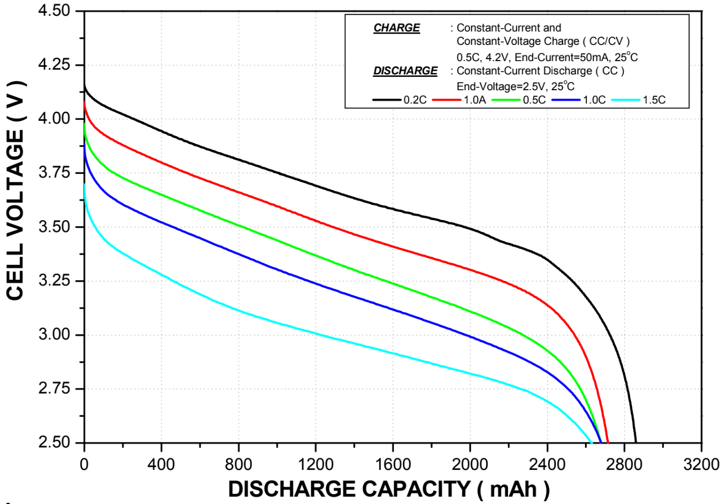

3,7 V ist die Nennspannung einer gewöhnlichen Einzelzelle. Von einem SOC von 0 % ist bei etwa 2,5 V / Zelle auszugehen, von einem SOC von 100 % bei 4,2 V / Zelle.
Bezogen auf die 16 S also:
100 % = 67,2 V
0% = 40 V
20 Ah bei insgesamt 80 Zellen (also 5 P) halte ich für ziemlich unwahrscheinlich. Bist Du Dir bei der Anzahl sicher? 60 V / 20 Ah Akkus aus 18650er Zellen werden normalerweise in 16S8P ausgeführt. Von der Anzahl der parallelen Strings ist wiederum die Belastung pro Zelle und damit der Spannungseinbruch unter Last abzuleiten.
Ausgehend von 1270 W elektrischer Motorleistung bei 60 V sind wir bei gut 1 C Belastung für einen 20 Ah Akku. Wie Du der nachfolgenden Grafik entnehmen kannst, kommt man da ganz schnell auf eine Spannung von unter 3,7 V pro Zelle unter Last.

Danke für die Aufklärung, vsm!
Dachte schon, ich hätte auch noch Schrottakkus bekommen. Aber deine Grafik zeigt das ja sehr deutlich, wie die Spannung unter Last in den Keller geht :) Hatte bei meiner Recherche gestern nur eine Tabelle gefunden, die mir 3,6V bei Lithium-Zellen als leer angibt. Kann sie jetzt grad nicht mehr finden (Nachtrag: hier war's https://www.taschenlampen-forum.de/thre ... mah.13542/)

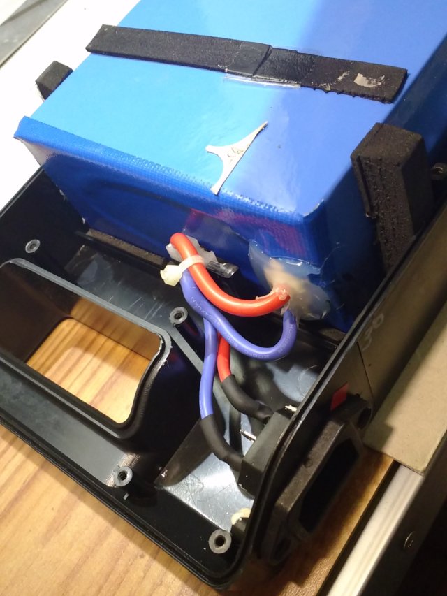

Die Zellenanzahl habe ich meiner technischen Doku entnommen. Der Zelltyp steht allerdings nicht dabei, nur Lithium. Vielleicht ist das aber auch nur ein Übertragungsfehler und diese Zahl gilt nicht für die angegebenen 20Ah- sondern die 12Ah-Variante der Akkus. Würde rechnerisch ja hinkommen. Hab's mir (wg. Siegelbruch) bisher noch verkniffen, den Akku aufzuschrauben und nachzuschauen.

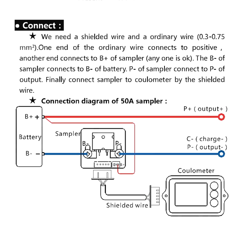

@Alf: Da die Spannung unter Last stark schwankt, finde ich sie wie gesagt nur bedingt aussagekräftig - zumindest während der Fahrt. Jemand, der wie du viel Erfahrung und technisches Verständnis hat, kann diese Information natürlich entsprechend interpretieren. Aber für Otto-Normal-Fahrer ist das nicht gerade beruhigend, wenn die Restkapazität schon nach wenigen km auf 60% sinkt. Aber da hat der Hersteller vermutlich einfach an Messtechnik und Programmieraufwand sparen wollen.
Das mit dem Bosch-Motor ist ja interessant. Weißt du wie der das macht, die Akku-Belastung so gering zu halten? Ich hätte gedacht, dass dieser C-Faktor eine rein rechnerische Größe ist und dass es nur auf ein möglichst günstiges Verhältnis von Akku-Kapazität und Motorleistung ankäme.
@Harry: Ich glaube, so ein Coulometer werde ich mir auch mal gönnen. Da ist ja wirklich alles dran, was man sich an Infos wünscht. Danke nochmal für den Tipp!

Das Gute bei dem Coulometer ist, dass die Restkapazität sogar wieder steigt wenn es stark bergab geht und die Rekuperation arbeitet. Den höchsten Wert, den ich bisher abgelesen habe, waren 15A, die in den Akku flossen.
Die untere Zeile auf dem Messinstrument ist leider etwas klein ausgefallen und nur für gute Augen ablesbar.
Die Restfahrzeit bei aktueller Leistung hätten die Entwickler sich sparen können und dafür die untere Zeile entzerren.
Für den Preis aber eine absolute Kaufempfehlung.
Coulometer
Gruß Harry

Ist ja echt ein Schnäppchen für das kleine Geld. Werde mich wahrscheinlich im Winter mal damit befassen. Momentan warten noch so viele andere Projekte auf Fertigstellung. Aber Lieferzeit aus China sind ja auch ein paar Wochen. Müsste die dann vermutlich auch direkt am/im Akku montieren, da wir unsere nach der Fahrt zum Laden mit ins Haus nehmen, oder? Lenkermontage des Displays wäre dann wohl nicht drin, aber das macht nichts. Hauptsache man hat überhaupt eine Informationsquelle.
