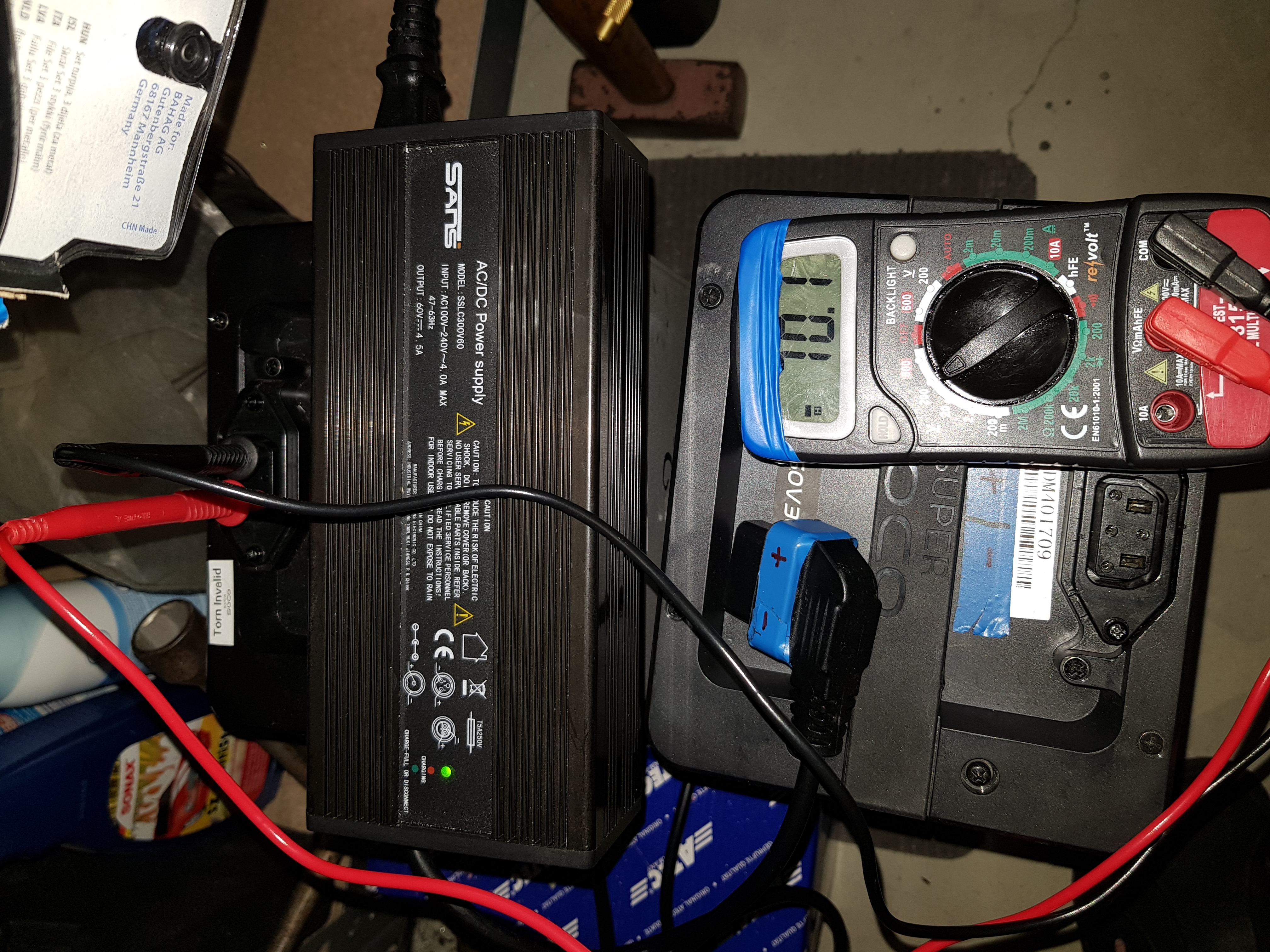

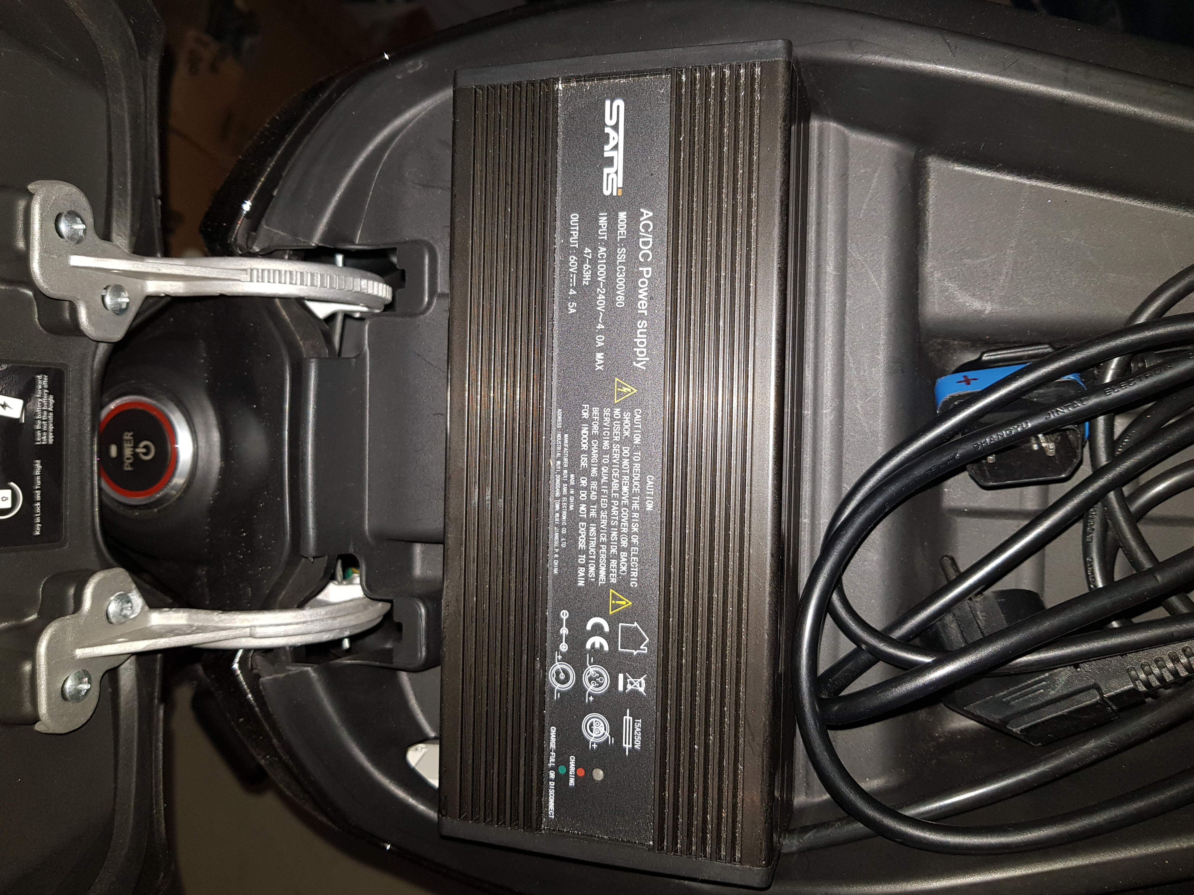

Die Fundstellen für das 10A-Ladegerät sind aus Korea (sieht man an der Schrift ;-) )
Immerhin ist auf dem Gehäuse so richtig das Soco-Logo drauf, was auf meinem "Original Super Soco" 4,5A Lader nicht ist...
download/file.php?id=10513
Das mit dem Kabel und einem 10A-Lader von AliExpress (z.B. https://www.aliexpress.com/item/672W-67 ... autifyAB=0) habe ich mir auch schon überlegt. Nur kenne ich mich zu wenig in der richtigen Behandlung von den Akkus.
In der Beschrebung des Laders wird z.B. von 16s gesprochen, aber laut einem Beitrag von Lennart / Otten: "Bei der Soco handelt es sich um 170 Zellen in einer 17s10p Verschaltung."...
Was aber auch in dem Video zu sehen ist, ist daß der Akku im ausgebauten Zustand geladen wird.
Die Leitungen zur Ladebuchse am Moped sind aber höchstens 0,75mm2 stark. Was für 10A bei bestem Willen ein wenig wenig ist...
