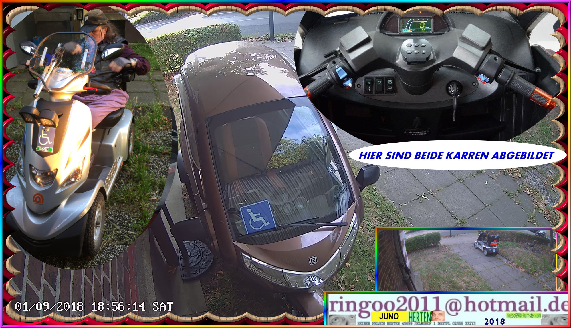

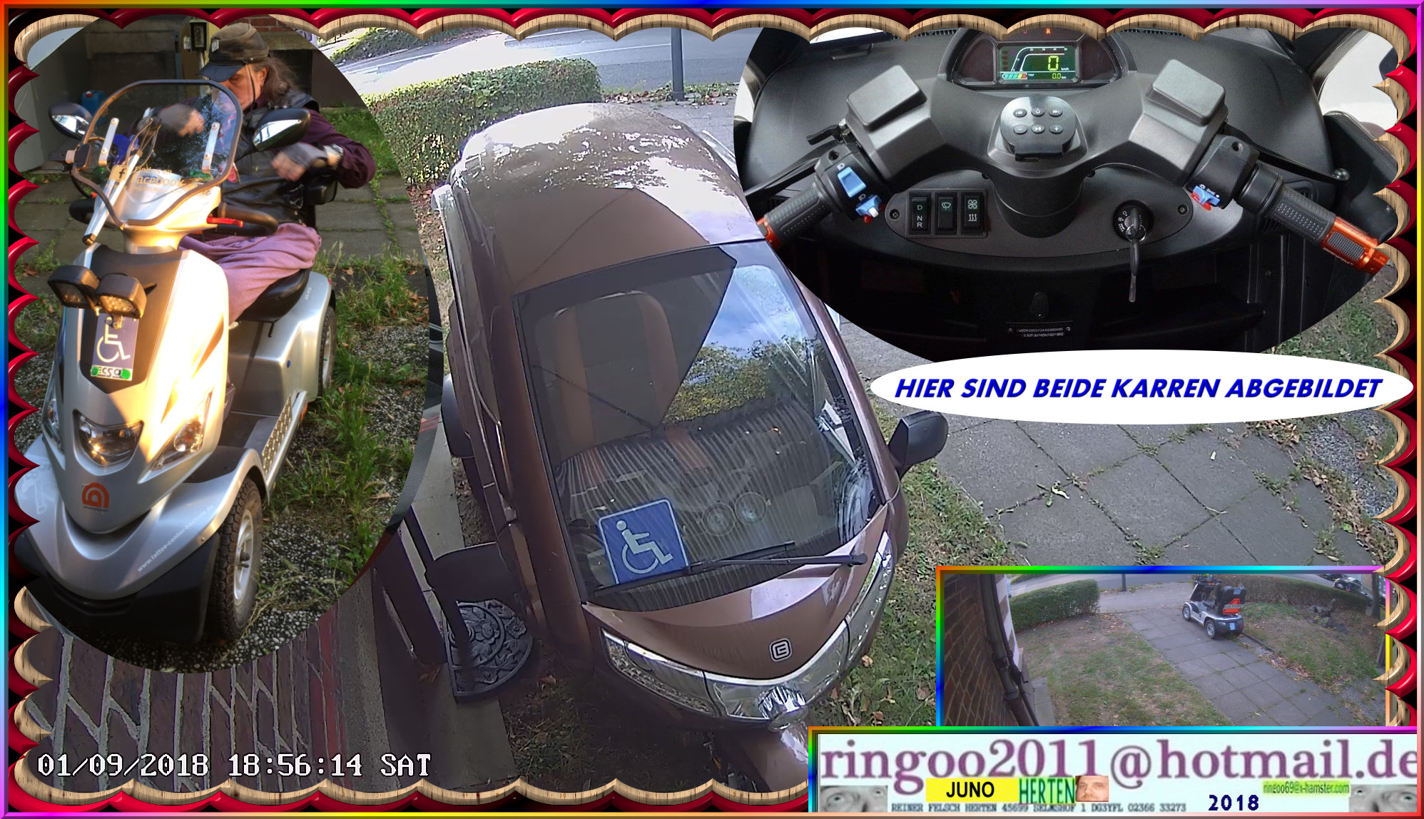

fahr zwar keinen der heutigen roller sondern sowas angefangen hab ich um 1980 1984 85 rum fuhr ich etwa 2 jahreFotomanni hat geschrieben: ↑Di 11. Sep 2018, 16:19Wenn du nach den 2 Jahren einen zweiten Akku kaufst dann hast du ja noch viele Jahre bis die beiden zusammen nur noch 70% der Leistung eines neuen Akkus haben.Terminrollator hat geschrieben: ↑Di 11. Sep 2018, 14:18Alle 2 Jahre ein neuer Akku (~700€), da wäre ein Benzinroller wohl günstiger im Verbrauch.
Zu deinen Fragen kann ich nichts beisteuern denn meine Akkus sind ja noch ganz klein und nuckeln noch am Fläschchen. Bei meiner Fahrstrecke pro Jahr werden die Akkus sicher länger als 2 Jahre halten. Und bis dahin ist die Akku-Technologie hoffentlich so weit fortgeschritten, dass ich mir dann den Akku fürs restliche Leben kaufen kann.
( https://youtu.be/4sJN8fuVyYk und https://youtu.be/B3w7y2mDHUo https://youtu.be/DDae8rGw1Cw =meine e-flitzer)den
c5 von sinclair dann verschiedene andere trike oder quadmodelle mit e-antrieb,hatte aber noch nie
bleigel oder andre zellen die länger als zwei jahre gehalten hätten!scheiss teuer das ständige nachkaufen
der damals extrem teuren akkus,kriegte aber immerhin grosshändlerpreise weil ich immer wen kannte
der einen wusste der einen kannte und mußte so blos tausend statt das doppelte vom hersteller bezahlen
das hörte ehrlich gesagt erst auf als ich 2010 rum LITIUM-IONEN AKKUS erstand wahnsinnige 4000 euronen kosteten
mich die zwei akkus hatten dafür kapazität für 200km und ich fahr die dinger immer noch....natürlich mit langsam nachlassender kapazität
aber immer noch mit 89-97% healty (das lass ich nämlich bei jedem kennzeichenwechsel nachmessen)was mir wahrscheinlich noch zwei drei jahre fahrspass beschwert.by the way in meinem zweitfahrzeug stecken leider auch noch die PLEM PLEM -BATTS also blei gel aber die werd ich
gegen 2020 eh ko gekriegt haben und dann auch lipos nach rüsten was momentan 2700euro kosten soll(nach schriftlichem kostenvoranschlag)so jetzt hab ich fertig und nebenbei ich verhätschel meine batts auf keinen fall ich fahr einfach und immer so schnell ich bock hab,auch im winter!
