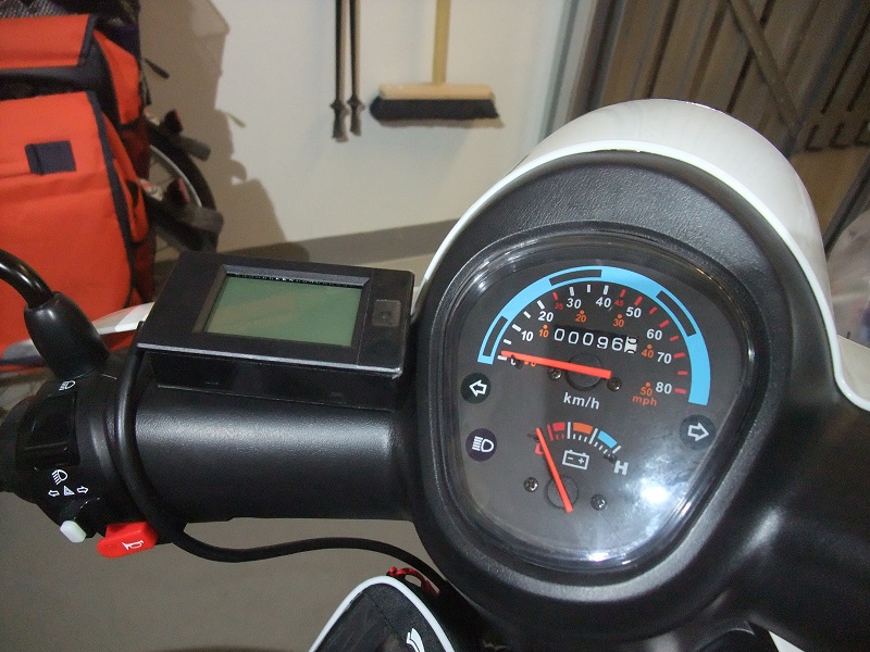

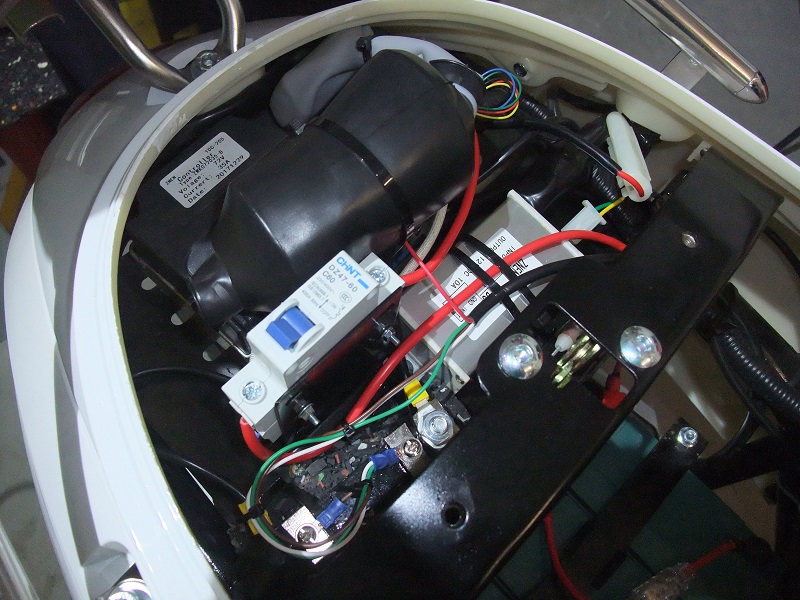

hier der Shunt Einbau
das Messgerät

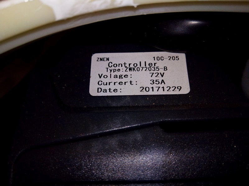

Controller ist der

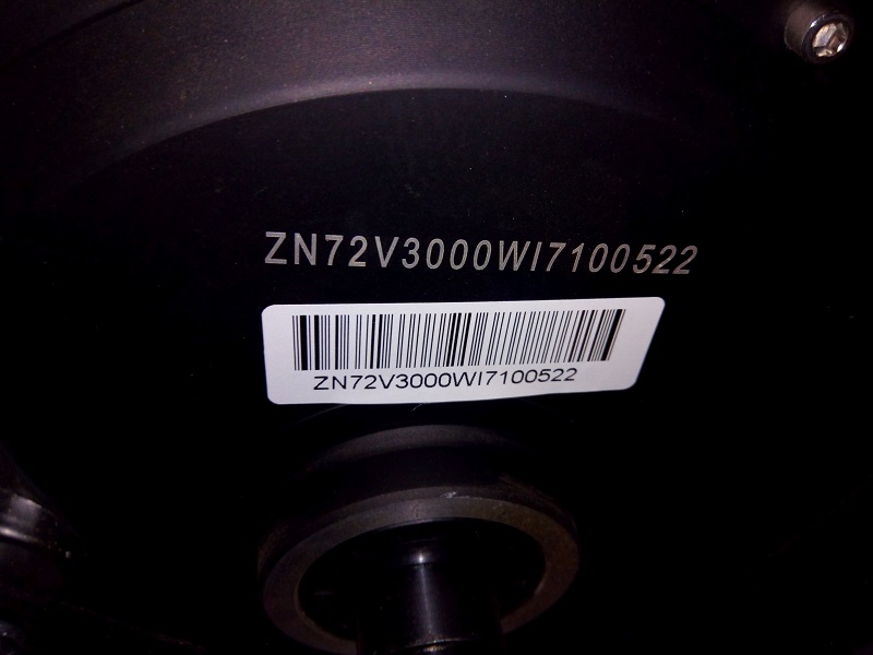

Motor ist der

Controller ist der
Motor ist der

Das ist kein LingBo Controller, sondern einer von ZEN. Bei LingBo Controllern beginnt die Seriennummer immer mit „LNBC“ für „LingBo Controller“. ZEN hat kaum programmierbare Controller im Proramm, die kaufen dann zu, wenn es nötig ist. Sorry, aber eure Roller bekommt ihr mit „Controller-Tuning“ nur schneller, wenn ihr den Controller austauscht. Das dürfte schwierig werden, da Ersatzteile von ZEN nur über den offenen Verkaufskanal als Zubehör vertrieben werden. Ich kann mir nicht vorstellen, das Luxxon euch einen 45km/h Controller verkauft (schließlich gibt es diesen Roller ja auch in einer 45km/h Version), wenn die anhand der Seriennummer des Rollers herausfinden, das ihr nur eine Mofa-Version fahrt.
