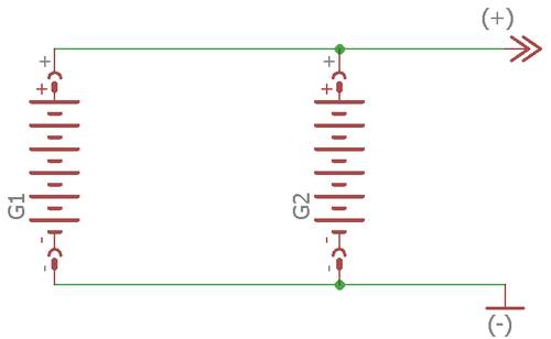

Da die Spannung passt, könnte ich mir vorstellen das einfach parallel zu schalten, der Controller zieht A und die beiden Quellen geben Saft ab, Methode Y Kabel oder sollten da beide Quellen gleich sein?

Wenn ich die zwei Pedelec-Akkus (in Reihe geschaltet= 72 V) einfach parallel anklemme, könnten da erhebliche Ausgleichsströme fließen, bis beide Seiten die gleiche Spannung haben - oder?

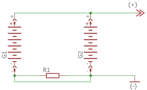

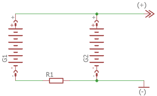

Die Pedelec-Akkus werden zum einen nicht genügend Zellen parallel geschaltet und zum anderen kein ausreichend dimensioniertes BMS haben, um 3000 Watt zu liefern. Ich würde also beim Nachladen bleiben. Die Pedelec-Akkus kannst Du als Spannungsquelle parallel schalten, nachdem Du die Spannungen angeglichen hast (z.B. über einen 100 Ohm Leistungswiderstand). Die Ausgangsspannung des Boost-Wandlers stellst Du auf knapp unter die Ladeendspannung der Roller-Akkus und den Strom begrenzt Du auf 5 A, die Pedelec-Akkus werden dann mit insgesamt gut 430 Watt belastet. Das BMS der Pedelec-Akkus wird diese ja hoffentlich vor Tiefentladung schützen. Ein MOSFET als ideale Diode am Ausgang des Boost-Converters kann auch nicht schaden. Theoretisch könntest Du mit diesem Konstrukt auch schon während der Fahrt "nachladen".

Ich habe keine Ahnung, wie ich die Spannung mit einem Leistungswiderstand angleichen soll.

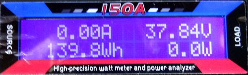

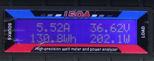

Gestern ersten Test gemacht, Ausgang auf 81 Volt eingestellt - Akkuspannung lag dann auch knapp bei 81 V und mein Pedelec-Akku wurde mit 175 Watt entladen - das sieht für mich jetzt erst mal gar nicht schlecht aus.
