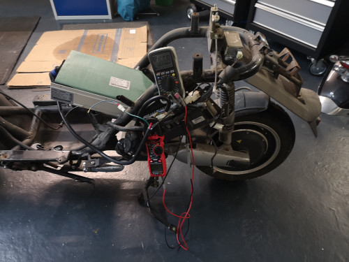

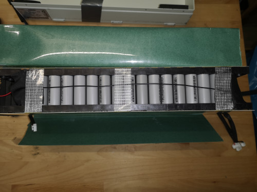

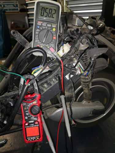

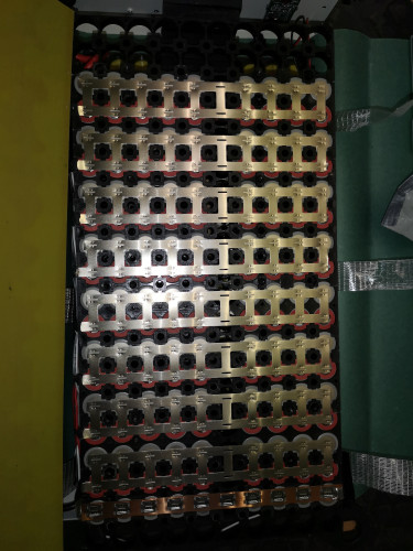

Ich hab neulich mal wieder bei Alibaba rumgesucht ob es ähnliche generische Teile gibt und hab noch keinen Tacho mit vergleichbarer Funktion gefunden. Heute dachte ich mir such mal nach Herstellern für Akkupacks und/oder nach BMS und es scheint massenweise "smart BMS" von der Stange zu geben mit UART-Schnittstelle die wohl unter anderem auch Lade-/Entladestrom messen und integrieren können, vielleicht ist sowas drin (vielleicht sollte ich den Akku auch mal aufmachen oder zumindest messen ob da wirklich UART-Kommunikation stattfindet und die mal mitschreiben), die werden hoffentlich nicht auch noch ein eigenes BMS entwickelt haben nur um einen Tacho mit Ladezustandsanzeige bauen zu können.
Der Ladezustand wird definitiv nicht über die Klemmspannung geschätzt, dazu funktioniert es viel zu gut: Es funktioniert im Leerlauf, es funktioniert während des Ladens am Schnelllader und es funktioniert während der Fahrt unter Vollast und die Reichweitenanzeige wackelt dabei keinen einzigen Kilometer, es gibt keine andere Möglichkeit so etwas zu implementieren als das Messen der tatsächlich geflossenen Ladungsmenge (also den Strom über die Zeit zu integrieren). Da muss ein BMS drin sein das das macht (und sowas gibts fertig zu kaufen) und der Tacho kommuniziert digital damit, anders gehts nicht.
