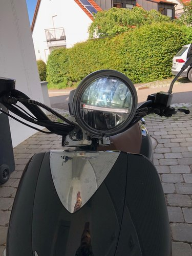

Biberfreund hat in seine Neptun diesen „Einsatz“ für den Scheinwerfer von POLO eingebaut:Biberfreund hat geschrieben: ↑So 4. Feb 2018, 14:47Hallo!
habe gestern das Bilux Birnchen gegen einen J.W.Speaker LED Scheinwerfereinsatz mit E-Zulassung ausgetauscht. ......
J.W.SPEAKER LED HEADLAMP INSERT 5.75" 8620 CHROME
https://www.polo-motorrad.de/de/led-sch ... chrom.html
Noch eine Info von Biberfreund:
Biberfreund hat geschrieben: ↑So 4. Feb 2018, 16:07.....
Ich sollte noch erwähnen, das ich die vordere Schraube der Scheinwerfergehäusebefestigung innen gegen eine kürzere ausgetauscht habe weil der neue Einsatz sonst unten ansteht und schlecht passt.
Es gibt auch bei Louis einen Einsatz, Highsider Jackson LED aber ist 30€ teurer als der von Polo.
https://www.louis.de/artikel/highsider- ... l/10035338

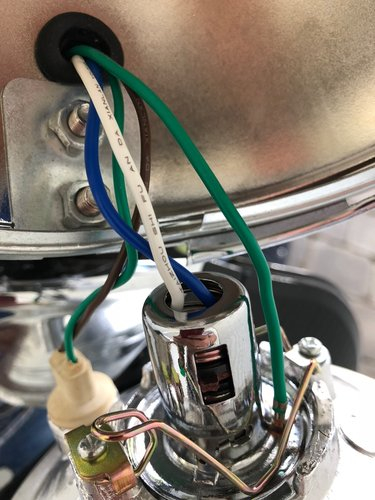

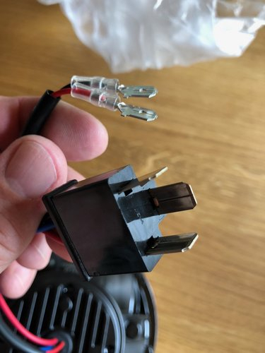

Malarius verfolgte einen anderen Ansatz.
Er ersetzte den kompletten Hauptscheinwerfer durch einen neuen, etwas größeres Model (7‘‘) statt der Originalgrösse 5,75‘‘.
https://www.polo-motorrad.de/de/voyage- ... 05-mm.html
HIGHSIDER VOYAGE LED HAUPTSCHEINWERFER 205 MMMalarius hat geschrieben: ↑Sa 20. Jan 2018, 14:05....
Rücklicht und Kennzeichenbeleuchtung sind Led's. Das Abblendlicht ist typisch chinesisch. Düster. Sehr düster.
Darum habe ich mir gleich einen neuen LED-Scheinwerfer eingebaut und bin total begeistert.
(Voyage LED Hauptscheinwerfer 205 Chrom, bei Polo)
Nach einem kleinen Kabel "Umbau" habe ich einen H4 Stecker und dazu helles Licht.
...last uns zusammen stromern

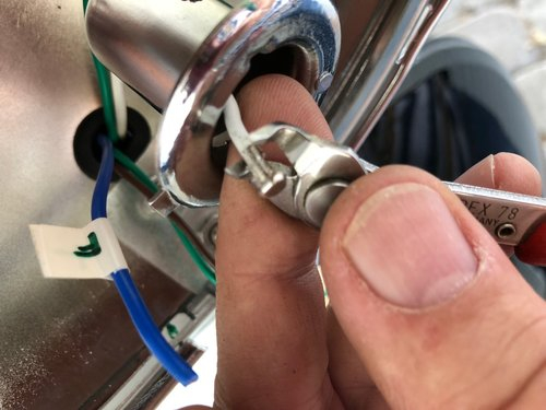

Re: LED Scheinwerfer für Neptun
Japp. Habe diesen LEDscheinwerfer. Von der Ausleuchtung bin ich sehr zufrieden. Habe auch das Standlicht angeschlossen.
Der Scheinwerfer ist recht groß, aber trotzdem sehr gut.
Musste die Kabel umkrimpen, sonst nichts. Zusätzlich habe ich mir eine neue Halterung aus 4er VA gemacht, da die originale gebrochen ist.
