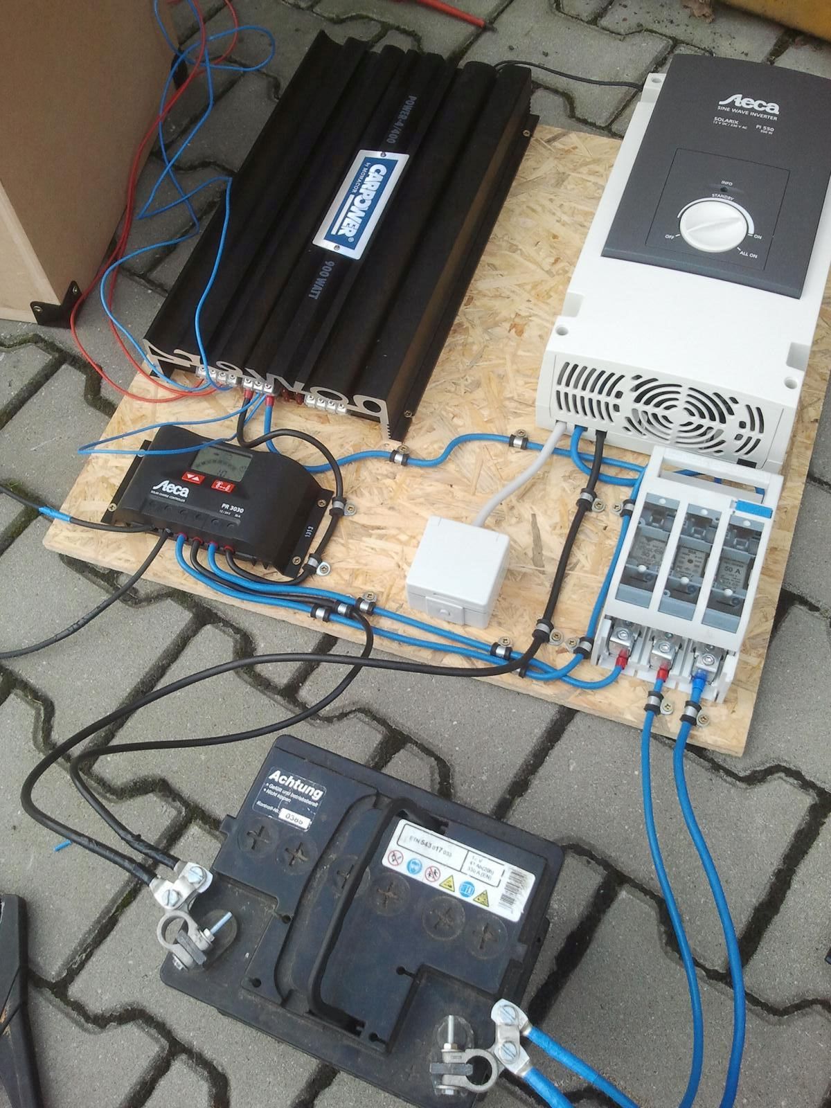

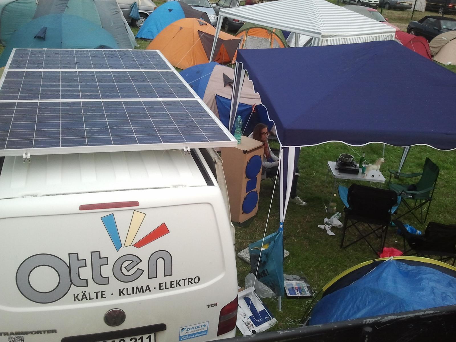

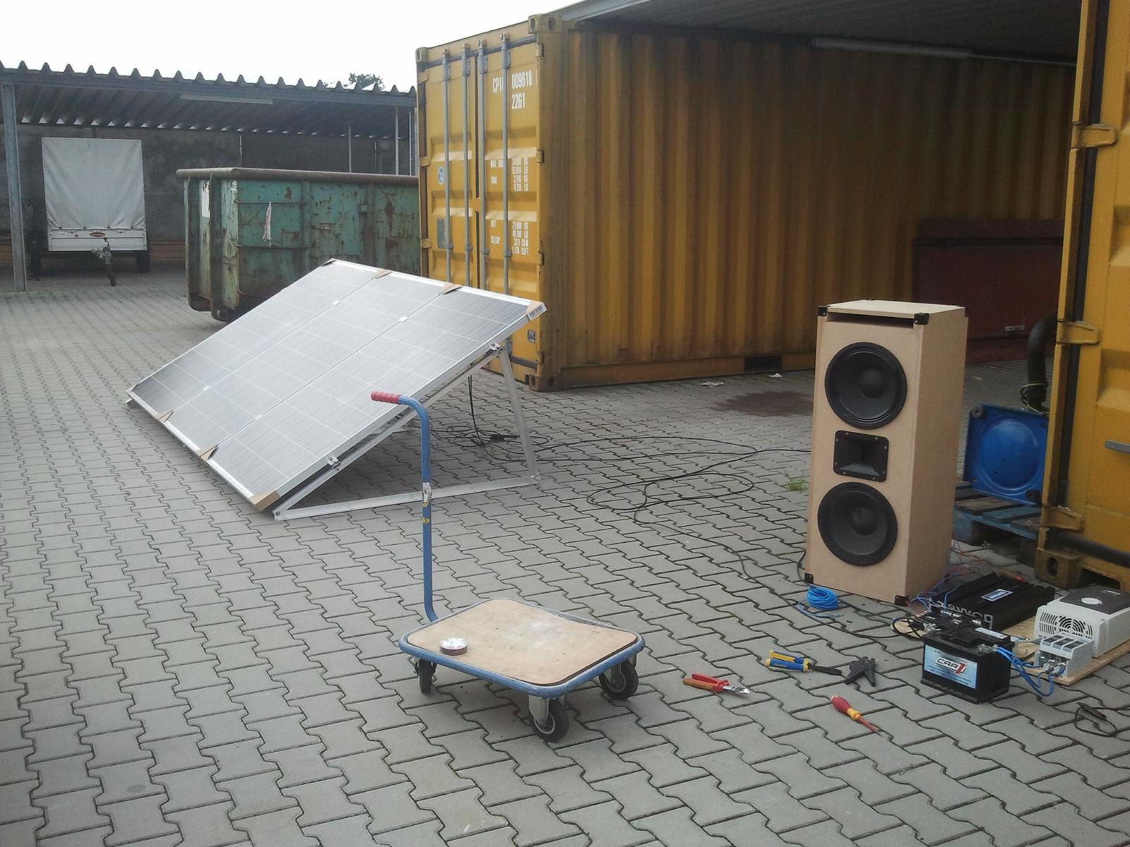

Um dennoch die Technik und deren Grenzen zu erlernen, kannst Du es mal mit Glasbruchmodulen, billigen Shuntreglern + Bleibatterie + Wechselrichter stationär probieren, habe ich mal im ELWEB für Anfänger aufbereitet :
Meinst du sowas? ;)
Drei Module die mal bei Projekten übrig geblieben sind, ein Shunt-Regler, ein Wechselrichter und ein paar alte Autobatterien vom Schrotti und welche die so rumstanden. Hat auf dem Festival für Musik, Kühlschrank und Handys aus der gesamten Umgebung laden wunderbar gereicht. Ein Jahr später habe ich dann auf fünf Module, zwei Shunt-Regler und zusätzliche Batterien aufgestockt, weil noch ein zweiter Kühlschrank dazu kam. Mit dreien auf dem Dach gefahren (die Module sind ja schließlich für Orkan ausgelegt, dann müssen sie auch 130km/h auf der Autobahn aushalten), vor Ort dann noch die zusätzlichen Aluschienen und Module montiert.
Hat auf jeden Fall eine Menge Spaß gemacht, sowohl das Basteln als auch der Betrieb. Je nach Tageszeit und Sonneneinstrahlung hab ich dann einzelne Module an- und abgeklemmt um das Maximum rauszuholen aber auch die Regler nicht zu überlasten :D
Damit war ich wohl auch auf dem Festival einer der ersten der auf Erneuerbare umgestellt und die Zeltnachbarn nicht mit Generatorlärm und Abgasen belästigt hat.
