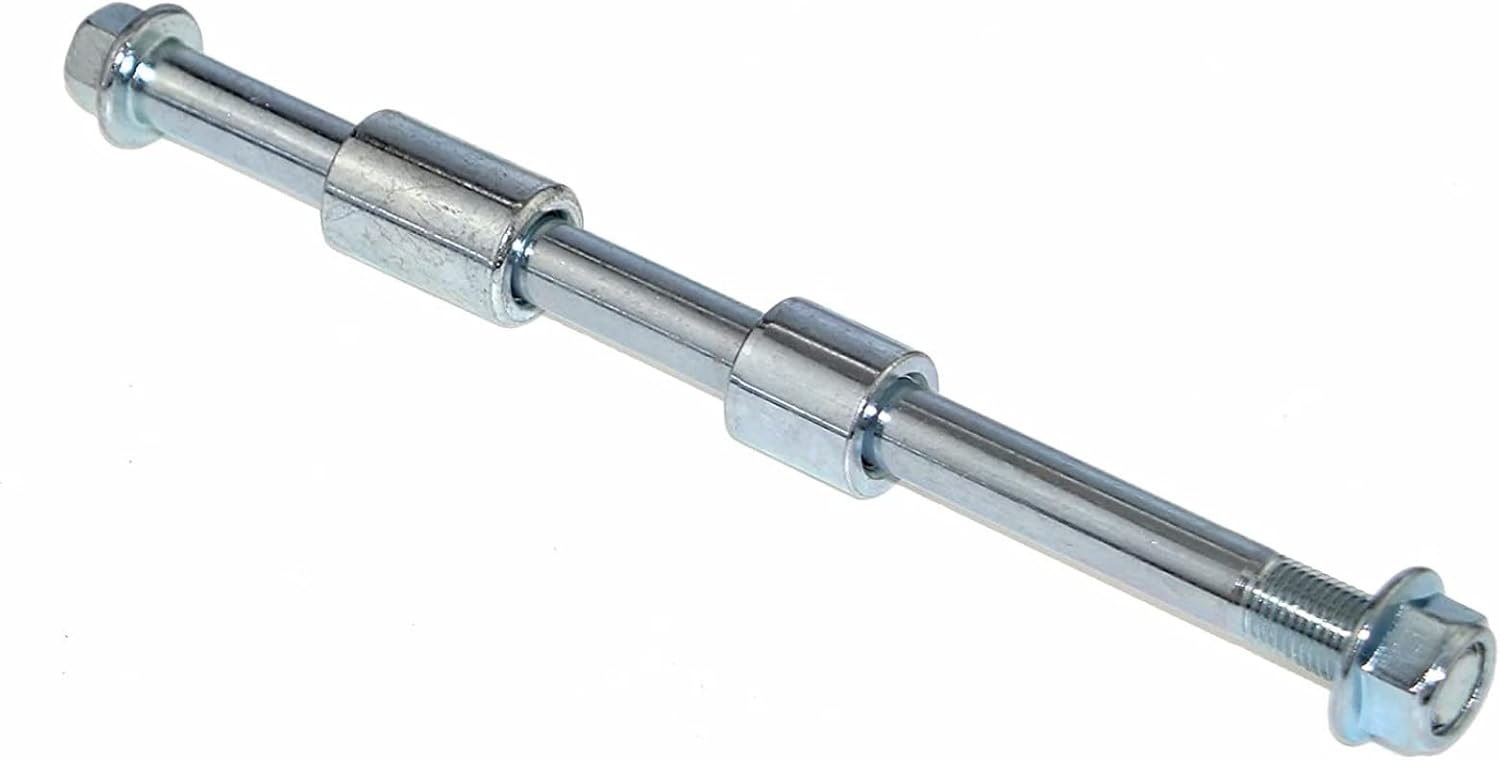

Ich habe bei Einbau des Rades zwei dieser Hülsen verbaut eine links und eine rechts des Radlagers, das ist es ja was mich verwirrt. Die Achsschraube wäre auch nicht lang genug für eine dritte dieser Hülsen. Die anderen beiden waren auch schwarz, diese hat eher einen Goldton.
- Beiträge: 7013
Re: Dreems Amalfi 45
diese Distanzhülsen sind rechts und links in der Regel verschieden lang:
und müssen auf die richtige Seite.
Im Rad (zwischen den Radlagern) wird auch noch eine dritte Distanzhülse sein und diese Hülsen und die Lagerinnenringe werden dann (zwischen den Gabelholmen) von der Achse und der Achsmutter mit hoher Kraft verspannt, damit das Rad stabil gehalten wird.
