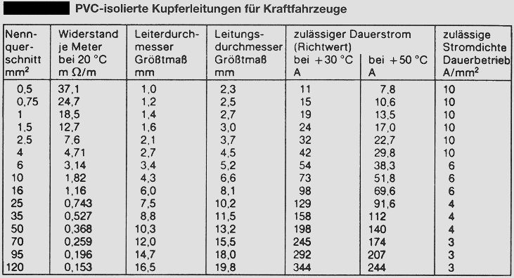

ABB gibt 75VDC an. Die magnetische Auslösung (Kurzschluß) ist um den Faktor 1,5 höher und die thermische Auslösung 100A bleibt gleich. Nur Mann sollte auch einmal einen Blick auf Kabelquerschnitte und Absicherungen werfen - bei 10mm² ginge ich max. auf 63A.

Danke für die Tabelle.
Als ich den Kelly eingebaut habe, habe ich die Zuleitungen für den Umrichter gleich mit 16mm² Litze ausgeführt, sollte also passen.
Ansatz war, dass ich bei ~80 als max. Dauerstrom unter 20W Stromwärmeverlust der Leiungen bleiben wollte.
Wo hast du die Tabelle her ?
