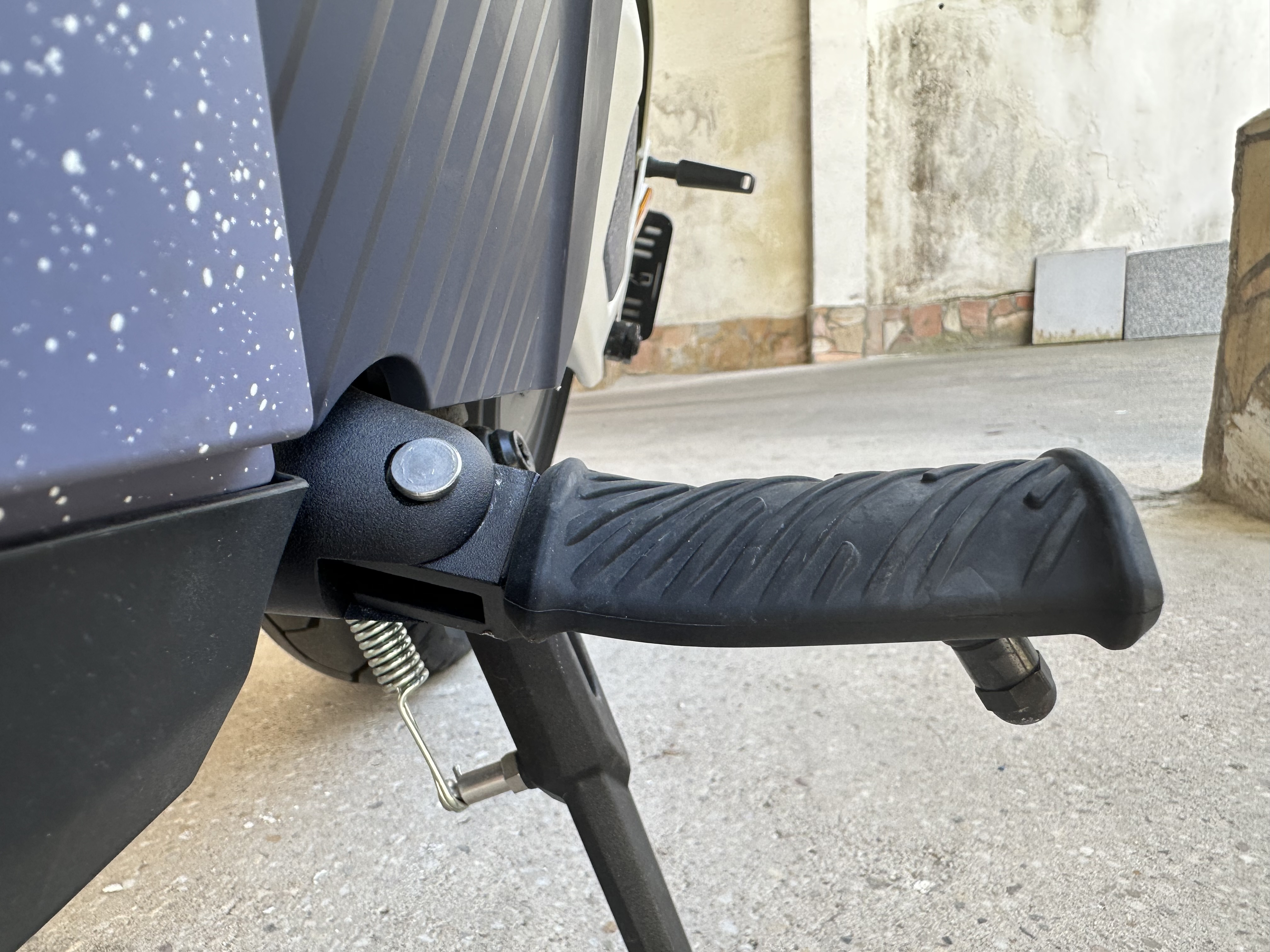

evtl könnte man die fußraste auch so entfernen, sieht wie ein stift aus, unten ist sicher ein seegering...feder nicht vergessen

Würde versuchen das Teil wieder gerade zu biegen. Vernünftig unterlegen und mit einem 5 kg Hammer draufschlagen. Dann kanst Du Dir ein paar bunte Euros sparen.
Demontieren ist einfach - Seegerring am Bolzen abziehen. Auf die Feder aufpassen. Montieren mit der Feder könnte etwas schwieriger sein.
