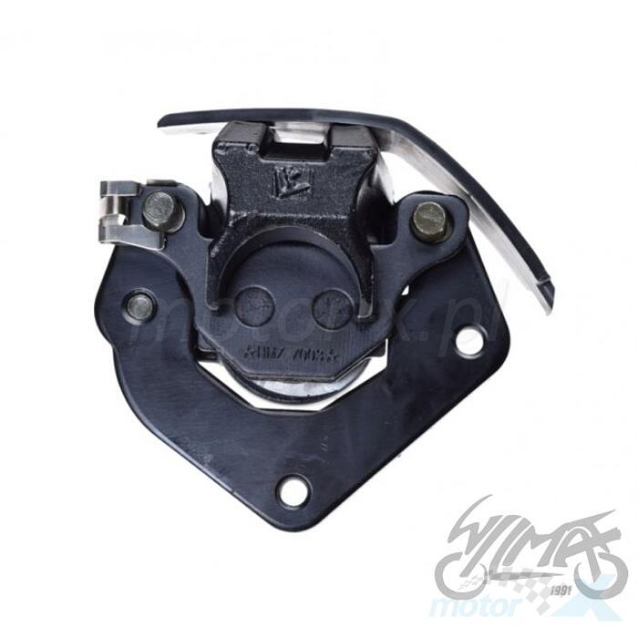

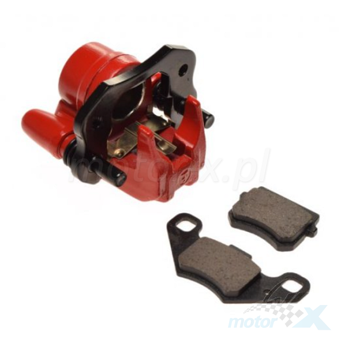

Von der Bauart des Bremssattels her, könnte es etwas in dieser Art zu sein:
Da sichert möglicherweise (je nach Ausführung) eine Klammer den äußeren Belag.
Und wenn die abgebrochen ist, mag sich da der Belag selbsständig machen.

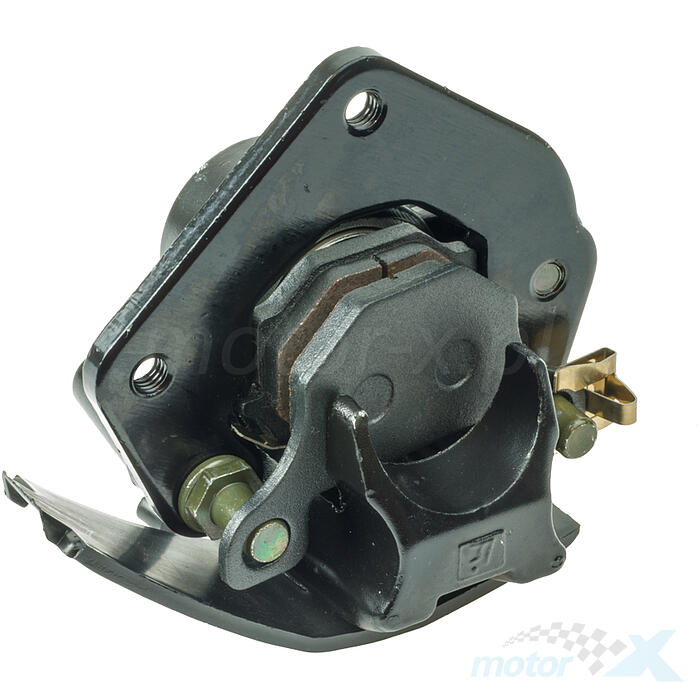

Ohne Klammer gibt es aber auch:
