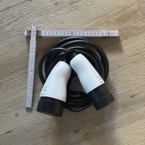

- zelle69
- Beiträge: 57
- Registriert: Mi 29. Mär 2023, 20:08
- Roller: Naxeon I AM pro / zuvor Surron UltraBee
- PLZ: 9500
- Wohnort: Villach
- Tätigkeit: mech. Engineer
Re: Ladekabel Typ2
Habe das hier im Netz gefunden:
https://www.metron-shop.de/products/lei ... 9644037386

Re: Ladekabel Typ2
Ja - aber immerhin etwas günstiger als das von Steckerbiker. Dafür sind die Stecker nicht so kompakt.
