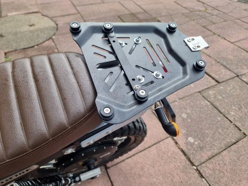

2. Gepäckträger. Ich find die Alukiste cool, habe aber selber bereits Givi Koffer die ich gerne temporär anbringen würde. Nun sind zwei Optionen: Wie bekommt man die Halteplatte Stabil - aber doch halbwegs abschaubar auf den kleinen Bügel? Da wäre eine Art anschraubbare spezifische Adapterplatte gut. Weiterhin wäre es schön einen aufsetzbaren Seitengepäck/Taschenträger zu haben (So ähnlich wie das Surfrack, aber beidseitig).

Original Löcher für den Alukoffer nutzen, Halteplatte aus stabilem Edelstahl oder dickem Alu (mind. 10mm dick) über die Löcher per Edelstahlschrauben mit flachen Köpfen verschrauben. Auf die Halteplatte dann den Givi Koffer setzen und verschrauben.tsztsz hat geschrieben: ↑Sa 28. Jun 2025, 09:172. Gepäckträger. Ich find die Alukiste cool, habe aber selber bereits Givi Koffer die ich gerne temporär anbringen würde. Nun sind zwei Optionen: Wie bekommt man die Halteplatte Stabil - aber doch halbwegs abschaubar auf den kleinen Bügel? Da wäre eine Art anschraubbare spezifische Adapterplatte gut.
Bei meinem Topcase (Koffer 45 L) für meine Kymco, wird mit einer Rändelschraube etwas hinten und in der Mitte,
auf dem Gepäckträger mit Halteplatte verschraubt. Für meine Wuxi musste ich andere Löcher für die Halteplatte bohren,
da der Original Gepäckträger für eine Honda MSX damals weder von Hepco Becker, noch von Louis verfügbar war.
Hier ist tatsächlich selbst Hand anzulegen.

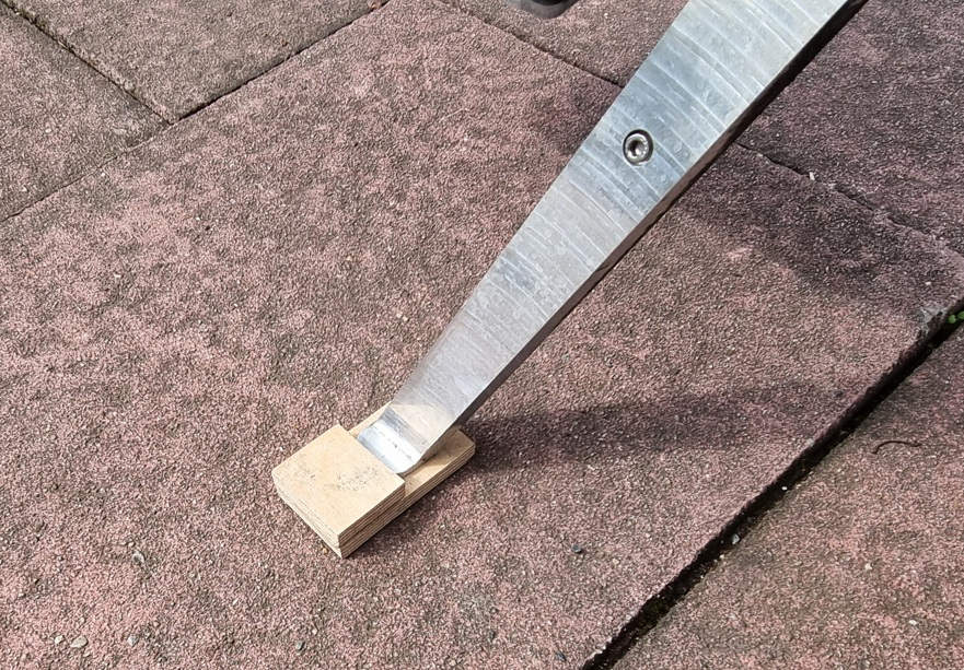

Gedanke ist eine Unterlage für den Seitenständer auf unsicherem Untergrund dabei zu haben
Was meint ihr ?

Echte Luxusvariante, ich habe erstmal nur einen Rest von einem Holzbrett zurechtgelegt, um das Ständergewicht zu verteilen.DreggsaggOnBike hat geschrieben: ↑Di 8. Jul 2025, 20:00...
Gedanke ist eine Unterlage für den Seitenständer auf unsicherem Untergrund dabei zu haben![]()
