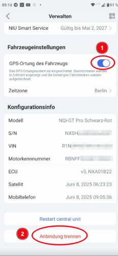

Bei intelligenten Prüfung des Fahrzeugs, habe ich nach wie vor: 100%
GPS Ortung kann man ja jetzt in der App deaktivieren, was nun hoffentlich die Standzeit verlängert, ansonsten musstest die Akkus rausnehmen, weil nach 2 Wochen sind die leer und dann besteht die Gefahr der Tiefenentladung (was ich hatte - habe mir damals jemanden um 250€, die Akkus wieder fit machen lassen. Der super nette Bikemite in Wien konnte es leider nicht, obwohl auch der Akku aufgeschraubt wurde.)

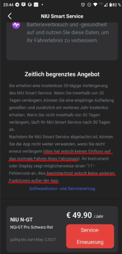

Wie schon im anderen Thread erwähnt, habe ich mich jetzt doch für eine Abo-Erneuerung entschieden. Ausschlaggebend dafür war letztlich der Preis: 49,90 € für zwei Jahre, da zu Ende des Bestellprozesses überraschenderweise (und etwas versteckt) ein kostenloses Zusatzjahr von NIU dazugegeben wird. Somit kostet das App-Abo derzeit "nur" 25 € jährlich.

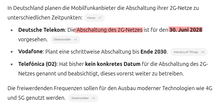

Ach ja... nochwas: Stimmt es, dass in der ECU des N-GT eine 2G-SIM-Karte eingesetzt ist? - Wenn das 2G-Netz dann in einigen Jahren abgeschaltet würde - die Telekom plant das ja zum fixen Termin 30.06.2028 - wäre die App von da an für immer offline.
