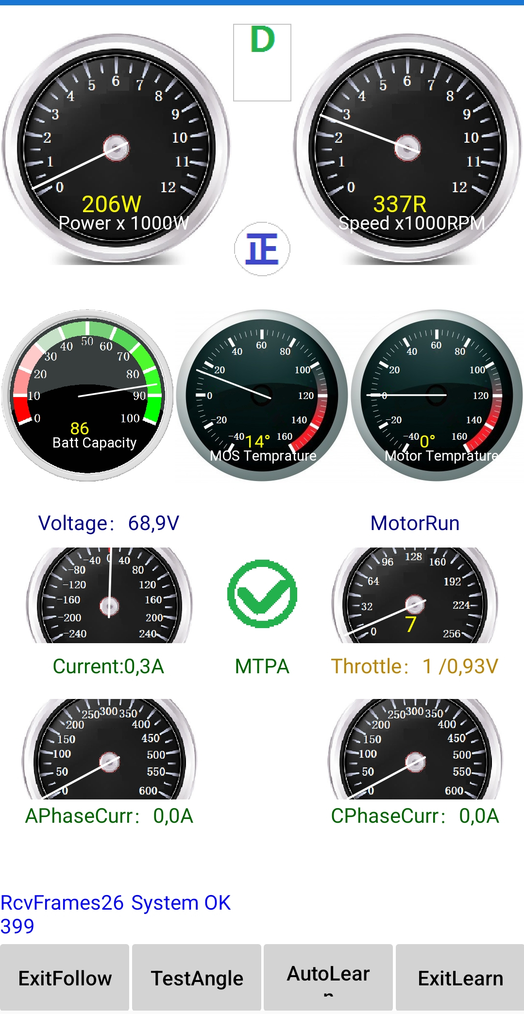

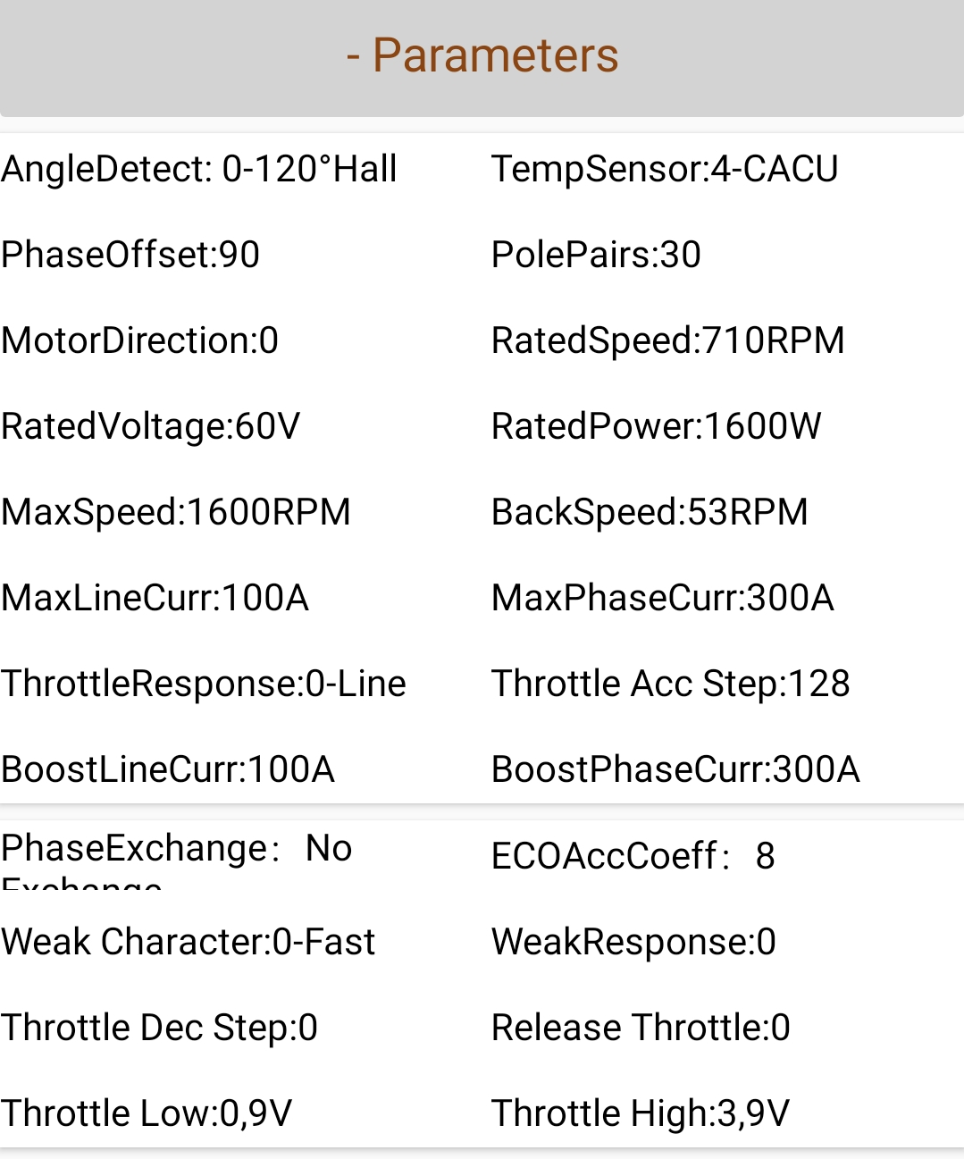

Moin Leute,
arbeite derzeit mit einem ND72300 und einem Hub-Motor ohne Temperatursensor. Daher will ich die Temperatur jetzt mittels "CACU" simulieren lassen, aber egal welche Einstellungen ich vornehme, der Wert der Motortemperatur bleibt bei 0C.
Vergess ich irgendeine Option?
Lg
