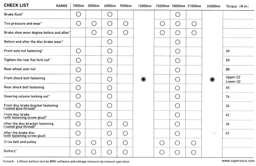

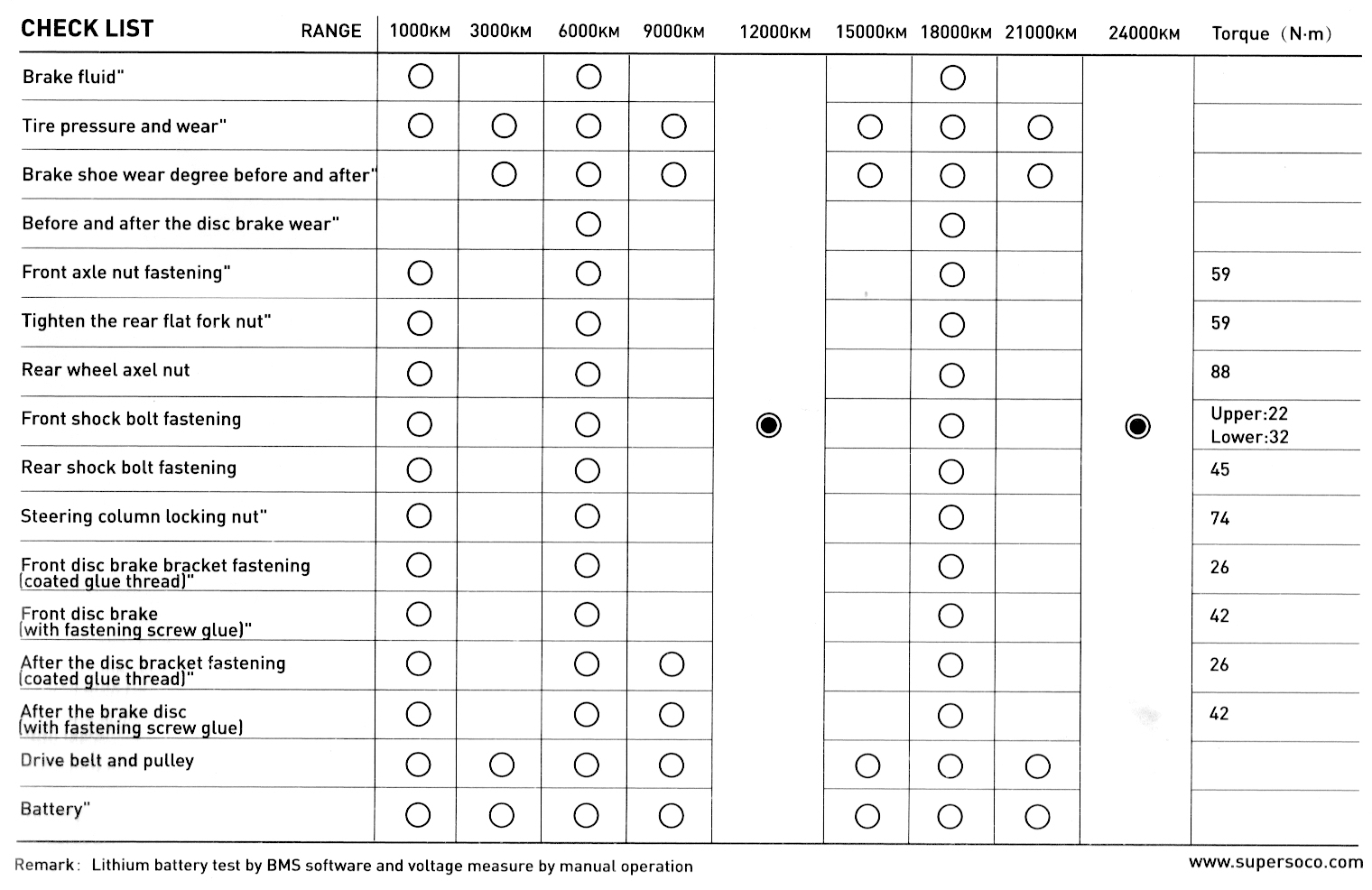

Ich hab in dem "USER MANUAL" zu meiner TCmax folgende Seite gefunden:
Sollte zur TC identisch sein.
In der/dem Bedienungsanleitung/Serviceheft sind die Angaben nicht zu finden.
