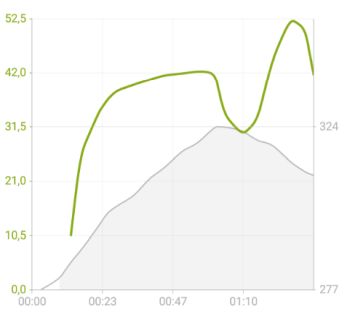

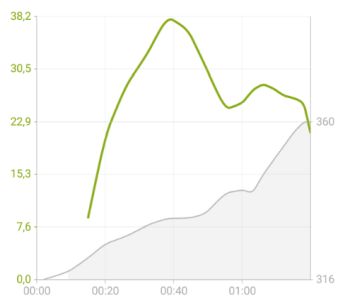

Hallo
hier zwei Messungen, wieviel der Uranus L1 bergauf schafft.
Temperatur 0°C, Fahrer (Dank Weihnachten) bei 77 kg.

Ich nehme an, die Y-Achse auf der rechten Seite des Diagramms stellt die Höhe (über NN?) dar. Wenn ja, bist du also bei der ersten Fahrt bei ca. 326 m über NN losgefahren und die Fahrt endete auf 360 m über NN. Du hast also einen Höhenunterschied von 34 Metern überwunden. Dafür hast du ca. 65 Sekunden gebraucht (0:15 - 1:20). Fahrer und Roller zusammen dürften ca. 180 kg schwer gewesen sein, woraus eine Gewichtskraft von ca. 1766 N resultiert. Daraus wiederum lässt sich die geleistete Hubarbeit W errechnen: W = 1766 N * 34 m = 60.044 Nm. Diese Hubarbeit wiederum wurde in 65 Sekunden erbracht, wofür eine Leistung von P = 60.044 Nm / 65 s = 923,75 Watt nötig ist.
Natürlich musste der Roller auch beschleunigt und zusätzlich noch Roll- und Luftwiderstand überwunden werden, weswegen die tatsächlich vom Motor erbrachte Leistung höher ist. Angesichts der 3.000 Watt, die der Motor des Uranus angeblich leisten soll, erstaunt es mich aber doch, dass für die Hubarbeit (die bei Bergfahrten den Hauptanteil der zu leistenden Arbeit ausmacht) nur 924 Watt "übrig" waren.
Bei einer Messung anhand der Geschwindigkeit, der Fahrzeit, der Streckenlänge und des Höhenunterschieds bin ich bei meinem Novantic mit seinem 2000-Watt-Motor schon auf bessere Werte gekommen:

Danke für die Ausführung, ja die Physik ist schon etwas her.
Der erste Teil ist etwas kurvig und bei den 38 km/h ist der Luft- und Rollwiderstand nicht zu vernachlässigen. Da geht nur ein Bruchteil der Energie in die Vertikale.
Endomondo ist auch etwas zeitverzögert.
Interessant ist der letzte Teil, die "echte" Steigung.
Hier sind es 15 Sekunden bei ca 23m bei eher niedriger Geschwindigkeit, also kaum Luftwiderstand.
Mit deiner Formel der Hubarbeit komme ich auf 2,7 kW.
Passt doch ganz gut.
900 W hätten keine Chance den Hügel zu erklimmen.

bikemite hat geschrieben:Der erste Teil ist etwas kurvig und bei den 38 km/h ist der Luft- und Rollwiderstand nicht zu vernachlässigen. Da geht nur ein Bruchteil der Energie in die Vertikale.
Luft- und Rollwiderstand machten bei meinem Experiment (bei 45 km/h!) nur etwa die Hälfte der Hangabtriebskraft aus. Der Rollwiderstand ist außerdem (im Gegensatz zum Luftwiderstand) nicht geschwindigkeitsabhängig, er ist also bei allen Geschwindigkeiten gleich. In meinem Experiment lag er bei etwa 20% der Hangabtriebskraft bzw. bei etwa 12% der gesamten Antriebskraft.
Es gibt allerdings Unterschiede zwischen deiner und meiner Messung. Zum einen habe ich die Messung nicht aus dem Stillstand begonnen, sondern bin aus der Ebene mit knapp 50 km/h in die Steigungsstrecke eingefahren. Der Roller musste also nicht erst beschleunigt werden. Die Strecke wiederum war nicht kurvig, sondern schnurgerade, und auch die Steigung lag über ca. 1 km Strecke fast konstant bei 5%. Ebenso konstant war die Geschwindigkeit auf dieser Strecke, sie lag bei ca. 45 km/h.
bikemite hat geschrieben:Interessant ist der letzte Teil, die "echte" Steigung.
Ich lese da etwas anderes aus deinem Diagramm heraus. In 15 Sekunden (d. h. von ca. 1:05 bis zum Ende der Fahrt bei 1:20) überwindet dein Roller da nur ca. 15 m Höhenunterschied. Das entspricht einer Hubarbeit von 1766 N * 15 m = 26.490 Nm. Um diese Arbeit in 15 Sekunden zu erbringen, ist eine Leistung von 1766 Watt nötig. Das ist zwar fast doppelt so viel wie der Durchschnitt auf der gesamten Strecke, aber aufgrund der geringeren Geschwindigkeit und damit des geringeren Luftwiderstands kann der Motor nun mehr Hubarbeit leisten. Aber selbst wenn man auf die besagten 1766 W noch die zur Überwindung von Luft- und Rollwiderstand nötige Leistung draufschlägt, landet man m. E. nicht bei 3.000 Watt, denn das würde bedeuten, dass weitere 1234 Watt nur für die Überwindung dieser Widerstände aufgebracht werden müssten. So stark sind diese Widerstände aber noch nicht einmal bei 45 km/h, geschweige denn bei den ~25 km/h, die dein Diagramm für den letzten Streckenabschnitt ausweist. Real dürfte die vom Motor abgegebene Leistung aber doch über 2 kW gelegen haben. Dass es nicht 3 kW waren, könnte man auch auf die Außentemperatur und die daraus resultierende geringere Akku-Leistungsfähigkeit schieben. Interessant wäre es, was bei einer Wiederholung der Messung im Sommer herauskommt ;)
bikemite hat geschrieben:900 W hätten keine Chance den Hügel zu erklimmen.
Ich glaube, man käme auch mit 900 Watt noch hoch, nur halt gaaaanz laaangsam ;) Aber vermutlich würde bei einem 900-Watt-Roller vorher schon der Überstromschutz für den Motor ansprechen.
