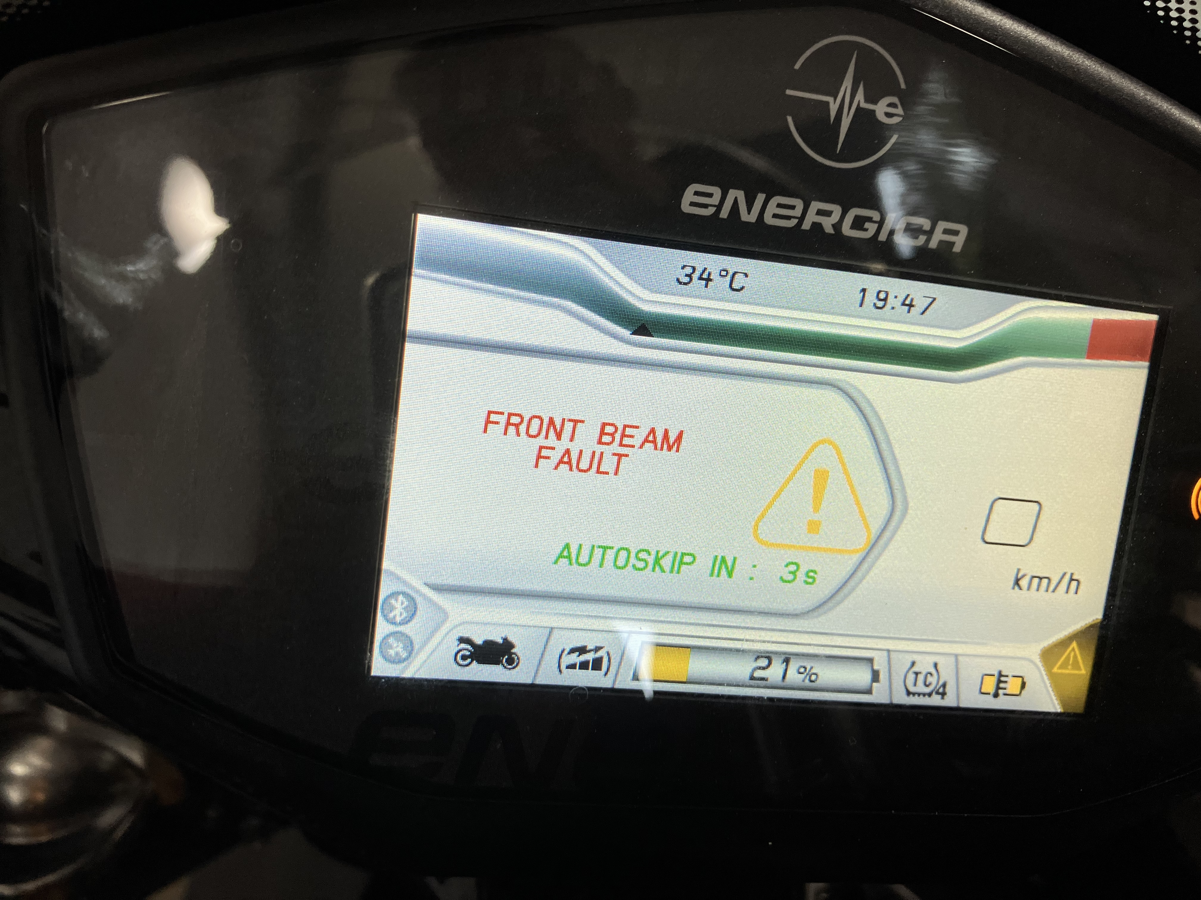

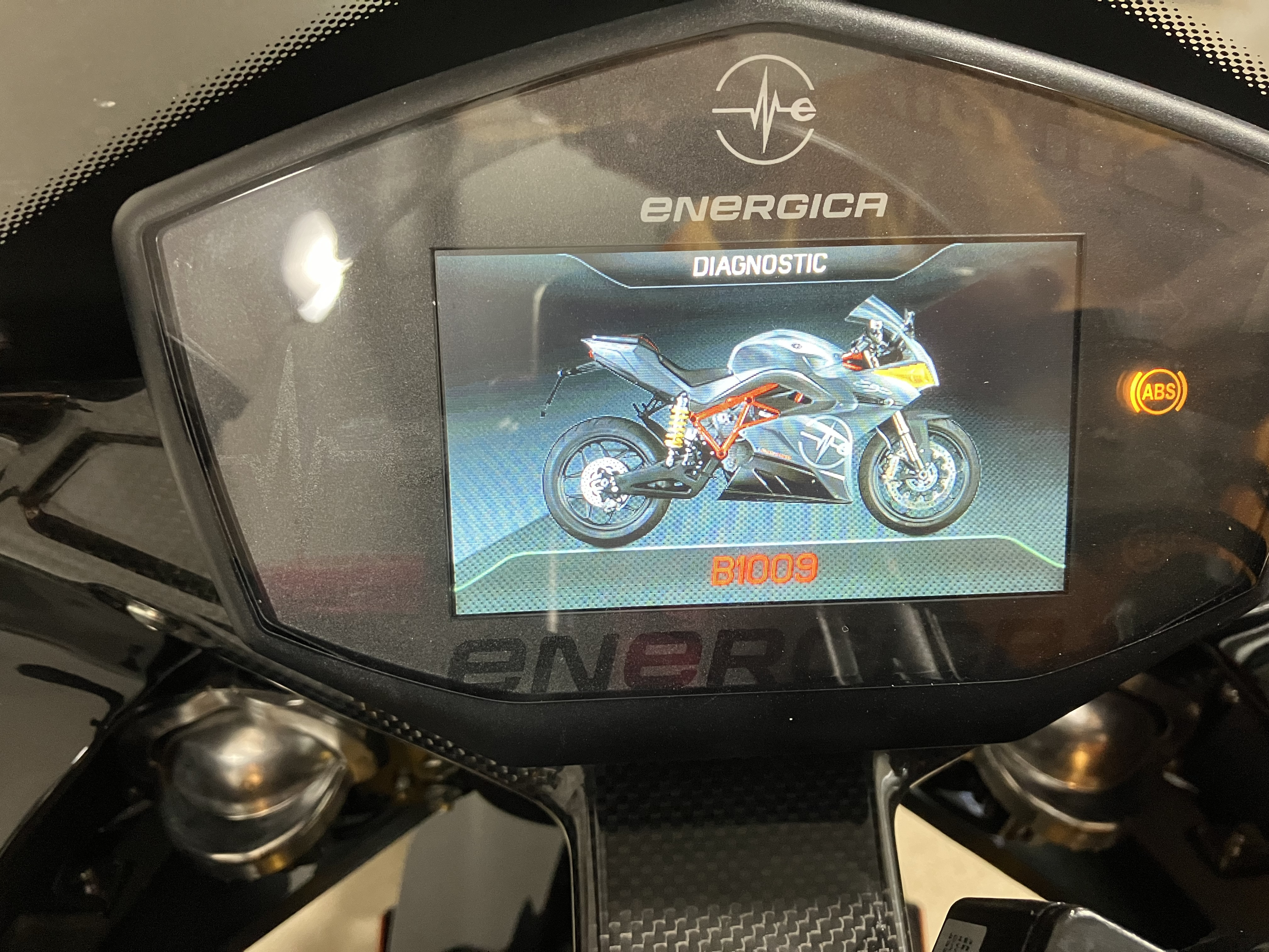

Der Fehler wird häufig beschrieben und gemeldet. Ursachen und Lösungen sind jedoch nicht beschrieben. Meine Ego zeigt seit kurzem auch dieses Problem. Dabei habe ich festgestellt, dass das linke LED Licht leicht flackert, nicht dauerhaft und immer, aber ab und zu. Bei der letzten Ausfahrt ist der linke LED Bulb komplett ausgefallen mit Code B1009. Blöd wenn es gerade dunkel wird. Eine Anfrage bei Energica ergab, dass sie keinen Kundenkontakt halten und ich mich an den Händler wenden soll. Er meint wiederum, dass die Probleme mit der Scheinwerfer Einheit nicht unbekannt sind, wobei hier die Vorschaltgeräte defekt gehen können. Eine Rückrufaktion seitens Energica gibt es anscheinend nicht obwohl der Fehler bekannt ist. Energica wartet anscheinend bis eine Einheit defekt geht. Erst dann gibt es einen Austausch. Komisch ist, dass die LED mit dem Anlassen der Ego am nächsten Tag wieder eingeschaltet wurde und die Meldungen samt Diagnostic Code nicht mehr gelistet wurden.
Hat jemand schon jemand die LED Scheinwerfer Einheit tauschen müssen ? Kennt jemand das Problem ?
