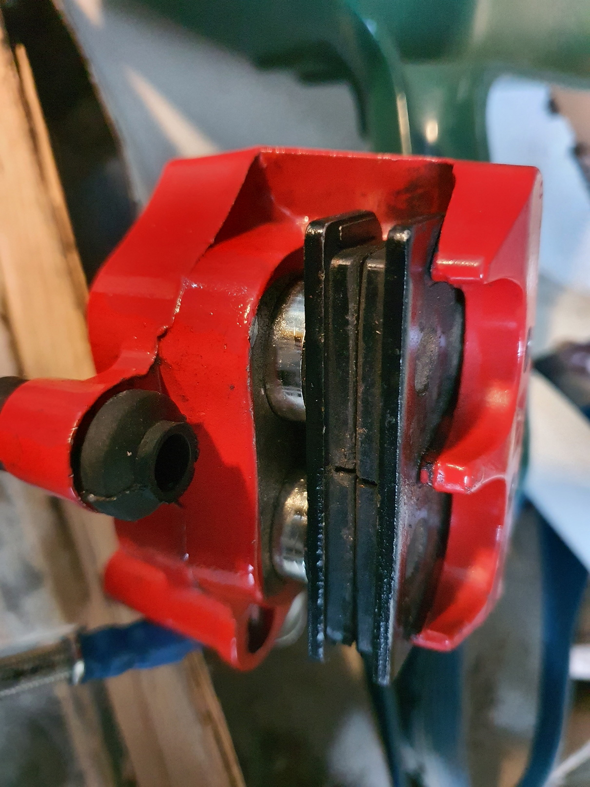

Hallo zusammen, ich habe folgendes Problem an meiner City Coco Harley.
Bei der Hinterradbremse öffnen die beiden Bremszylinder nicht mehr.
Ich kann die beiden Seiten mit einem Werkzeug auseinander hebeln doch sobald ich die Bremse betätige
schließen die Backen und das war es dann.
Sie gehen nicht wieder auseinander.

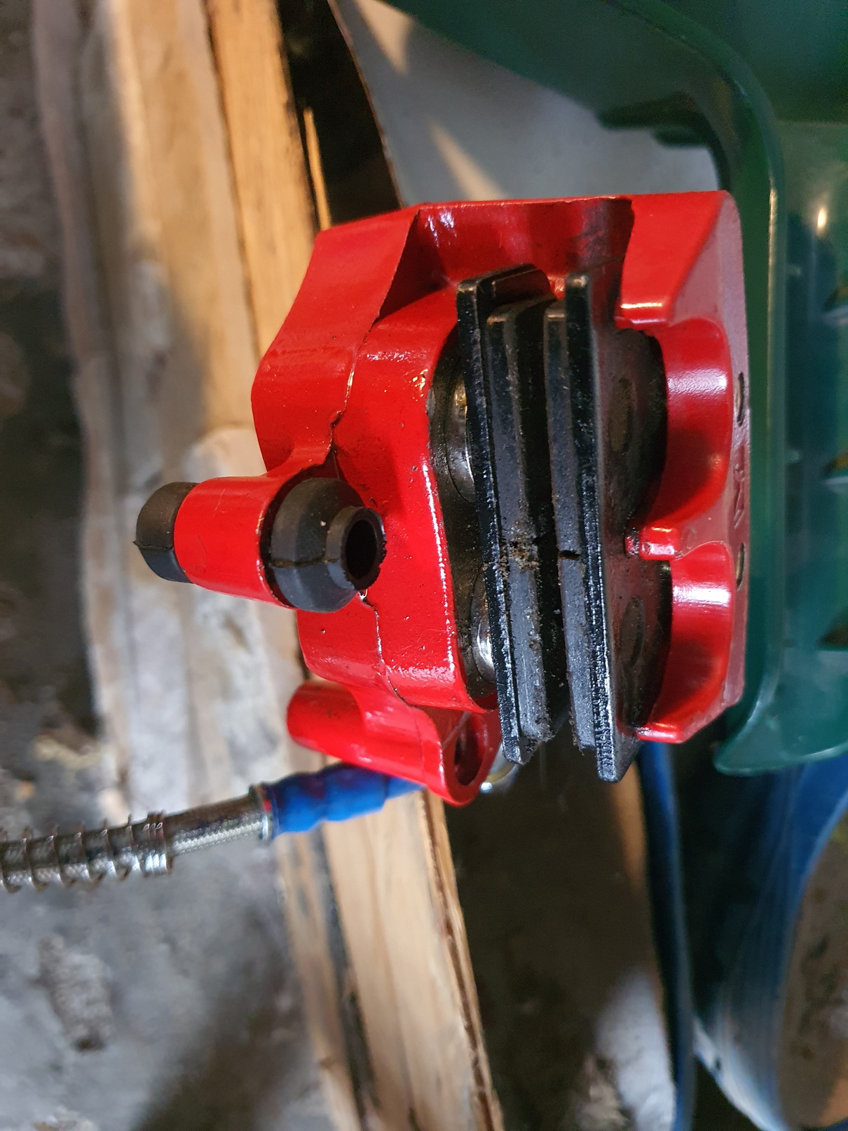

Auf dem Bild ist die am weitest geöffnete Stellung der Zylinder zu erkennen, mehr bekomme ich sie nicht auseinander gehebelt.
Mit diesem geringen Öffnungsspalt bekomme ich nur Schleifgeräusche.
Ich habe es mit einem Spray auf den beiden Zylindern versucht und es lange einwirken lassen, leider ohne Erfolg.
Auf den Bildern sieht man den geschlossenen Zustand und den aufgehebelten.

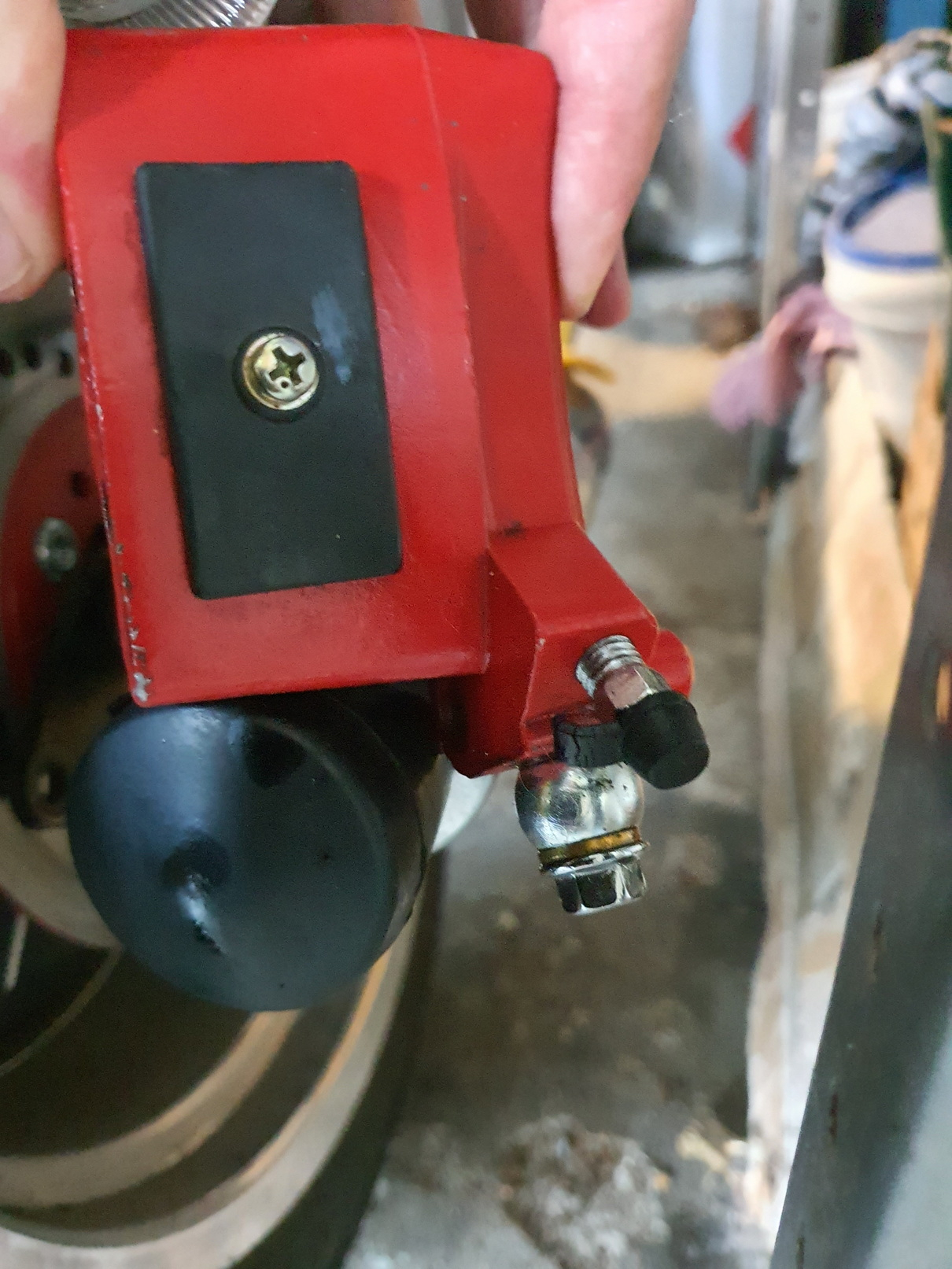

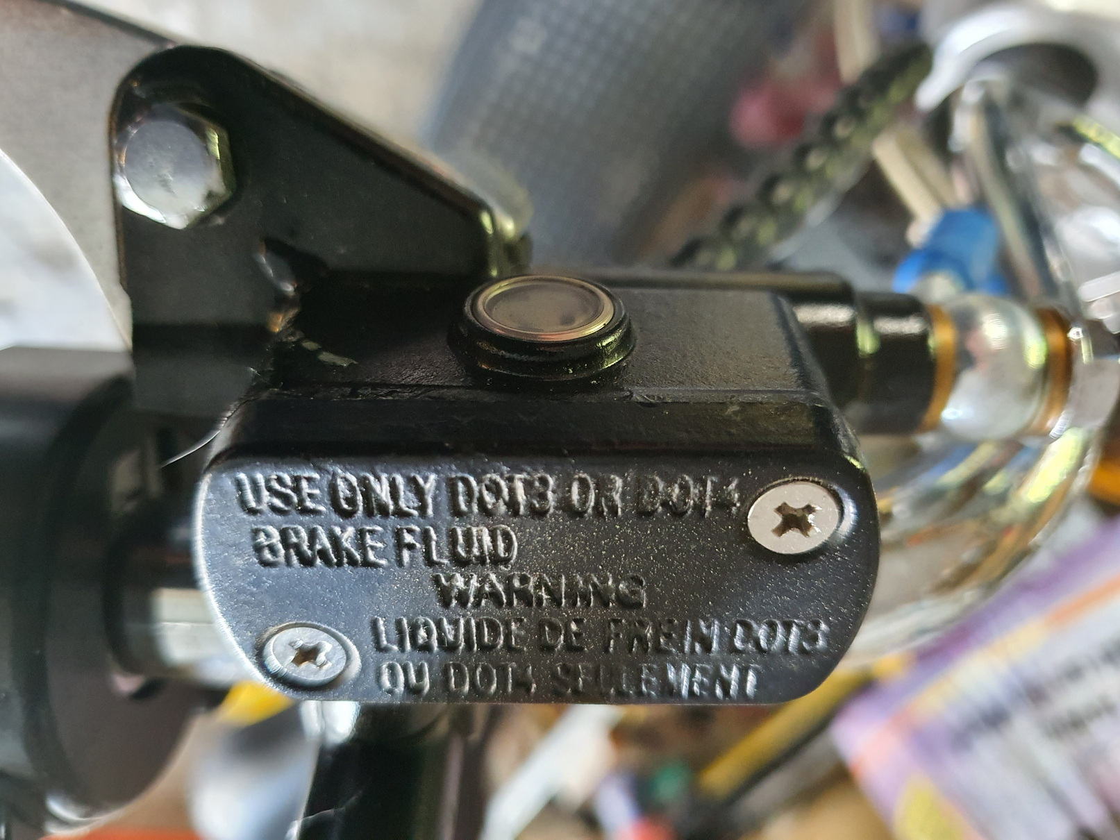

Anbei noch 2 Bilder vom Bremsbehälter und der Rückseite der Bremseinheit.
Hat jemand einen Rat was ich machen kann?

Ich vermute, dass dein Bremszylinder gefressen hat. Man könnte ihn auseinanderbauen und honen, aber da bist du mit neuem Bremssattel günstiger dran.
Natürlich kannst du es erstmal mit entlüften versuchen. Einfach mal Bremshebel mehrmals durchdrücken, gedrückt halten und die Schraube mit der Gummikappe leicht aufmachen bis dein Bremshebel etwas nachlässt. Dann die Schraube gleich wieder zudrehen ohne den hebel loszulassen, sonst hast du noch mehr Luft drin. Das muss man mehrmals wiederholen. Am einfachsten macht man das zu zweit. Alleine wirds echt schwierig.

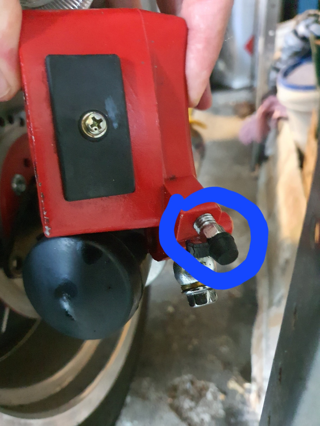

Die Schraube ist zum entlüften

bevor es ans Entlüften geht, würde ich erst einmal die Bremsbeläge herausbauen und schauen, ob da eine Belagfeder sich verklemmt hat, oder ob das Flüssigkeitsreservoir überfüllt ist.
Die Bremskolben müssten total ins Gehäuse zurückgedrückt werden können, sofern das Flüssigkeitsrerservoir geöffnet bzw. nicht überfüllt ist.
