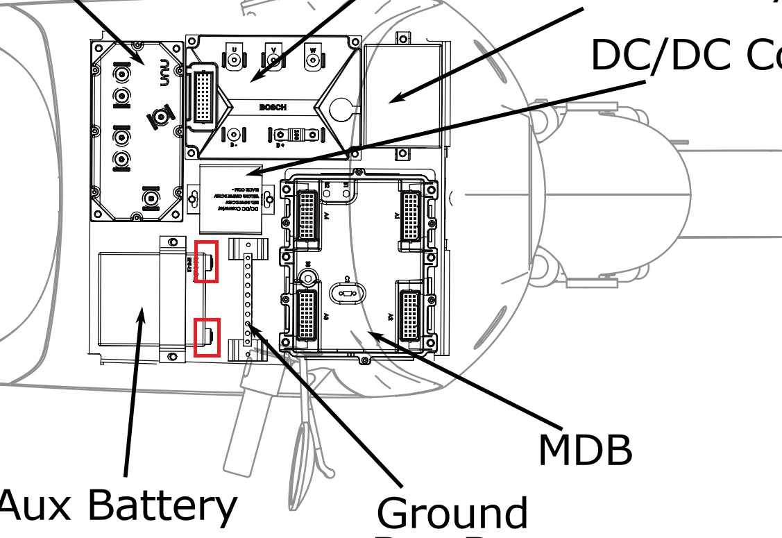

- Julinho
- Beiträge: 544
- Registriert: Fr 8. Apr 2022, 16:29
- Roller: Unu Classic 2016 2KW UNU Pro 3kW getuned
- PLZ: 16556
Re: UNU 3KW Aux Batterie Tiefenentladen? Ersatz
An den rot markierten Stellen kannst du die Kabel abziehen, eines reicht natürlich.
Lena*
- Beiträge: 11
- Registriert: Sa 13. Apr 2024, 15:18
- Roller: UNU Pro
- PLZ: 52066
Dank Dir Julinho, befindet sich die Technik unter dem Trittbrett?
