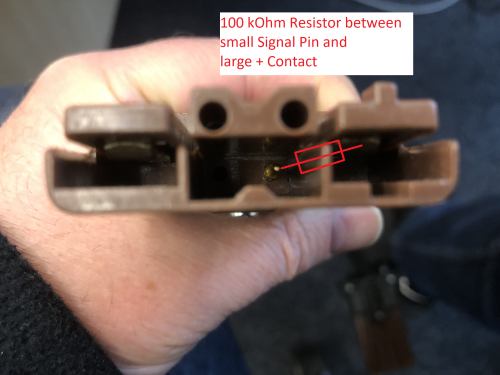

Ich weiss nicht mehr wo ich es gelesen habe, aber ich bin mir ziemlich sicher DAS ich es gelesen habe.
Die FXE lädt mit mit dem Delta-q Lader nur dann, wenn der Onboardlader auch verbunden ist.
Nun, wollte nur mitteilen, das bei meiner das Laden auch ohne einstecken des Onboarders funktioniert.

Es funktioniert auf jeden Fall ohne onboard Lader, wenn die Zero an ist. Sobald das Laden angefangen hat, kann man die Zero wieder abschalten und Schlüssel wieder abziehen. Sie lädt dann weiter.

Re: FXE und delta-q QuiQ Lader
Stimmt ME
Ich dachte erst sie lädt auch ohne das sie an ist, aber sie war wohl schon auf 100% , daher die grüne Diode.
Bin dann kurz zur Kirmes runter (siehe Foto-Fred) und zuhause ging sie am Qlader tatsächlich erst nachdem ich den Schlüssel eingesteckt hatte in den Lademodus.
Wie auch immer und was ich gerne verifizieren würde.. Funktioniert ein Aufladen bei defektem Onboard Lader ?

Ja, musste ich auch schon machen.flowerpower hat geschrieben: ↑So 7. Apr 2024, 21:13Wie auch immer und was ich gerne verifizieren würde.. Funktioniert ein Aufladen bei defektem Onboard Lader ?
