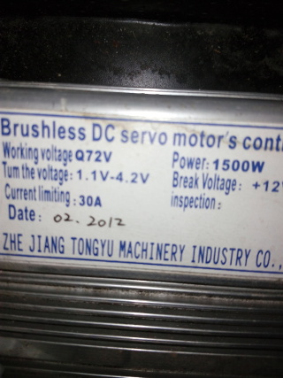

Daten:
China Roller 1500W
Controller 72V
Akku 6x12V Blei durch 24 x LiFePO4 ersetzt 20Ah
BMS 2000W
Hier einige Bilder....
