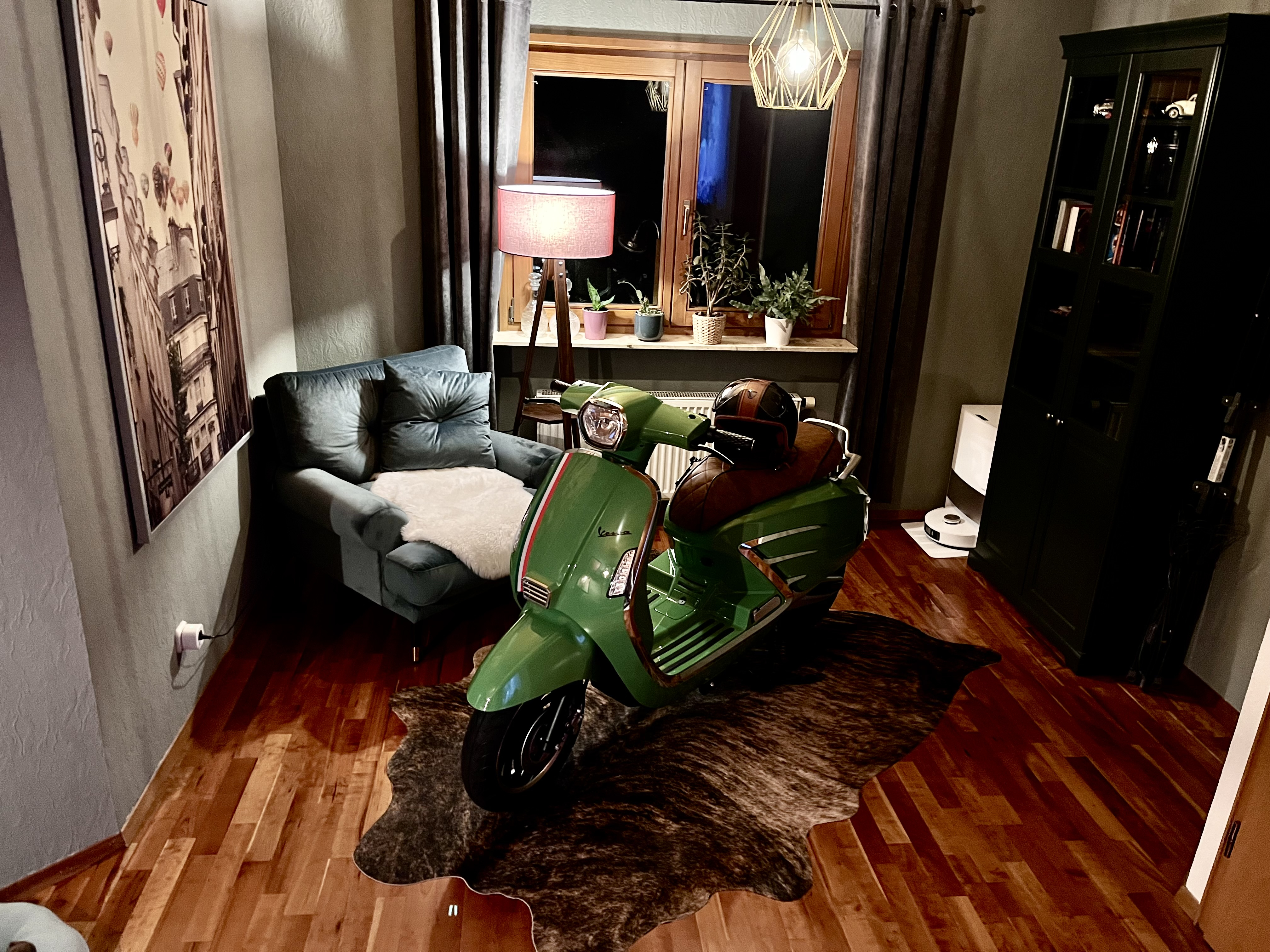

Als ich das Gerät im Winter neu hatte, hab ich ihn eben reingeholt und ihn ein bisschen zu individualisieren
sag doch ganz dekorativ aus, findest nicht?

Re: Roller wird immer langsamer. 60V, 20a, 3000w
Und vor allem der bildschöne klassische Schriftzug auf der Front. Muss ein Sondermodell aus Pontedera gewesen sein
OK ... den hatte ich noch gar nicht gesehenwiewennzefliechs hat geschrieben: ↑Sa 23. Mär 2024, 22:25Und vor allem der bildschöne klassische Schriftzug auf der Front. Muss ein Sondermodell aus Pontedera gewesen sein :Dl
