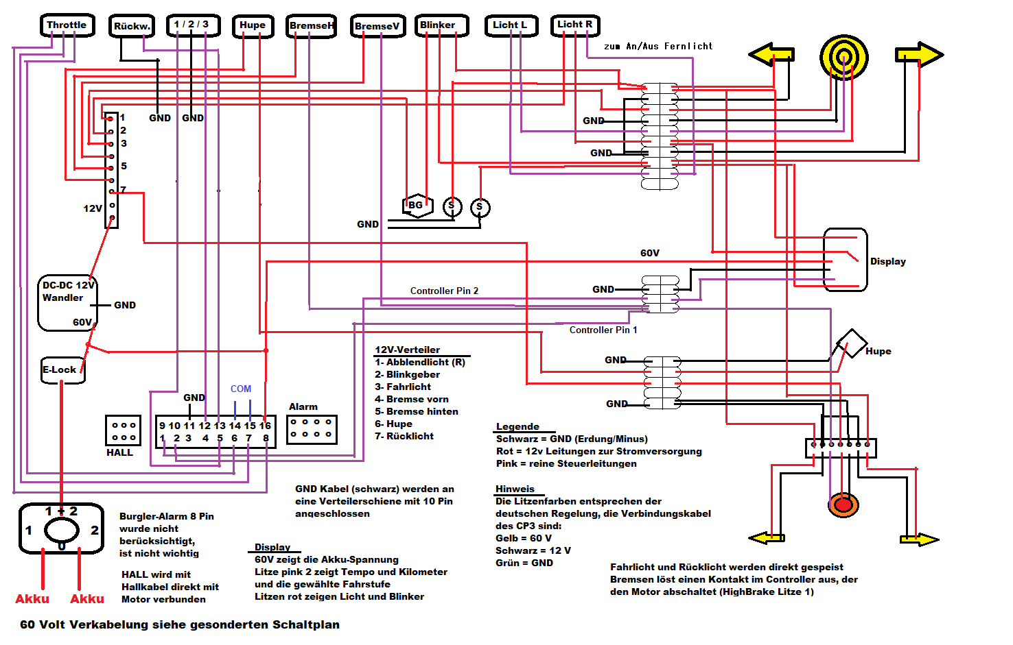

Das Schaltbild der Bedienungsanleitung ( Manual ) kannst knicken.Torsten 002 hat geschrieben: ↑Di 12. Mär 2024, 17:34Hallo, vielen Dank für die schnelle Unterstützung. Leider bisher kein Erfolg. Ich habe jetzt den Lieferanten erneut angeschrieben und nach einer Bedienungsanleitung gefragt.
Aus China ein Service .... lol ....
Ich habe ein Kabelbrand im CP-6 wegen der negativen Absicherung der Schwachstromkreise von 13,5V
Hilfe bekommst du nur hier im Forum, ansonsten wirst du alleine gelassen.
Ich kann dir im Moment noch nicht helfen da meine Ständer wegen dem Brand auch noch außer Gefecht ist.
