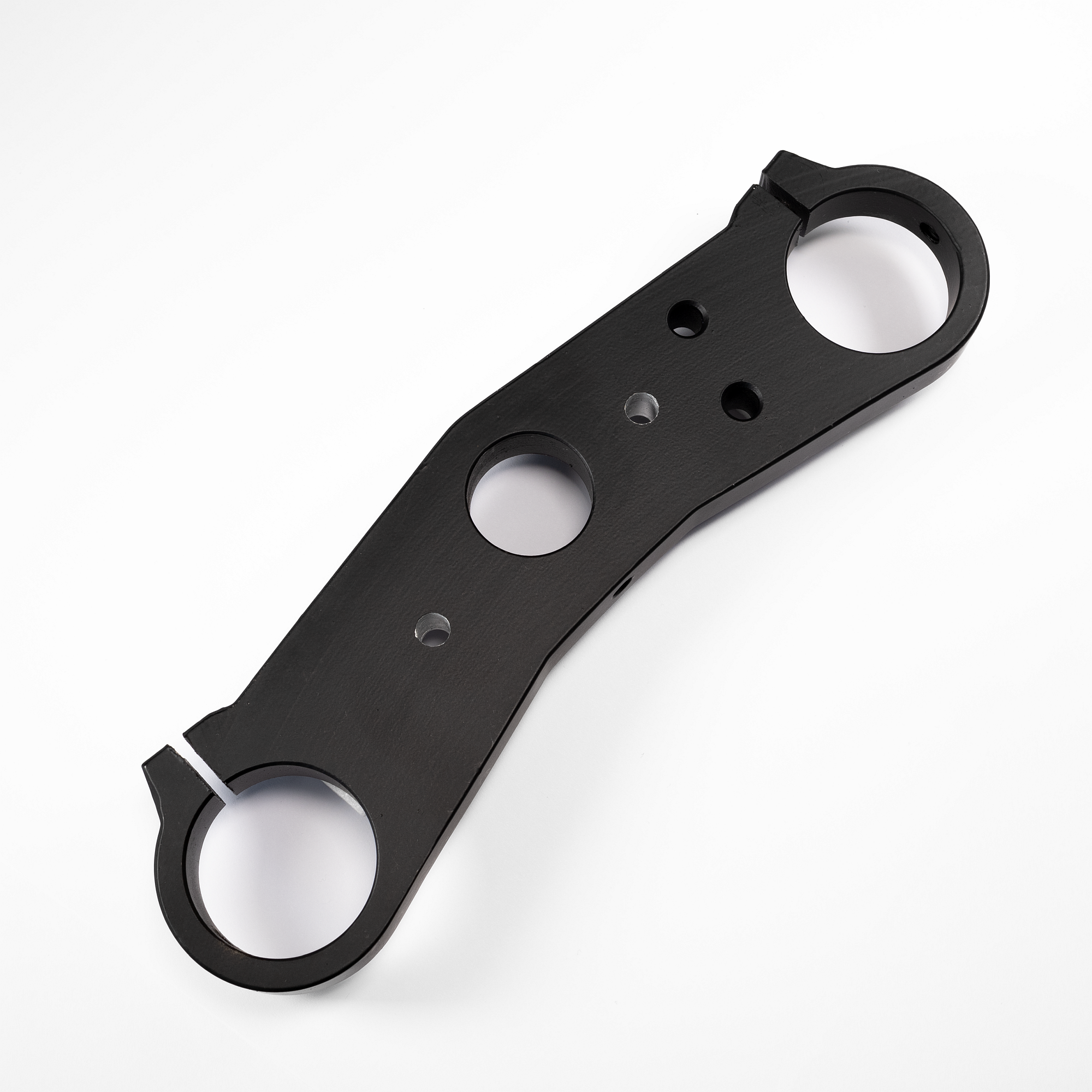

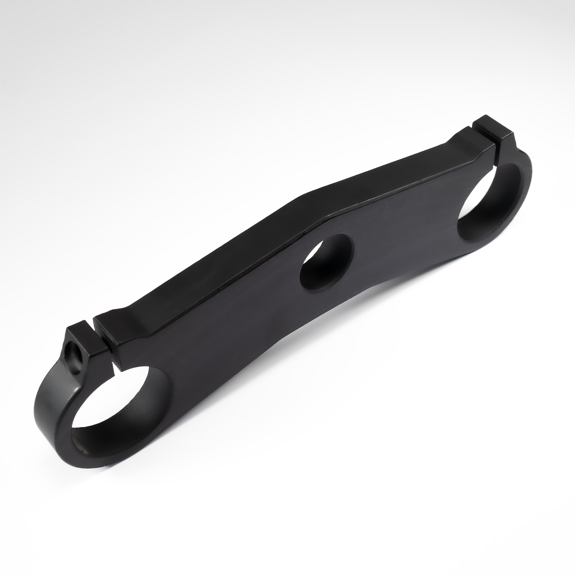

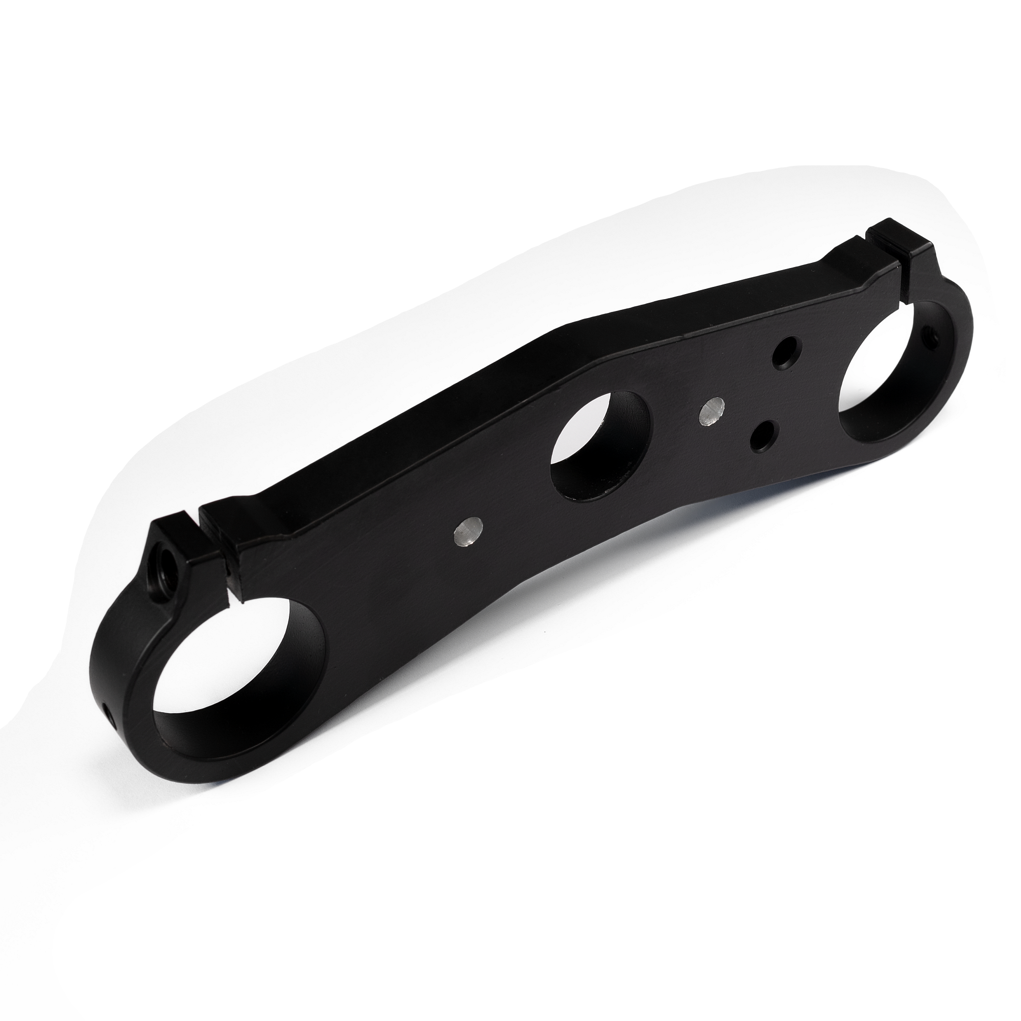

wenn ich mir die Fotos von den Ersatzteilen der Oberen und unteren Gabelbrücke anschaue, sind offenbar beide nur verschraubt (und nicht die Untere am Rohr verschweißt).
Da würde ich mal suchen ob mann auch unter der unteren Gabelbrücke eine Klemmverschaubung lösen kann und das Lenkrohr abbekommt. Da sind wohl auch Schraublöcher, auch eins quer.
Obere Gabelbrücke:
Untere Gabelbrücke:
Mag aber sein, dass man zum Tausch des Lagers trortdem Alles bis hinauf zum Lenker demontieren muss.

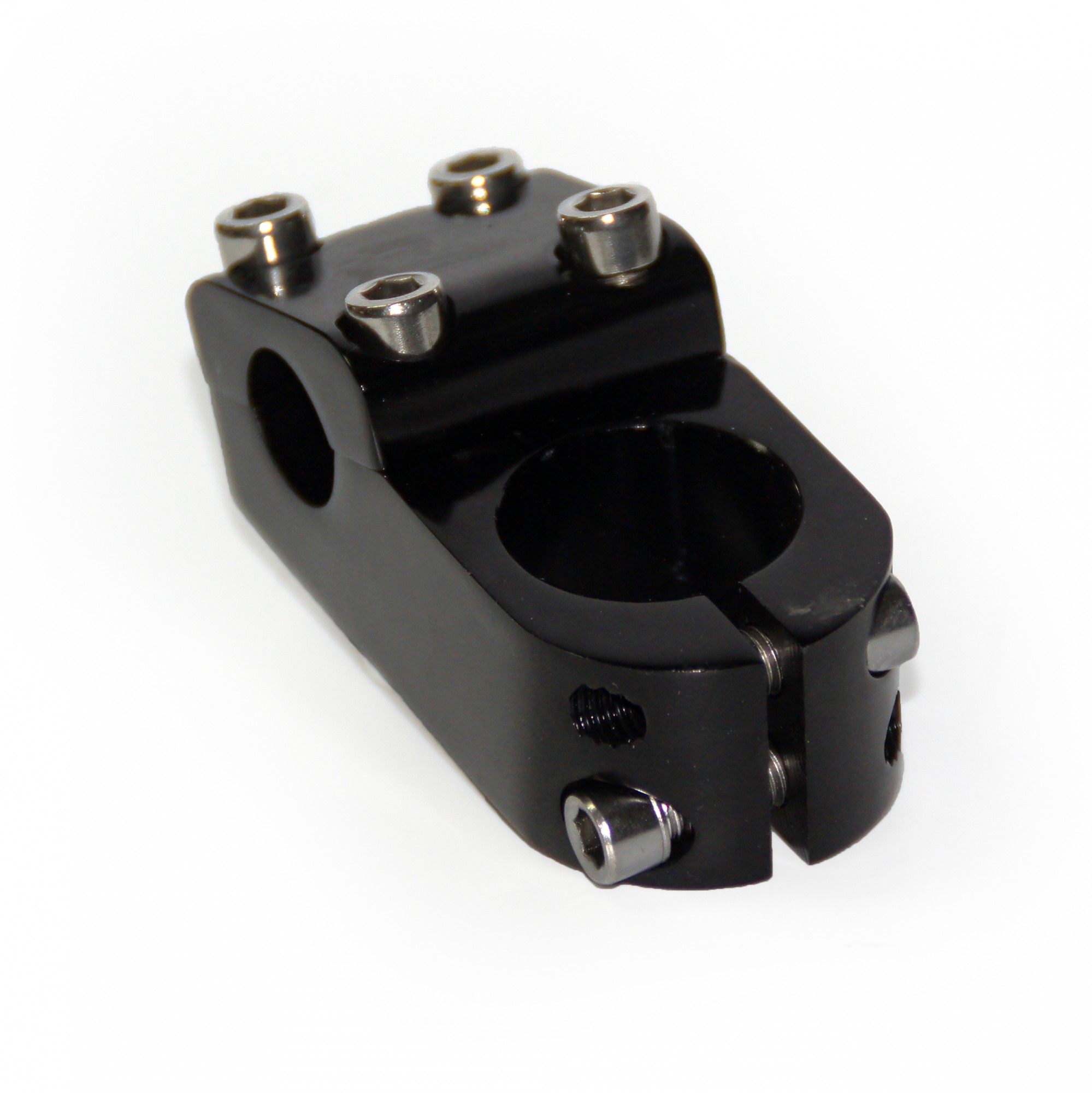

Die Klemmung am Lenker sieht jedenfalls auch demontierbar aus und muss vermutlich ab, bevor am Kopfende geschraubt wird:

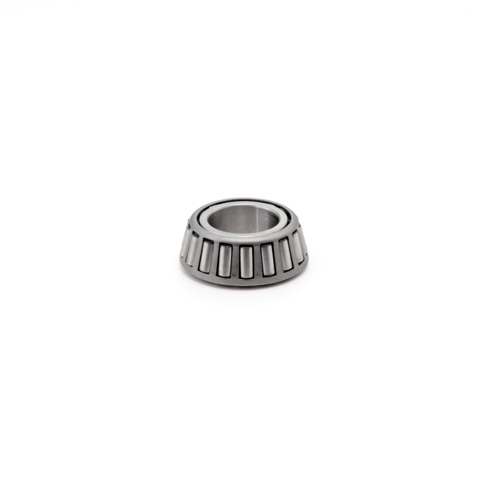

Da im Lenkkopflager Kegelrollenlager verbaut sind reicht es aber vielleicht auch aus, nach Lockern der Klemmverschraubung das Lager neu (lockerer) einzustellen. Die Lager halten ja Überbeanspruchung eine Zeilt lang aus ohne gleich das Rollverhalten abzubauen.
