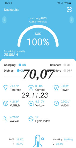

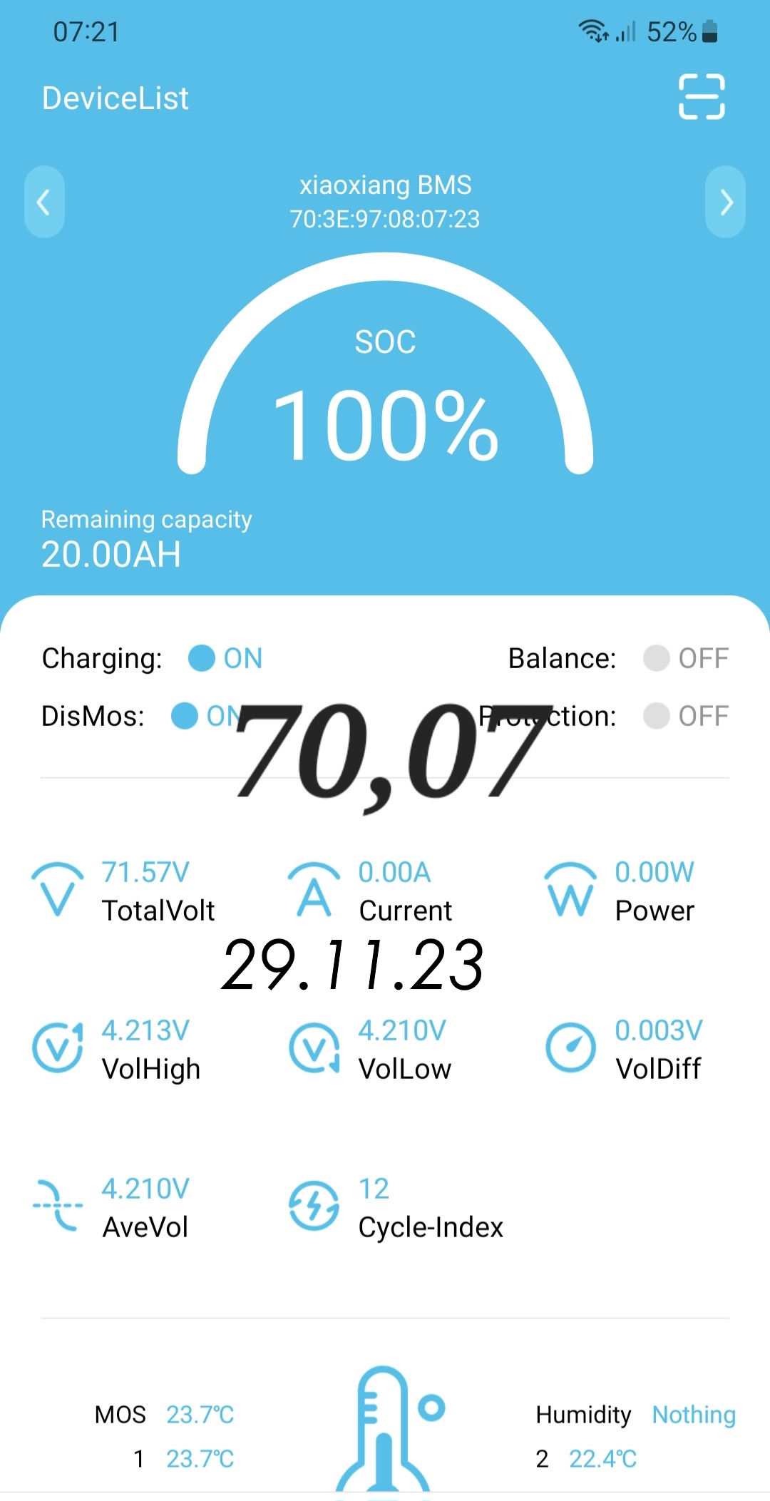

He Andi,
Ist für mich nur ein Notnagel für 20 km allemal noch gut.
  für 20 km allemal noch gut.   Jetzt ist alles in der Winterstarre.
Von Heute

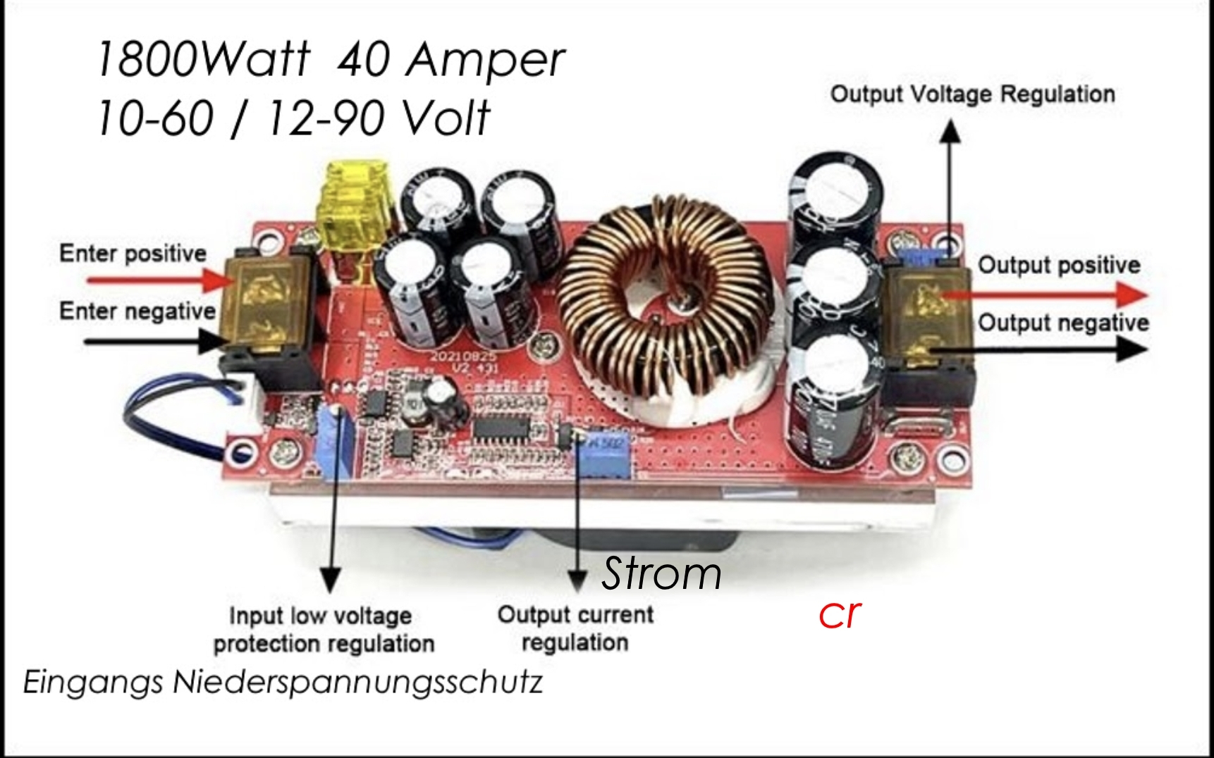

Ganz nebenbei, habe noch ein drittes Modul anliefern lassen, bevor die Handelswege gesperrt werden.
Konnte für 17 EUR nicht widerstehen.
