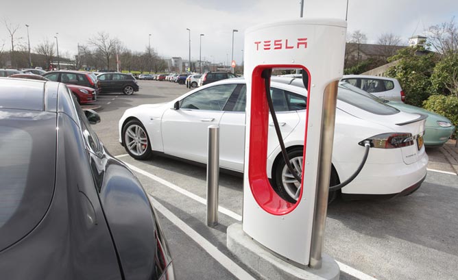

Ich habe weniger Probleme mit der Glaubhaftigkeit der Daten der Kreisel-Akkus als mit den vollmundigen Versprechungen, welche Auswirkungen diese Daten in der Praxis haben sollen. Es wird nicht nur bei Kreisel mit immer größeren Akku-Kapazitäten und gleichzeitig immer kürzeren Ladezeiten geworben. Aber kaum jemand macht sich Gedanken darum, wo die dafür nötigen Ladeleistungen herkommen sollen. Sicher kann man einen Prototypen im Werk an einen 1-MW-Anschluss hängen und kommt dann vielleicht sogar auf die publizierten Ladezeiten (wobei mich dann aber auch noch der Einfluss auf die Lebensdauer der Akkus interessieren würde). In der Praxis gibt's derart kräftige Ladeanschlüsse aber nicht. Und auch von den Ladesäulen-Standards mit weniger Leistung, die bereits existieren (z. B. CCS), gibt es noch immer viel zu wenige.
Offenbar hat bisher nur Tesla dieses Problem einigermaßen im Griff. Supercharger brauchen zwar über eine Stunde für eine 80%-Ladung (und nicht nur 5 Minuten), aber es gibt sie in genügender Anzahl und sie sind gleichmäßig übers Land verteilt. Von daher haben sie gegenüber den Schnellladern für Kreisel-Akkus (welche immer das auch sein sollen), aber auch gegenüber Schnellladesystemen anderer Standards wie z. B. CCS oder ChaDeMo) in Sachen Praxisnutzen die Nase deutlich vorn. Merke: existierende und clever verteilte 100-kW-Lader sind besser als nicht existierende 1-MW-Lader
Und immer wenn in den Medien ein neuer "Tesla-Killer" mit fantastischer Reichweite und fantastisch kurzen Ladezeiten auftaucht (Beispiele: Audi Q6 e-Tron, Mercedes S-Klasse ed, beides angekündigte, aber noch nicht erhältliche Fahrzeuge), stellt sich mir immer als erstes die Frage: wie wird der geladen? Und gibt es von den dafür nötigen Ladesäulen auch so viele wie es Supercharger gibt und sind die auch so gleichmäßig übers Land verteilt wie die Supercharger? Wenn die Antwort "nein" lautet, dann heißt das für mich: "für einen Tesla-Killer müssen wir aber noch ein bisschen üben".
Was die Übertragung von 1 MW Leistung betrifft: heutige Elektroautos arbeiten mit Spannungen um die 400 V. Um 1 MW bei 400 V übertragen zu können, muss ein Strom von 2500 A fließen. Lt. dieser Tabelle taugen 300 (dreihundert!) Quadratmillimeter (also eine Leitung mit knapp 20 mm Durchmesser) für "nur" gut 500 Ampere. Für 2500 A ist hochgerechnet der 5-fache Querschnitt nötig, was den 2,23-fachen Durchmesser (also ca. 44 mm) ergibt. Von diesen "Seilen" braucht man 2 Stück (Hin- und Rückleiter) und noch ein paar Steuerleitungen und natürlich eine ausreichende Isolierung. "Armdick" kommt also ungefähr hin. Zukünftig dürften höhere Spannungen eingesetzt werden, dann reicht ein geringerer Strom. Bei 800 Volt bräuchte man beispielsweise "nur" 1250 A, um 1 MW Leistung zu übertragen. Dafür reichen 750 mm², also Leitungen mit einem Durchmesser von ca. 30 mm. Natürlich braucht man ebenfalls wieder 2 Stück, die Steuerleitungen und die Isolierung. Nennenswert dünner wird's also nicht.
