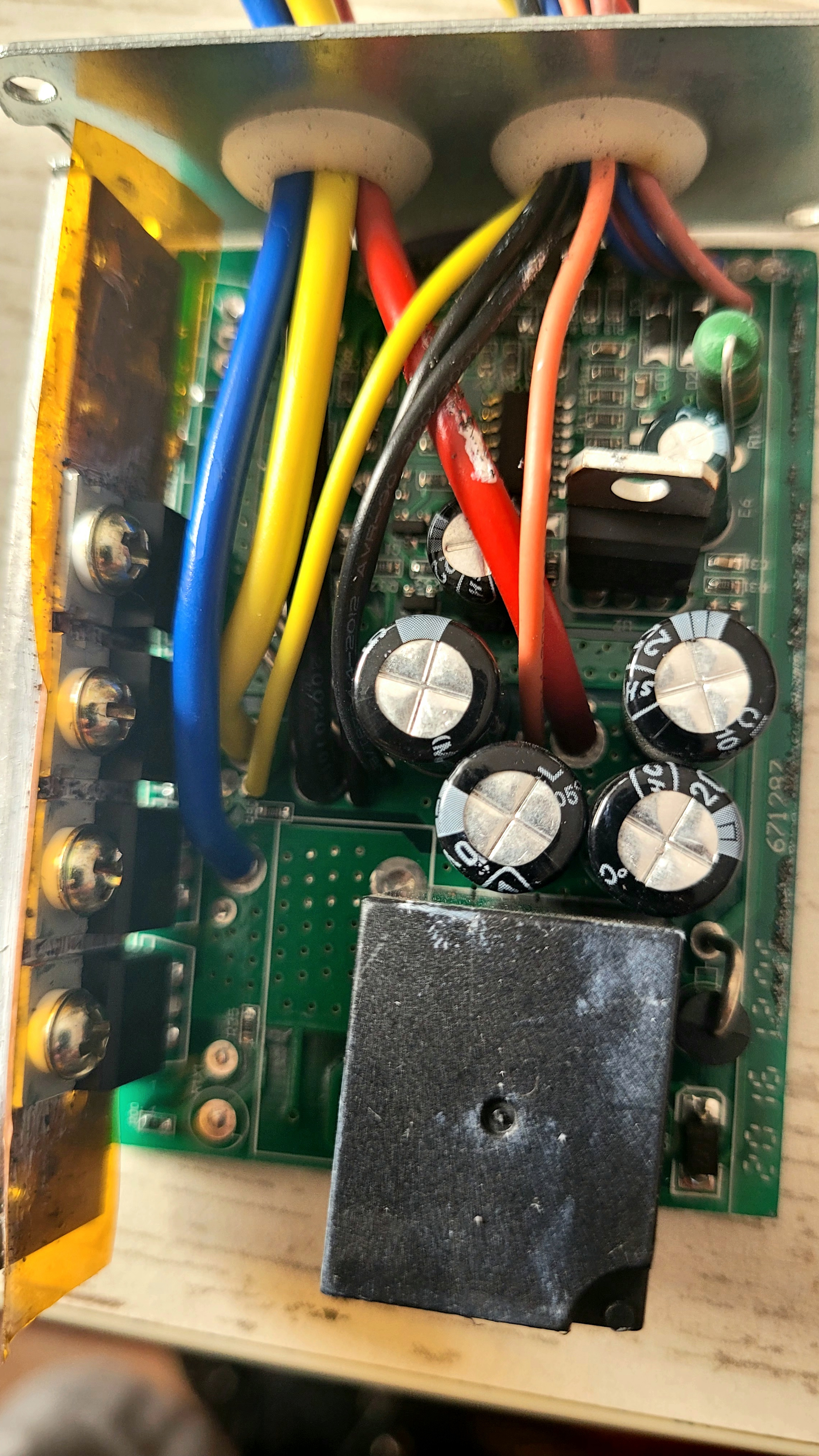

Guten Morgen liebe Gemeinde.
Dies ist mein erster Beitrag, direkt verbunden mit einem Hilferuf.

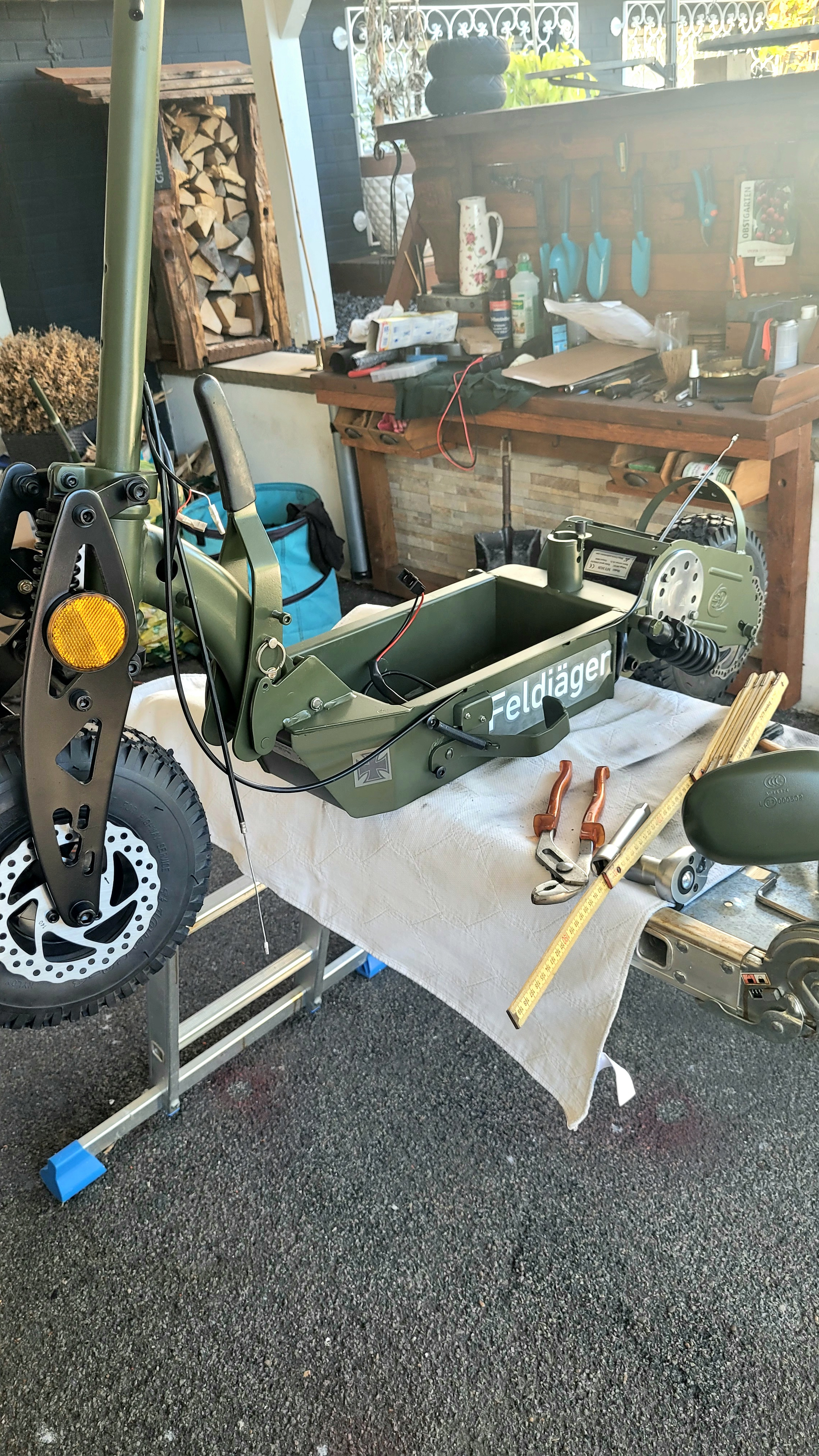

Mehr durch Zufall und Spaß am Schrauben, habe ich einen eflux Street 20 Roller aus 2017 oder 2018 gebraucht erworben.
Das Ding lief, nur der Akku war hin. nach 500m keine Leistung mehr.
Egal, ich habe das Teil komplett auseinander geschraubt und ein kleines, lustiges Bundeswehr Rollerchen kreiert.
Nun wollte ich, voller Erwartung, als alles soweit zusammen war, mal eben testen ob alles läuft.
Und wie das so ist mit dem "mal eben" , habe ich wohl beim zusammenstecken von Akku auf den Controller kurz Plus und Minus vertauscht.
Hat kurz Puff gemacht und hörte sich vom Gefühl her leider nicht gut an. :roll:
Jetzt ist zwar alles richtig verbunden, aber der Roller sagt irgendwie nichts.
Wenn ich die Zündung anmache leuchtet die Akkuanzeige voll und die Geschwindigkeit zeigt direkt 20kmH an.
Ansonsten tut sich gar nichts, keine Reaktion beim Drehen am Gasgriff, kein Licht keine Hupe, kein gar nix.
Ich schraube zwar gerne, aber habe ich absolut NULL Ahnung von Elektrik, deshalb hatte ich auch schön darauf geachtet, das alle Anschlüsse vorm Lackieren schön verpackt waren, nichts knickt und alles wieder genau an seinen Platz kommt. Nur aus lauter Vorfreude, habe ich dann wohl mal kurz die Pole vertauscht.

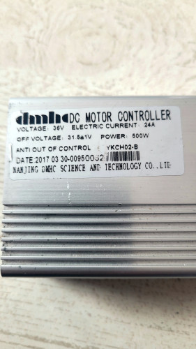

Könnt ihr mir bitte weiterhelfen und erklären, was da jetzt wohl passiert ist ? Habe ich mir den Controller zerschossen ? Brauche ich einen Neuen ?
Irgendwas messen oder umlöten, macht für mich als Elektriklegastheniker jetzt eh keinen Sinn.
Vielen Dank für eure Hilfe und einen schönen Sonntag :)
Harry
Beiträge: 2140
PLZ: 49479
Wohnort: Ibbenbüren
Re: eflux Street 20 / Plus und Minus vertauscht
Beitrag von Harry »
Hallo Toto,
dein Controller hat die Verpolung nicht überlebt.
Da hilft nur den Controller ausbauen, aufschrauben und nach verkohlten Stellen suchen.
Mit einem Foto der Platine können wir dir vielleicht helfen.
Gruß Harry

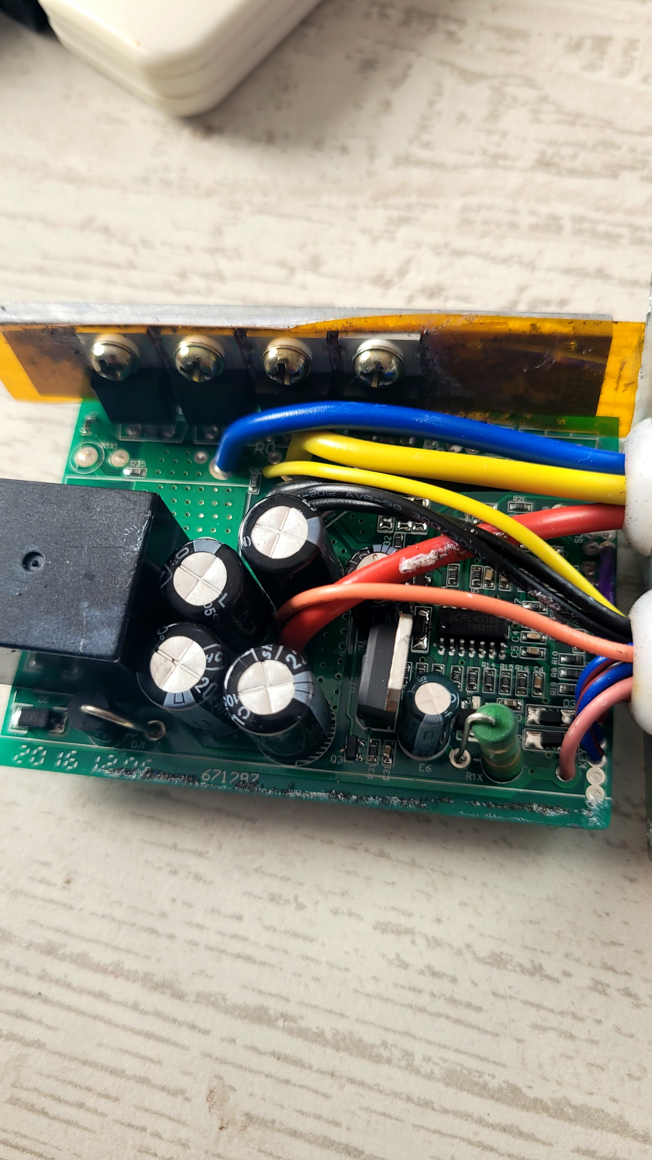

So ich versuche es nochmal ... Musste glaube ich das Format ändern.
Beiträge: 8388
PLZ: 14***

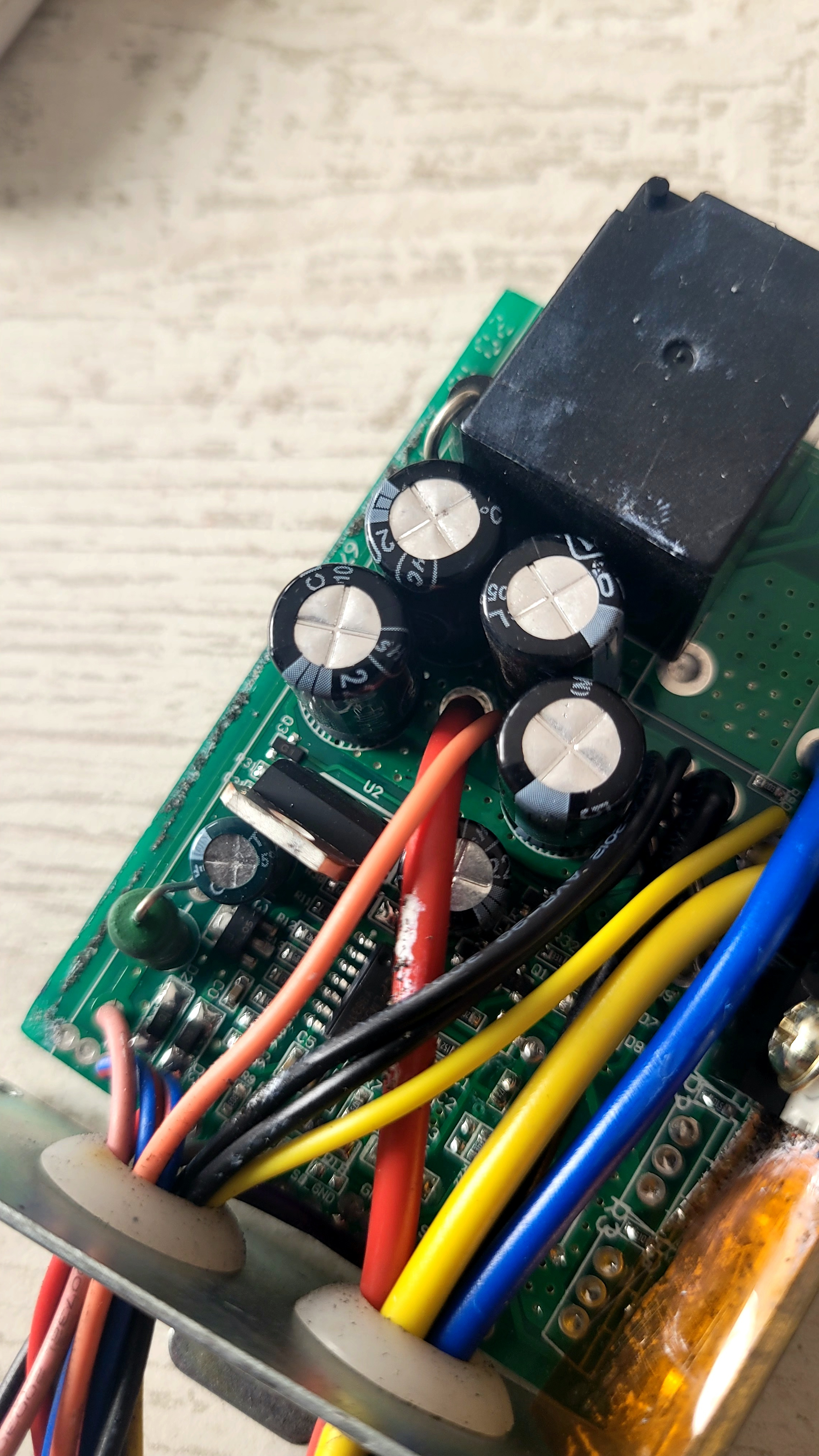

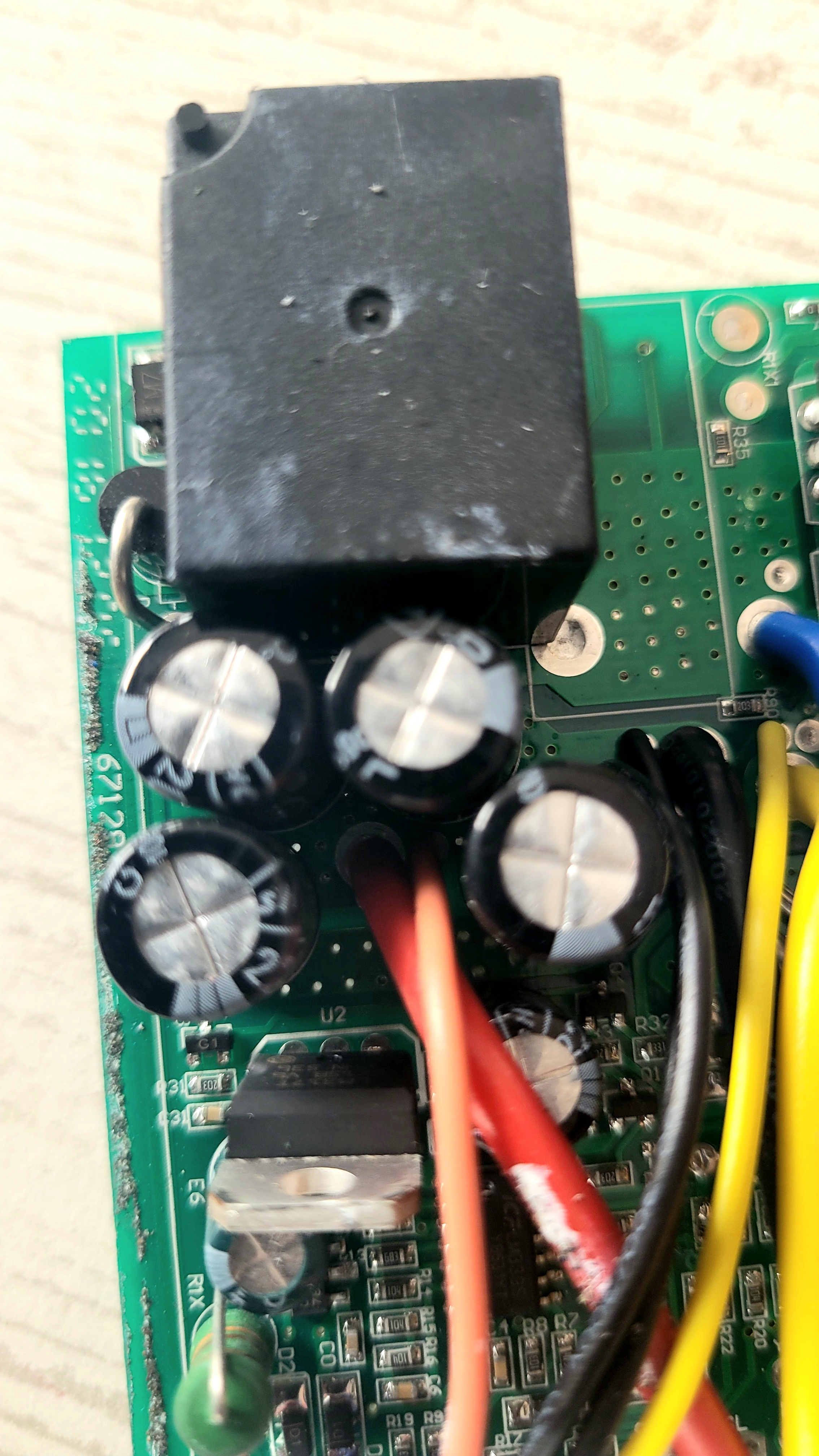

Wohnort: bei Berlin
Beitrag von STW »
Ein neuer Controller dürfte die einfachste Lösung sein.
Das Problem ist, dass auf der Controllerplatine für mich keine Schmauchspuren erkennbar sind. Jetzt könnte man hoffen, dass da noch irgendeine Sicherung im Controller ist, die erkennt man am "F" auf der Platine. Denkbar ist auch, dass eine Diode als "Sicherung" geschaltet worden ist, die sind auch einfach überprüfbar. Ansonsten wäre mein Kandidat der 5V-Spannungsregler (das Dingen mit drei Beinchen und Kühlfahne), wenn es den aber gerissen hat, dann kann es vorher auch noch andere empfindliche Bauteile gehimmelt haben. Das hängt jetzt aber alles davon ab, ob der Roller beim Anstöpseln schon angeschaltet war.
Von der Verschaltung her würde ich vermuten, dass es so wie bei den früheren Chinarollercontrollern gelöst ist und die 4 MOSFets (die Dinger, die an die Kühlleiste montiert sind) unter Dauerspannung stehen, sobald ein Akku verbaut ist. Wenn beim Roller sonst alles funktioniert außer halt der Motor, dann könnte man die 4 Dinger als möglicherweise durchgeschlagen vermuten.
RGNT V2 ab 01/23 > 20000km
Harry
Beiträge: 2140
PLZ: 49479
Wohnort: Ibbenbüren
Beitrag von Harry »
auf den Fotos ist kein Schaden zu erkennen.
Warscheinlich ist der Spannungswandler auf 12V defekt. Das müsste das IC LM 2576T sein.
Ohne 12V-Versorgung läuft der Motor nicht.
Du könntest noch das Relais kontrollieren, ob die Kontakte verbrannt sind.
Gruß Harry
