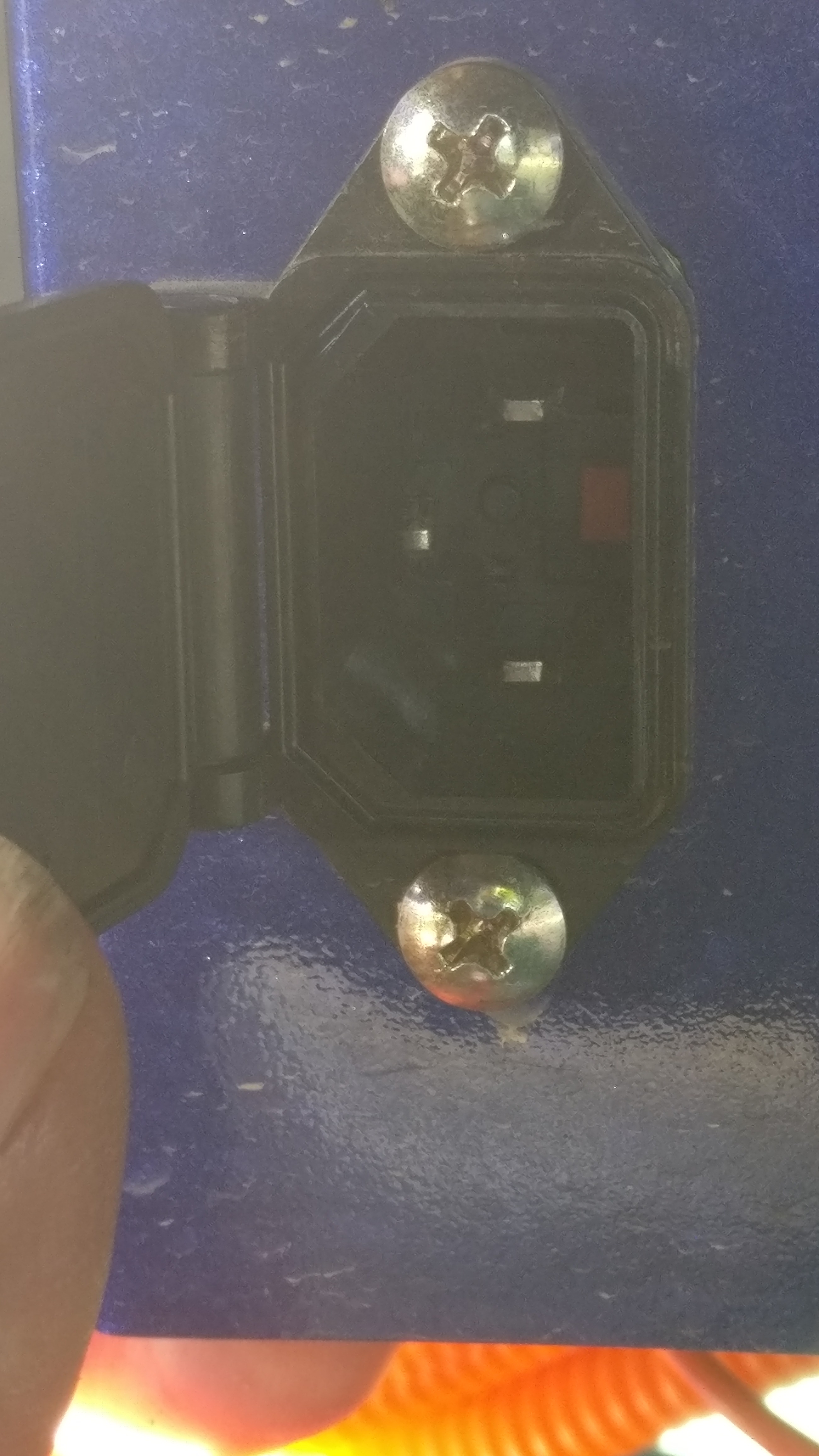

Moin,
mein Cargo Premium von GreenSpeed hat zum Laden einen Kaltgeräte Stecker/Buchse.
ich wollte mir ein Kabel vom Solarregler zur Ladebuchse machen. Also mal schnell das Voltmerter genommen und die Buchse gemessen, muss ja wissen wo Plus und Minus ist.
Die Kabel gehen von der Buchse direkt zum Akku. Aber messen kann ich dort nix. Ich vermute der dritte Pin in der Buchse ist zum Freischalten.
Kann mir jemand erklären wie das Funktioniert ?
Lg Dirk

Re: Ladebuchse keine Spannug ?
Moin,
ich habe mal in das Ladegerät reingeschaut da sind nur 2 Drähte für den Ausgang.
Solange der Stecker drin steckt kann ich nicht messen weil alles von hinten vergossen ist.
Lg Dirk
Lg Dirk
Dirk,
So einfach ist das nicht.
Damit man hier helfen kann sind ein paar Angaben nötig.
Welchen Laderegler hast du?
Wie viel Volt hat der Ausgang des Ladereglers?
Wie viel Volt hat dein Batterieblock vom Fahrzeug, ich vermute 6x12v=72v?
Kaltgerätestecker sind in der Regel für 230Volt gedacht. Hier findest du keine Spannung der Batterie.
3 Drähte sind hier Phase, Nulleiter, Schutzleiter.
Mach bitte ein Foto von der Ladebuchse und vom Ladegerät.
Es kann auch anders sei. Hast du ein externes Ladegerät oder ein im Fahrzeug fest verbautes?
Deshalb auch die Fotos.
Die Chinessen verwenden das, was wir Kaltgerätebuchse (C14) nennen, oft als Ladebuchse für ihre E-Farzeuge. Dort sind im heimischen Wechesstromnetz ja andere Stecker üblich.
https://www.amazon.de/Daier-Einbau-Stec ... 091795080#
Eine Ab-Art mit Mittelpin quer gibt es auch.
Auf den äußeren Pins liegt Plus (idR. rechts) und Minus (idR. links, Betrachtung mit Mittelpin oben).
Zum Finger-Schutz vor der Spannung bis 84 Volt ist die hier offenbar nicht ständig unter Strom. Nur wenn das Ladegerät angesteckt wird.
Hi,
der Link von didithekid brachte mir die erleuchtung
Die Buchse hat einen Schalter, wen der reingedrückt wird ist die Akkuspannung zu messen.
Hätte ich mich vorher mal richtig klein gemacht dann hätte ich es gesehen.
Lg Dirk
