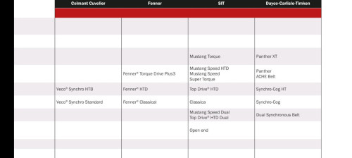

Zur Info:
Mir wurde der neue Riemen zugesandt.
Hersteller ist SIT. Produkt ist HTD Mustang T 8M. Breite 20mm, Länge 1360mm, mit 170 Zähnen. Für wohlfeile 150 EUR!
