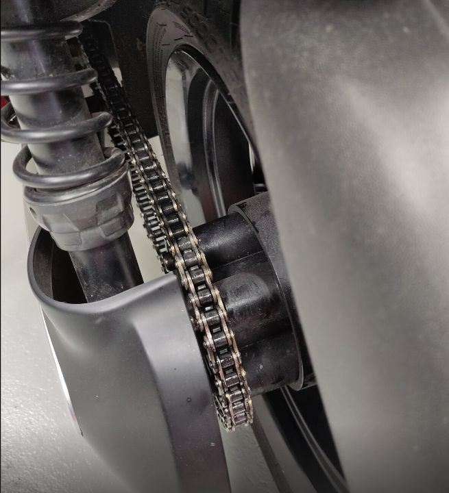

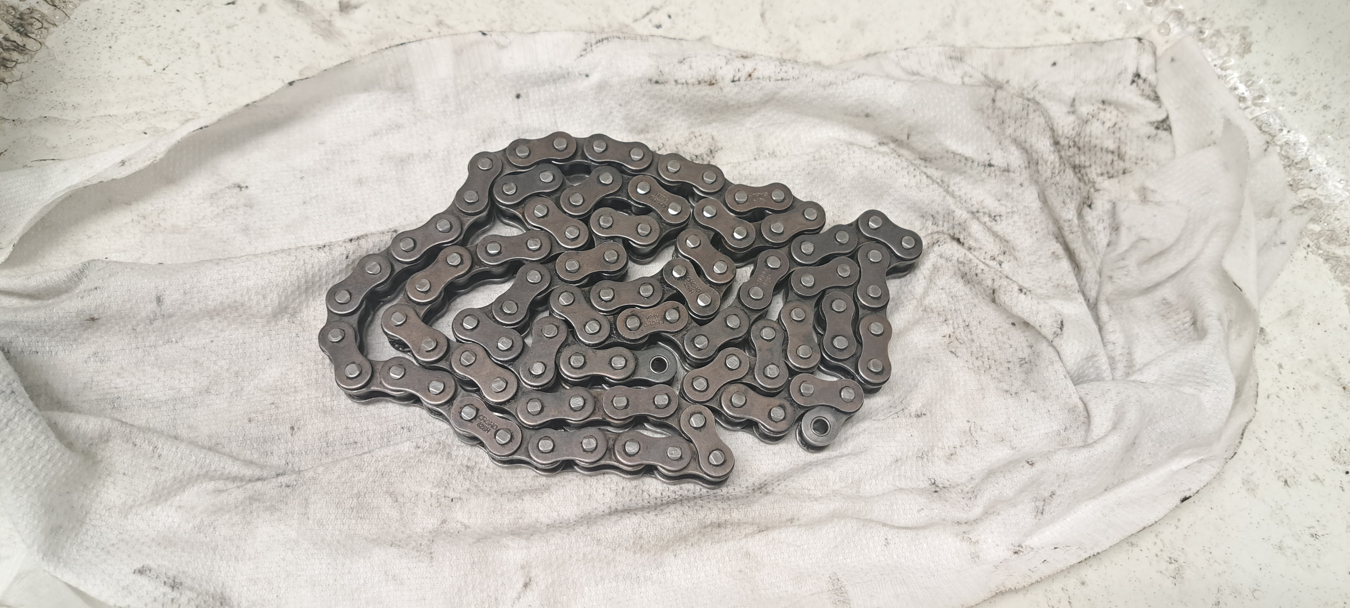

Bei mir war die Kette ungleichmäßig gelängt und ich habe sie durch diese im Link ersetzt. Mit 84 Rollen.
https://www.mykettenkit.de/did-x-ring-k ... 8-vx-16824
Ich habe den Eindruck das der Roller seither viel ruhiger und angenehmer läuft. Vielleicht sollte man es einfach mal probieren. So teuer ist so eine
Kette ja nicht. Beim SK3 wird es aber vermutlich eine andere Rollenzahl sein. Vielleicht auch eine andere Kette also vorher informieren.
Horwin hat bei der Kette gespart und es kann sich lohnen die serienmäßige Kette durch eine mit besserer Qualität zu ersetzen.
