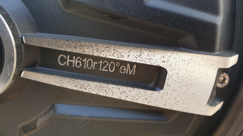

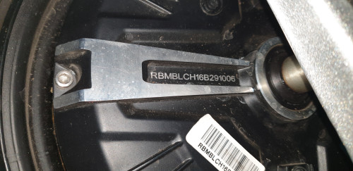

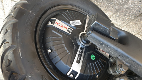

Das sind meine. Der obere ist der aus NL.

Der Controller aus NL läuft bei mir sehr gut. Was mir nicht gefällt ist dass der Roller nicht mehr beim Bremsen rekuperiert und die Beschleunigungswerte sind mir zu aggresiv. Laut Rollertacho läuft er max. 64 kmh.
Den China Controller muss ich ganz bestimmt noch an den Bosch Motor anpassen. Ich hatte ihn schonmal am PC angeschlossen und mir die Werte angeschaut. Will ich aber alles in Ruhe machen.
