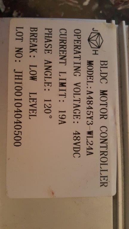

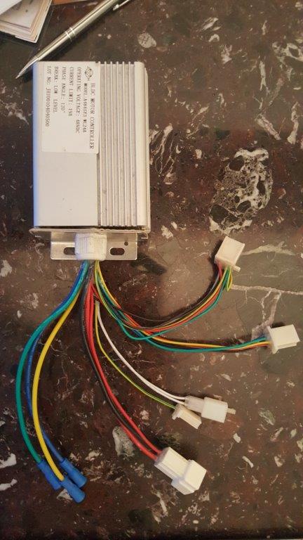

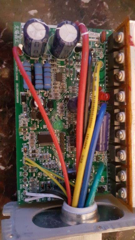

versuche ein paar Fotos vom Controller (Model: A4845Y3-WL24A ) hier zu posten...
Er scheint 2 (+3.dünnes Kabel Zündschloss? ) für die Batterie
3 dicke Kabel für den Motorspulen
5 dünne für die Hallsensoren 3 (grün gelb blau )+2(rot schwarz für + und- )
2 für Bremshebel (weiß) ?
1 dünner: grün/gelb: Erdung ?
und 6 dünne ( rot, schwarz, schwarz, grau, rot, grün, grün/gelb ) Gasgriff,Tacho...?
kann mir vielleicht jemand helfen die Anschlüsse zu identifizieren ( sonst find ichs auch selber raus )
