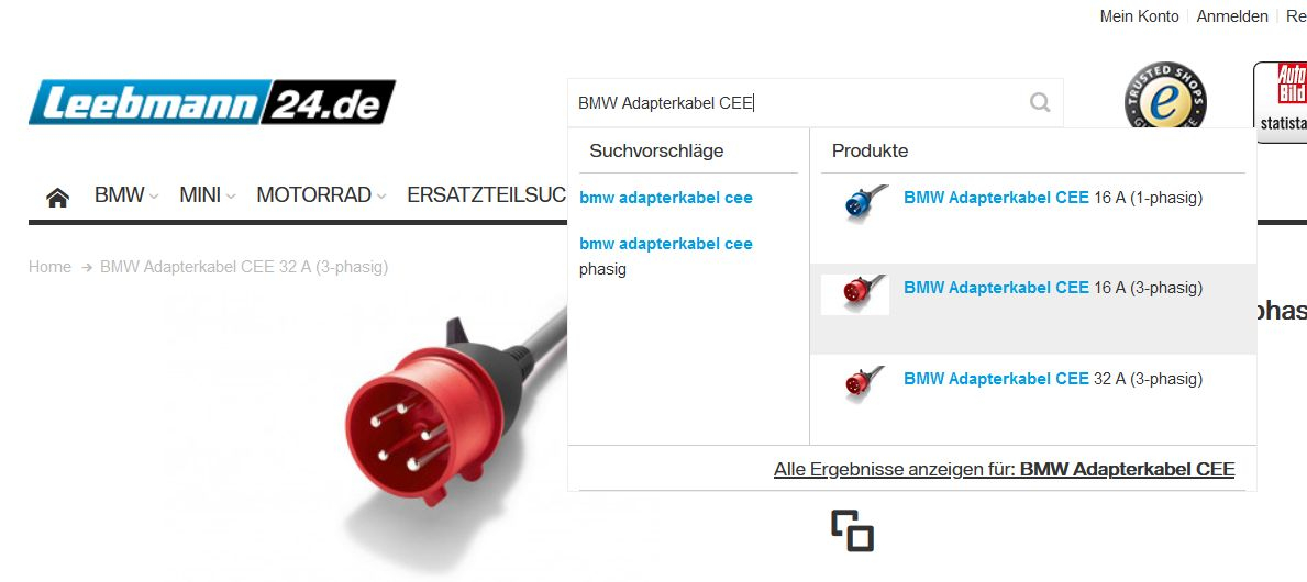

Mit den aktuell ausgelieferten CE04 wird ein BMW Flexible Fast Charger 2.0 mitgeliefert.
Das Gerät kann nicht nur mit 2,3 kw normal, sondern auch mit 6.9 kw schnellladen!
Dazu benötigt man lediglich einen CEE-Adapter für den Fast Charger - Artikelnummer 61448490523 (CEE 16 A) bzw. 61447826831 (CEE 32 A) - je nach vorhandener 'Starkstromsteckdose'.

https://www.leebmann24.de/catalog/produ ... escription
So ist das wie der Schukoziegel, den es bisher dazu gab. Der Unterschied ist nun, daß man auch Adapter anschliessen kann für CEE blau (Camping, bringt für den CE 04 auch nicht mehr weil einphasig aber für's Auto immerhin 3,7kW) , CEE rot 3x 16A oder CEE rot 3x 32A. Das Ding macht aber nur max. 3x 16A, also 11kW. Hat man sowieso schon Drehstrom in der Garage, ist das praktisch die 11kW Wallbox.
Ansonsten (wenn man keine Garage oder ohnehin schon eine Wallbox hat) bringt das nur wirklich was, wenn man eher ne Drehstromsteckdose als ne Typ-2-Säule findet. In D also ziemlich witzlos. Zumindest im Vergleich zum Schukoladeziegel praktisch kaum ein Vorteil.
