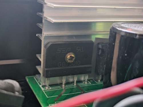

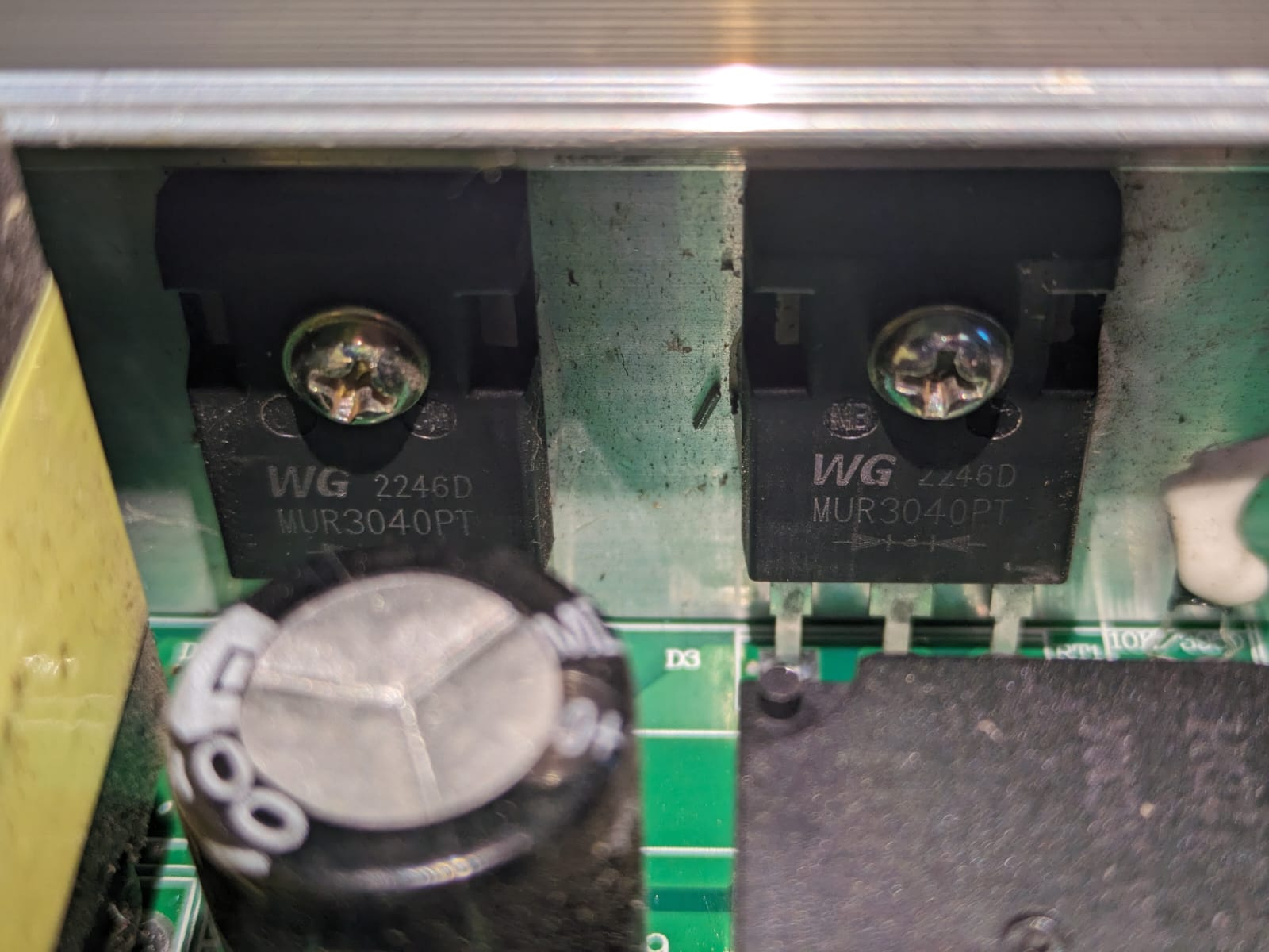

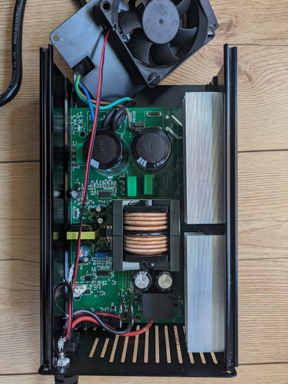

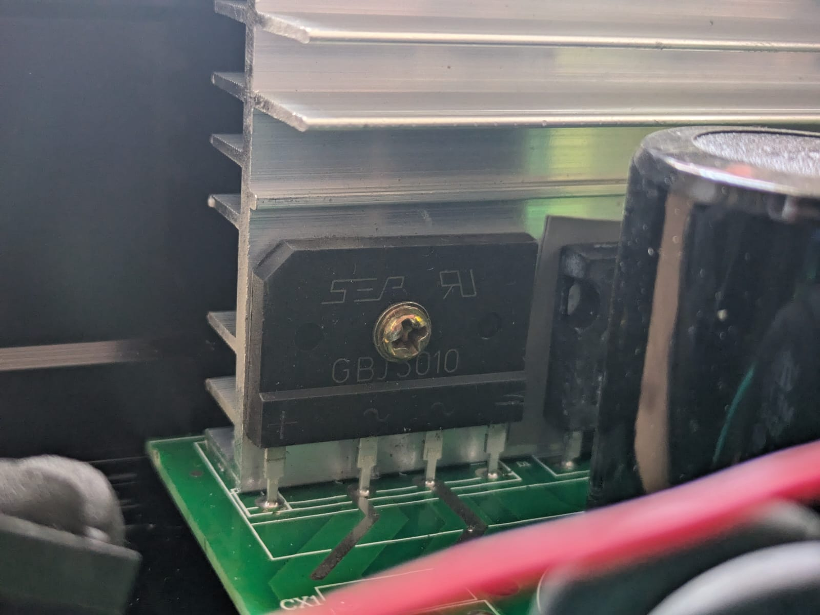

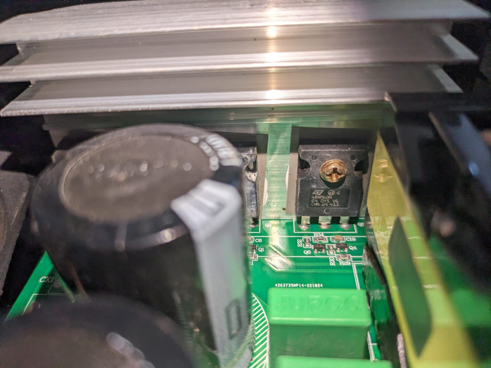

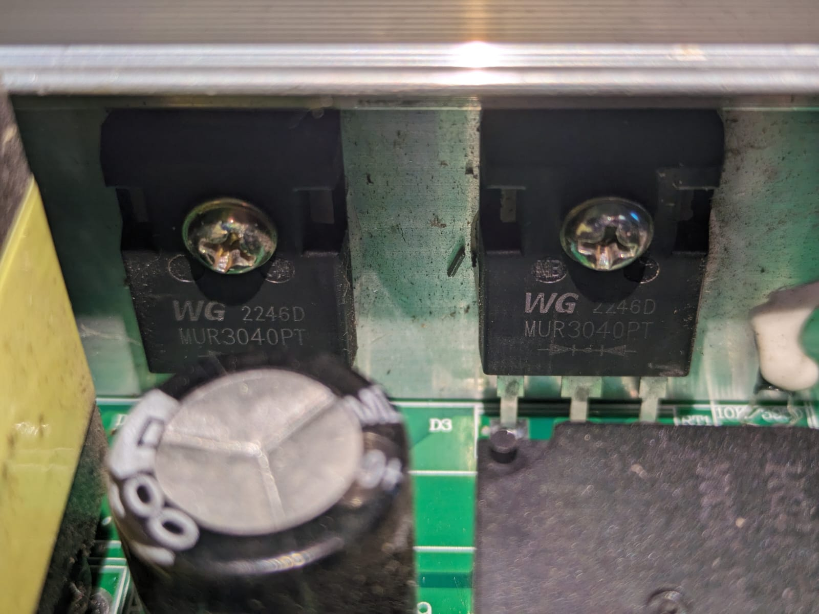

Ich schreibe mal hier, da ich den Bau jetzt schon einige Monate im Testbetrieb habe.

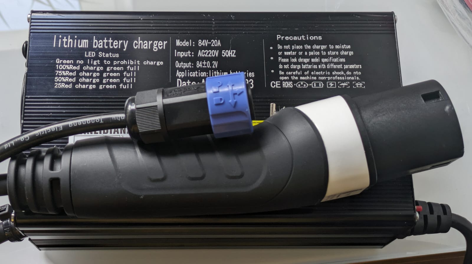

Geworden ist es ein 84V 20A-Blechkasten: https://de.aliexpress.com/item/1005005387931387.html - hat real eher 18A (wenn ich Strom messe und V am Akku), etwa 1,5-1,6kW. Abschaltung geht auch präzise bei 84V, ist etwas mehr als Original (83,2V), aber vollladen mache ich damit eigentlich nicht.
Dazu kam (viel wichtiger) ein Typ2-Stecker: https://de.aliexpress.com/item/1005005033754818.html
Ganz klare Empfehlung, alles mit Dichtungen versehen und genug Platz drin für die Modifikationen.
Im Typ2-Stecker unten ein Loch für einen einpoligen Kippschalter mit drei Positionen Ein-Aus-Ein montiert, um Typ2-Codierung zu machen:
https://www.goingelectric.de/wiki/Typ2- ... codierung/
Eine Stellung 2,7kOhm für "Fahrzeug ist da" und eine Stellung 880Ohm für "Fahrzeug will Laden". Mittelstellung ohne Kontakt braucht man, weil viele Ladesäulen sonst das Kabel nicht freigeben(!), weil ja "noch ein Fahrzeug dran hängt" - durfte dann beim Support anrufen.
Also Kabelkodierung 20A/680Ohm, dann H07RN-F 3G 2,5mm² (Dauerhaft für draußen geeignet) dran, das passt vom Durchmesser auch perfekt.
Als Stecker geht ein M23 50A 2 1 5 Pin: https://de.aliexpress.com/item/1005006062987297.html
Da sollten es eher schon 2,5mm² sein, war ab Werk aber auch so, die Akkus erwarten nur Strom, keine Zusatzpins.

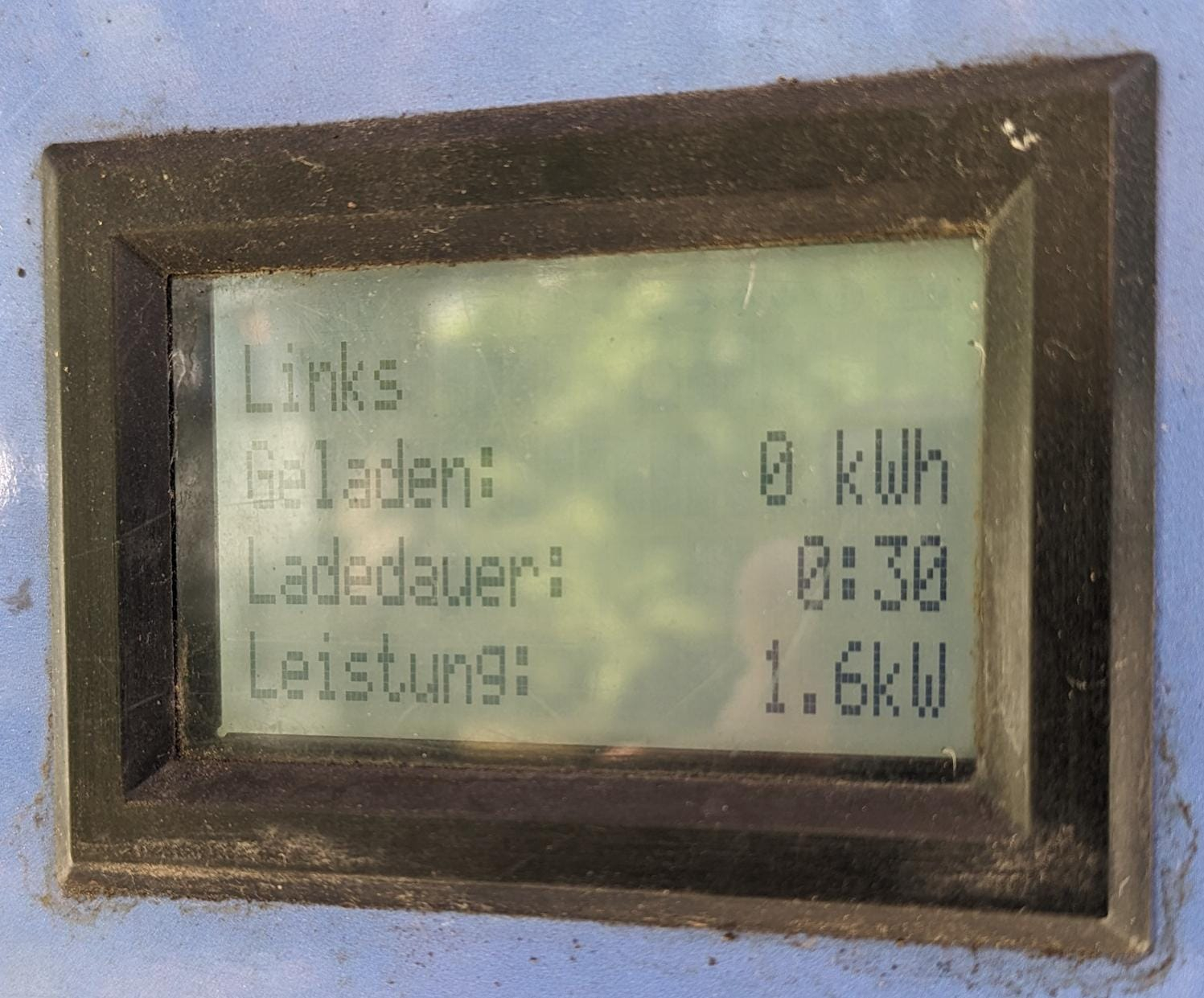

Konnte so letzten Samstag 250km an einem Tag abspulen, ca 4,5h geladen unterwegs an vier Ladestopps, einige Ladesäulen akzeptieren ein "angestecktes Fahrzeug" beim einstecken nicht, bei anderen ist es verpflichtend, mit den drei Schalterstellungen konnte ich überall recht problemlos laden.
Im mittleren Ladebereich gehen da ca 1,5kW drüber oder 30km/h, würde auch mit 1,5mm² gehen, konnte ich hier nicht auftreiben.
Der Blechkasten ginge natürlich nicht bei Regen, so lange Ausflüge würde ich aber auch nicht bei Regen planen.
Dann ist auch der "undichte" Typ2-Stecker verkraftbar.
Theoretisch könnte jemand den Ladevorgang unterbrechen, der kleine Kippschalter ist zum Glück unauffällig.

Nach einem ganzen Tag entweder laden mit 1,5kW oder entladen mit bis zu 3kW waren die Akkus am Abend etwa handwarm, das ging auch problemlos.
Anbei ein paar Bilder des Blechkastens, der fertigen und ladenden Konstruktion
Der Trafo ist imho das begrenzende Bauteil (PQ5050-72V15A), der Rest ist auf höhere Ströme ausgelegt.
Diese (alte) Ladesäule in München (blaue waagerechte Streifen unten, Buchse fährt zum Laden runter) erwartet zum Ausstecken kein Ausschalten/Trennen des Fahrzeugs, das de-authentifizieren reicht.
Die "neueren" Ladesäulen in München (oben blau, unten grau, feste Buchse, Leuchtfelder oben) entriegeln nur, wenn das "Auto abgesteckt ist", also kein Durchgang CP->PN.
