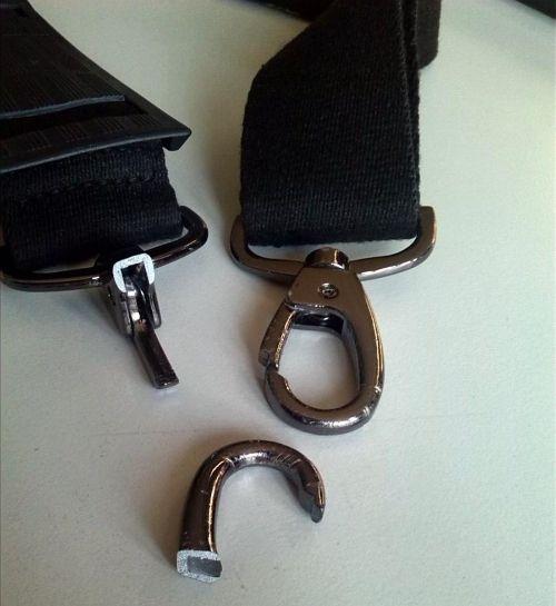

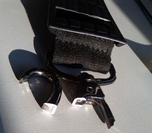

Nachdem ich vorhin bereits vom Karabinerbruch berichtet habe, eröffne ich dazu ein eigenes Thema, nachdem es kein Einzelfall zu sein scheint.
Betrachtet man diesen Gurt auf Amazon ("belastbar bis ca. 4kg"), stellt man fest, dass die Karabiner zwar etwas anders aussehen, es aber der gleiche Gurt zu sein scheint.
Zwei der drei Bewertungen mit 1 Stern (8 Bewertungen insgesamt) berichtet ebenfalls von gebrochenen Karabinern.
Also Leute, passt auf euren Akku auf!

echt übel! Ich frage mich: Ist das ein generelles Problem oder hast du blöderweise ein Montagsexemplar erhalten?
Ich habe über die letzten Monate fast alle Beiträge hier im Forum gelesen, auch rückwirkend, und kann mich nicht an einen solchen Fall erinnern. Mir würde interessieren, wie hoch das generelle Risiko ist. Hat das Problem noch jemand gehabt?
Welchen neuen, besseren Gurt würdest du dir kaufen? Hast du schon ein Modell ausgesucht?

Bei mir ist es auch schon so das der eine Karabiner ein wenig ausgeleiert ist und schon ein wenig arg weg steht mein Akkustand ist 750km...
Vielleicht nimmt Unu dazu Stellung!

1. Bei unu reklamieren
und/oder
2. Bastellösung: Gurt behalten und nur Karabiner tauschen (z.B. http://www.ebay.de/itm/10-Stuck-Feuerwe ... xyyq5TLDEe).

Bei mir ist vor einiger Zeit auch der Karabiner gebrochen. Konnte grad noch schlimmeres verhindern. Habe jetzt auf beiden Seiten hochwertige Karabiner für den Billigschrott ersetzt. Ist halt leider nicht für den täglichen Gebrauch gedacht!

Hast Du welche mit Drehwirbel die in das unu-Band passen?

Hundeleinen ;)
Auf jeden Fall sind die Haken da dran sehr belastbar und mit Drehwirbel. Nur der Verschlussmechanismus ist anders.
