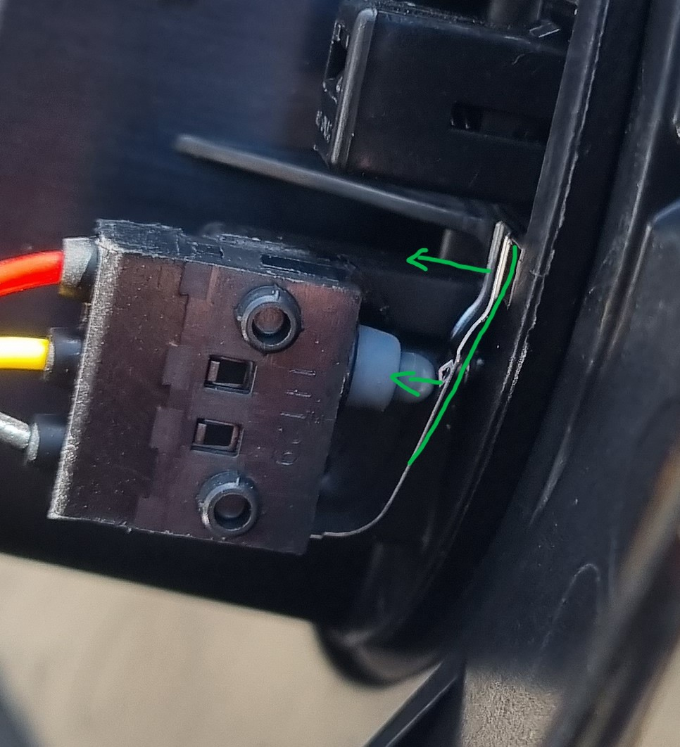

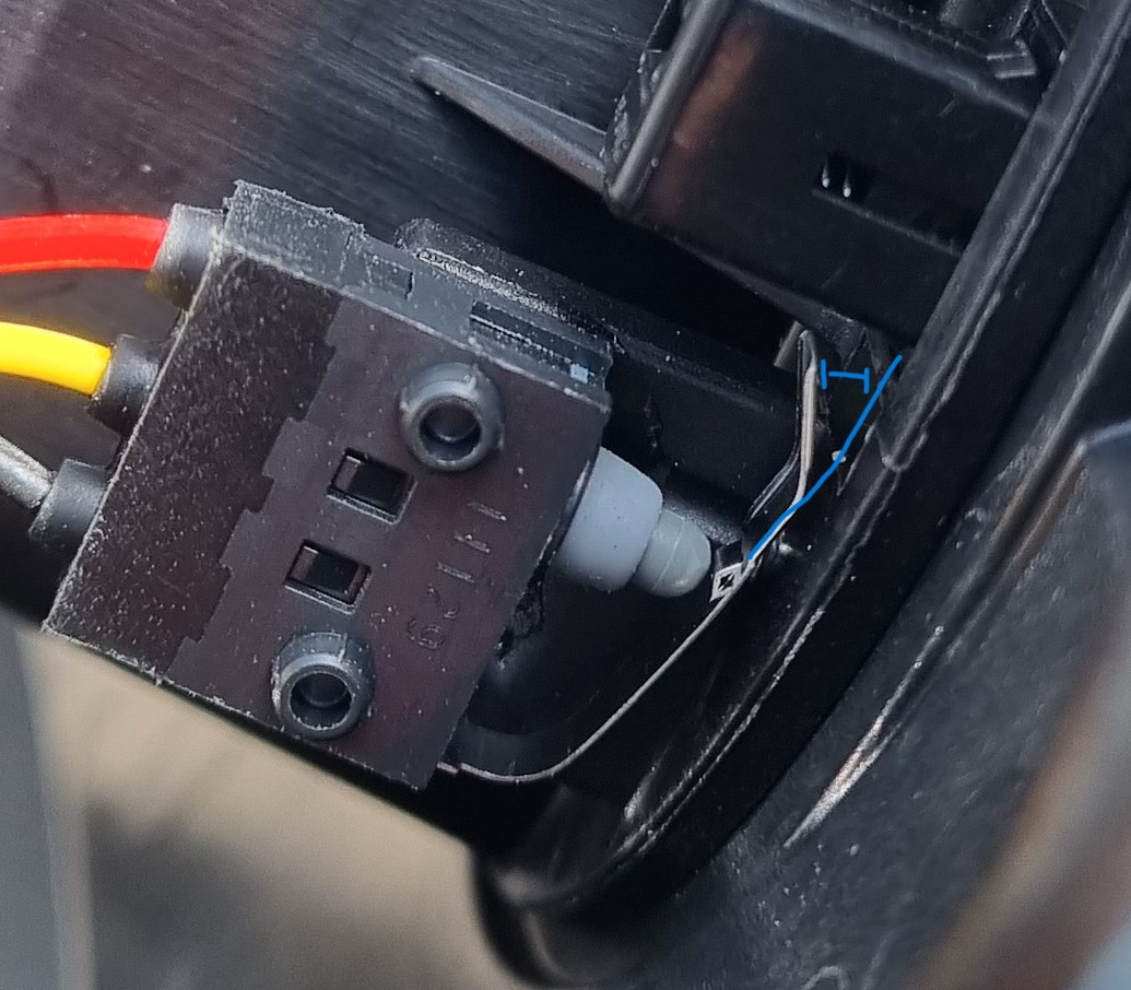

Wenn sich ein Kraftpaket 2.0 nicht mehr laden lässt (ohne Fehlermeldung im Display), dann einfach mehrfach das Ladegerät erneut anschließen/einschalten.
Zumindest bei mir hat das geholfen. Auch sollte der Akku nicht zu kalt sein.
LG
Dirk

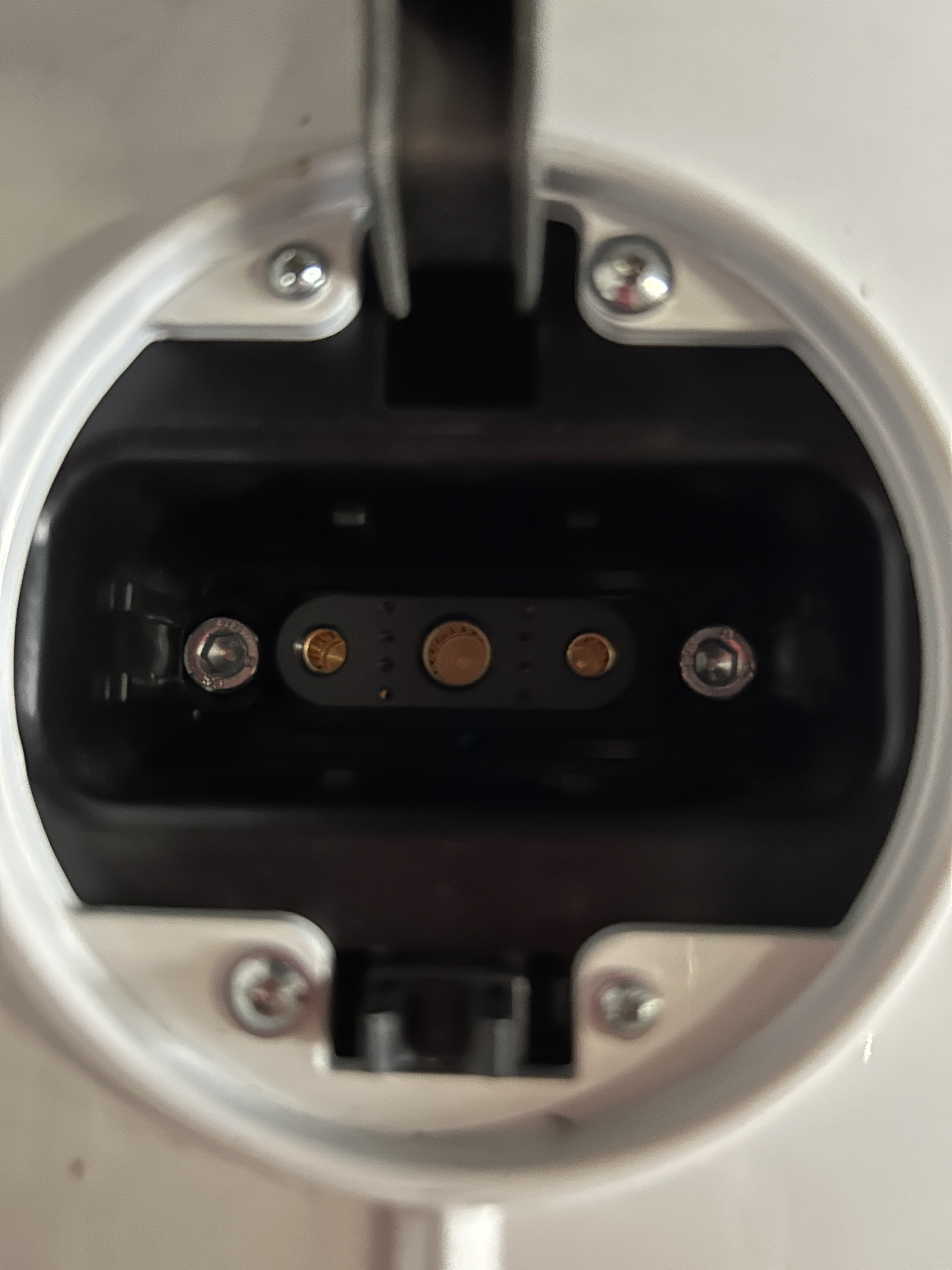

Allerbesten Dank für die Info, die meinen Verdacht bestätigt hat, dass zuletzt (noch) schwächere Ladegeräte als früher mitgeliefert wurden.Kleinischer hat geschrieben: ↑So 9. Apr 2023, 17:25Zu meinem Kumpan 54i:conic wurde das MEC Nova-360F mitgeliefert.
Dies ist auch einzeln zu bekommen (Googlen), dann alerdings ohne den passenden Kumpan Stecker (dieser scheint Custom zu sein). Auch kann das Ladegerät Nova360F programiert werden (Ladekurve...). Ob Kumpan hier eine eigene Programmierung vorgenommen hat, ist mir nicht bekannt.
Ich habe bisher keine Lösung für das Steckerproblem gefunden und ein stärkeres Ladegerät (als zweites Gerät) gesucht. Wie im Thread geschrieben, vertragen die Akkus laut Datenblatt und Aufschrift 29A Ladestrom. Daher müssten auch 1500W (25A) möglich sein. Alles über 500W wäre mir sehr lieb. Ich habe viele Datenblätter gefunden, aber keinen Einzelhändler für Nova oder Atlas mit mehr als 360W.
Eine individuelle Ladekurve halte ich bei den verbauten 18650er Standardzellen (14 in Reihe und 10 14er Packs parallel) für unwahrscheinlich.
Kurz: Ich wäre für jede Info dankbar, wo man einen Kumpan Ladegerätstecker (Kraftpkete 2.0) und ein starkes Ladegerät bekommen kann. Gern nehme ich auch ein defektes Ladegerät.
