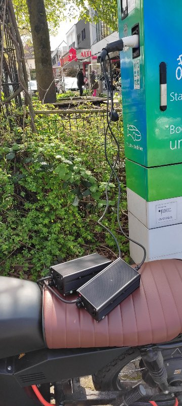

Bin grade in Kreis Ahrweiler unterwegs und für die die es noch nicht wussten..... der Akku und schnelllader(10ah)
Passen in die e-bike Ladestationen. :D

...das hängt etwas von der Station ab. Bisher hat es bei mir auch gepasst, oder die Max konnte neben der Ladestation stehen. Mit Ladegeät und Batterie im geschlossenen Fach wurde es recht gut wam (gefühlt ca. 45°C).

Ja, hatte den Akku mit dem Ladegerät zusammen eingeschlossen. Hatte mich schon etwas gewundert wie warm es darin geworden ist, dachte die Schränke wären besser belüftet. Bein akkueinbau hat die max auch etwas gemeckert die motorkontrollleuchte hat geblinkt (Denke mal der Akku war zu warm) hatte es das erste Mal dass die an war. Kann es daran gelegen haben ?

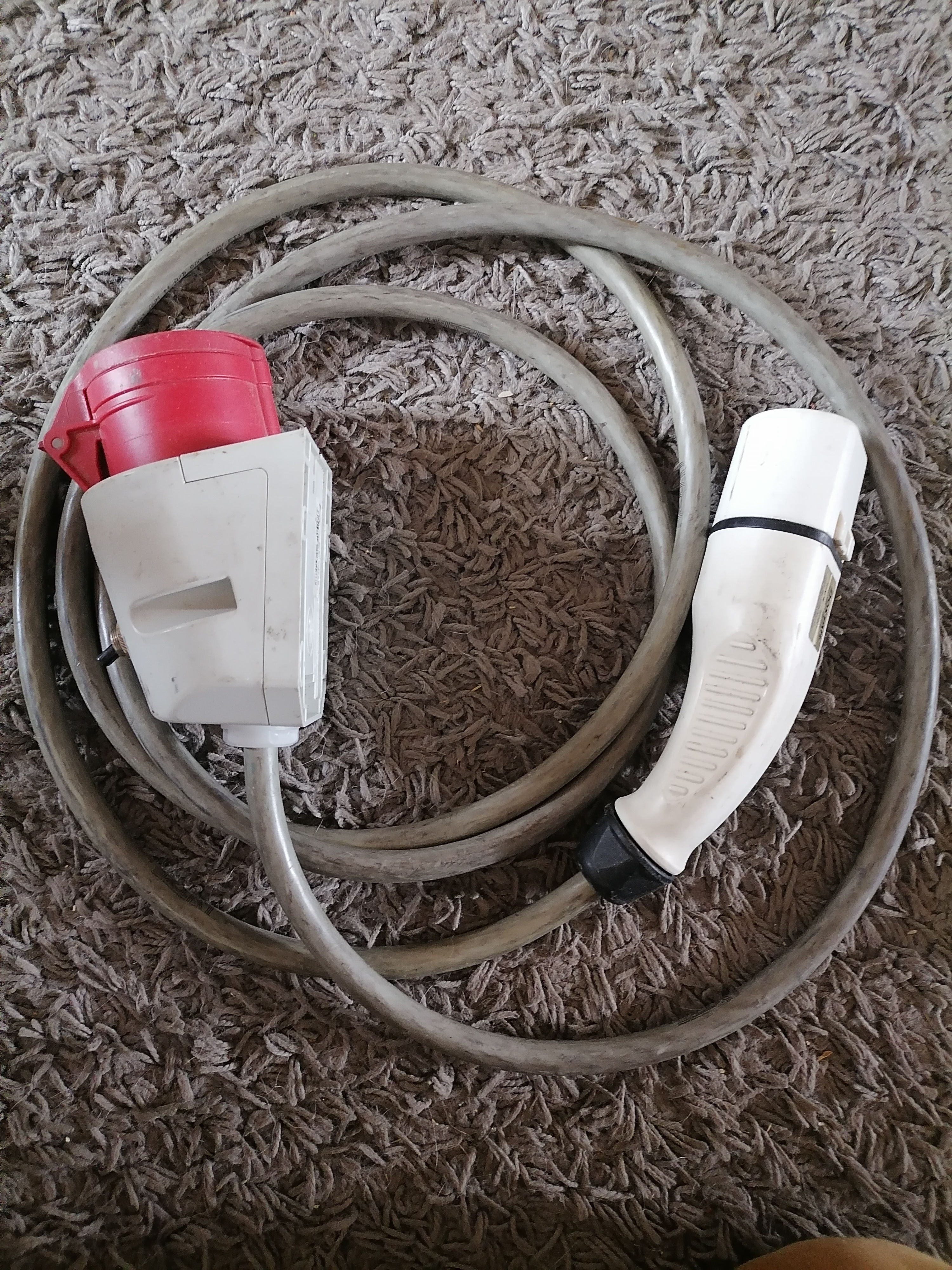

Schon mal jemand seine TC Max über eine E-Auto Ladesäule geladen?
Diesen Ladeadapter habe ich, aber bis jetzt nie genutzt: https://de.aliexpress.com/item/10050024 ... pt=glo2deu

Habe es selber noch nie gemacht, aber gelesen das es gut funktioniert. Weiß aber nicht ob ich bock hätte, alles rum tragen zu müssen. Dann noch die sorge weil das Ladegeräte einfach abgesteckt werden kann oder geklaut wird. Mit dem 5ah Lader macht das ja keinen Sinn dauert zu lange außer man möchte dort übernachten und der 10ha Lader braucht Luft und dann darf es auch nicht Regnen ....

Aber auf Typ 2 ist man halt flexibler. Wenn die max wenigstens dadurch schneller laden würde, wäre es natürlich das Nonplusultra.
Die sind für 300W-Ladegeräte gedacht (Fahrrad). Unsere werfen ja rund 70W Wärme raus, dafür langen die Lüftungslöcher nicht.

Danke für diese Info Rainer. Also sollte man es lieber lassen oder ist es in Notfällen ok, wenn es nicht jede woche gemacht wird?
