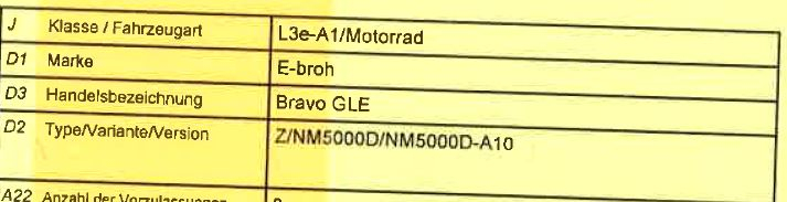

Hi,
ich habe meine Ebroh letzte Woche in Österreich zugelassen. War kein Problem.
Ein Auszug aus der Zulassungsbescheinigung anbei.
LG
