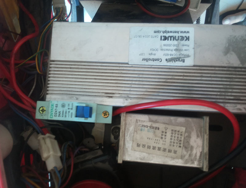

Ein paar hundert Meter weiter ging der Motor nicht mehr.. Batterieanzeige OK.. sprich "Gas Hebel" oder Sicherheitsschalter Batterie machte Probleme.. nach etwas Wackeln am "Gas" Kabel ging es wieder. Heute auch gleiches Problem mit gleicher Lösung - wackeln am Kabel..

Könnte es an einem Wackelkontakt liegen am Gashebel? (Power springt kurz von x% Leistung auf 0 und wieder auf x% durch Wackelkontakt was die Spannung schwanken lässt?

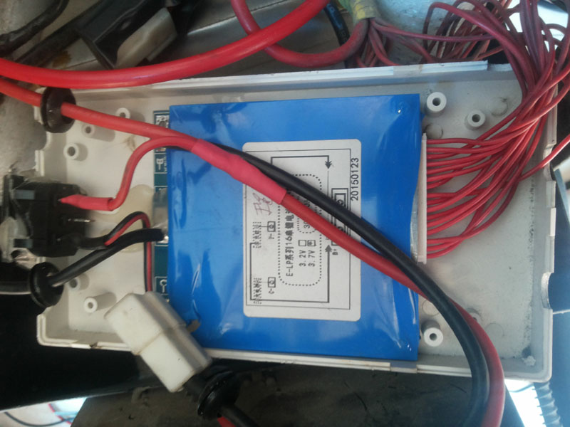

Batterie ist in einem Schrumpfschlauch, man kann nicht hineinsehen. BMS ist über ca. 20cm Kabel mit Stecker mit der Batterie verbunden und steckt in einer Plastik Box. (Könnte man vermutlich aufmachen und reinsehen)

Ich werde die Batterie selbst nicht anfassen.. habe zwar keine zwei linken Hände und habe mich damals auch mit LiPo bisschen eingelesen.. aber LiPo ist keine Spielwiese an der ich mal basteln mag..
BMS würde ich mich trauen anzufassen.. mal mit Voltmeter etwas messen OK.. Batterie lasse ich wie sie ist..

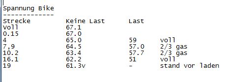

ich habe nun die Spannung gemessen 65,9V Bike hatte so 2km nach dem letzten Laden.. Voll sollte so 67,2V sein, falls Angebe am Ladegerät richtig ist.. in 15 Minuten sollte der Akku voll sein.. lasee nun laden und messe dann nochmal..
Auseinanderdriften der Zellen - ja das könnte sein.. ich lade nur ca. wöchentlich und wenn ich lade verwende ich eine Zeitschaltuhr, sprich ich lade nicht immer ganz voll und wenn dann hat Balancer (falls mein BMS sowas hat) nicht viel Zeit um etwas zu machen.. evtl. wirkt sich das nun auf die Leistung aus und der Wackelkontakt Gashebel sorgt dann für eine kurzzeitige Unterspannung..
Ich werde nun Bike jedes mal nachladen und dann sehen ob es besser wird. Kabel Gashebel fixe ich morgen.. heute schon zu dunkel aussen..
