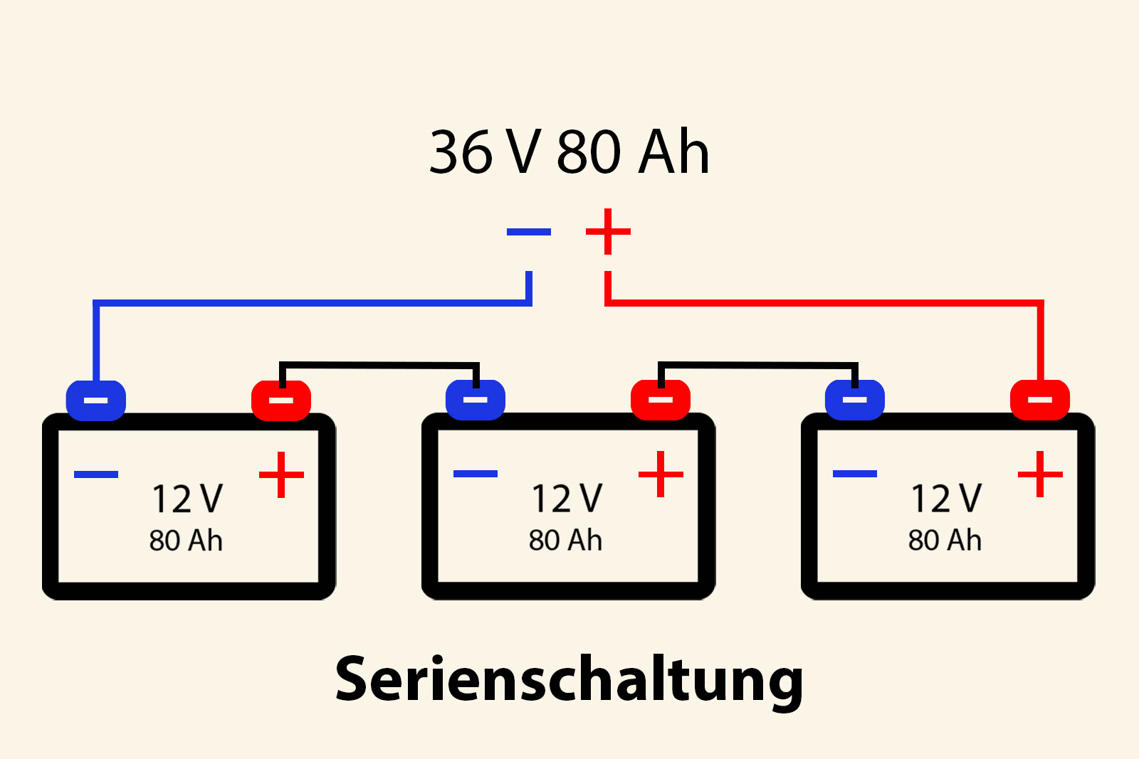

wenn der Roller drei 12Volt-Bleibatterien installiert hat, ist es ein 36 Volt-System.
Der Gesamtakku als Serienschaltung aufgebaut, hat dann Nennspannung 36 Volt und 12 Ah bzw. 0,43 kWh Speicher-Kapazität.
In diesem Bild ist die Schaltung erklärt für große 80Ah-Akkus:
Ein neuer Akku kann natürlich auch eine höhere Speicherkapazität als 12Ah (höhere Reichweite) haben, die Spannungswerte sollten aber auf gleichem Niveau liegen.
Das Ladegerät lädt den Akku mit maximaler Spannung von ca. 43 Volt auf und schaltet dann zurück auf etwa 41 Volt Volladespannung.
Bei 31,5 Volt wäre die Schwelle "Akku Leer" und die mitteke Spannung bei langsamer Entladung natürlich die 36 Volt (= Nennspannung).
