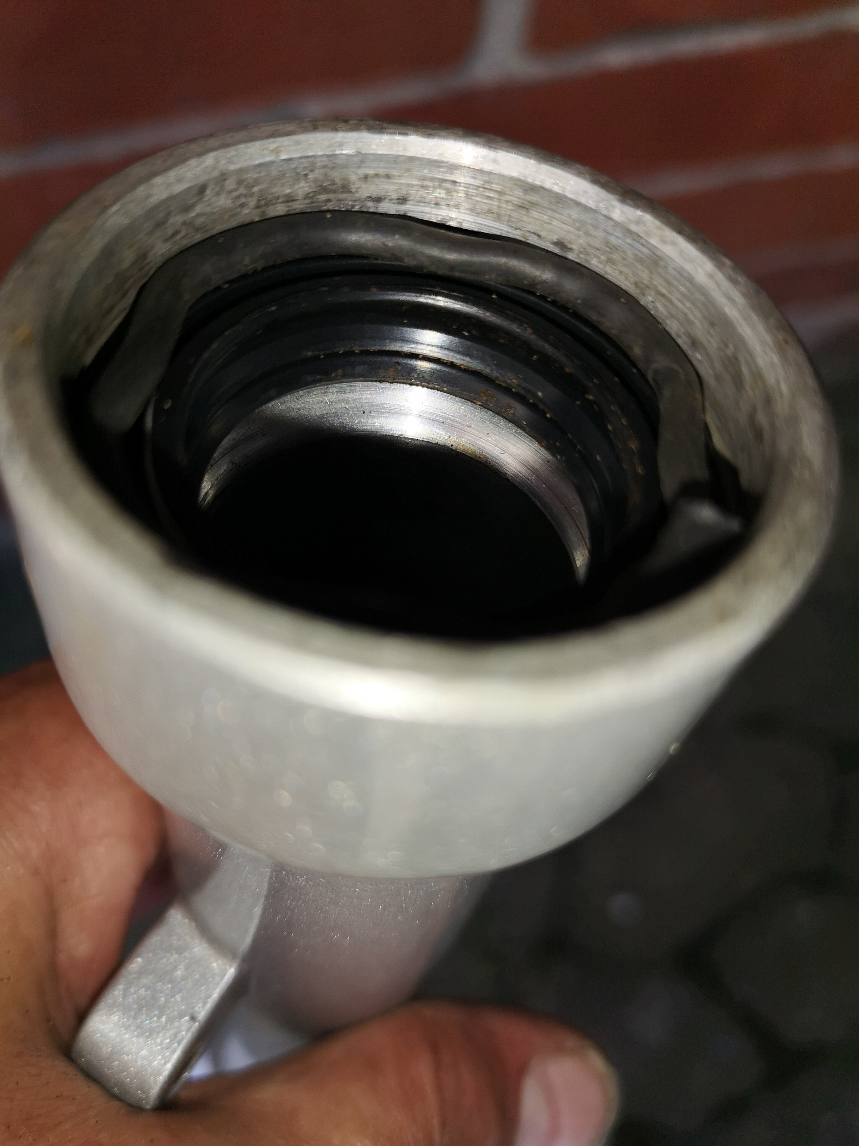

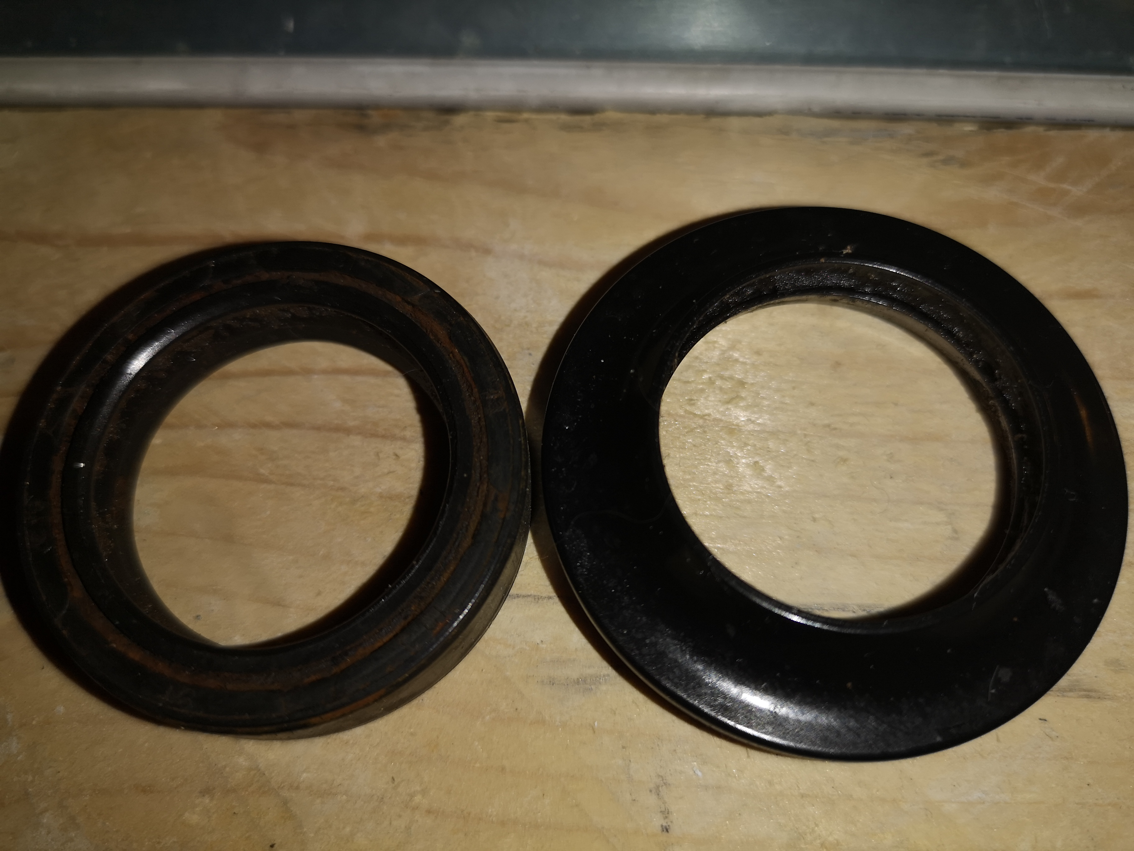

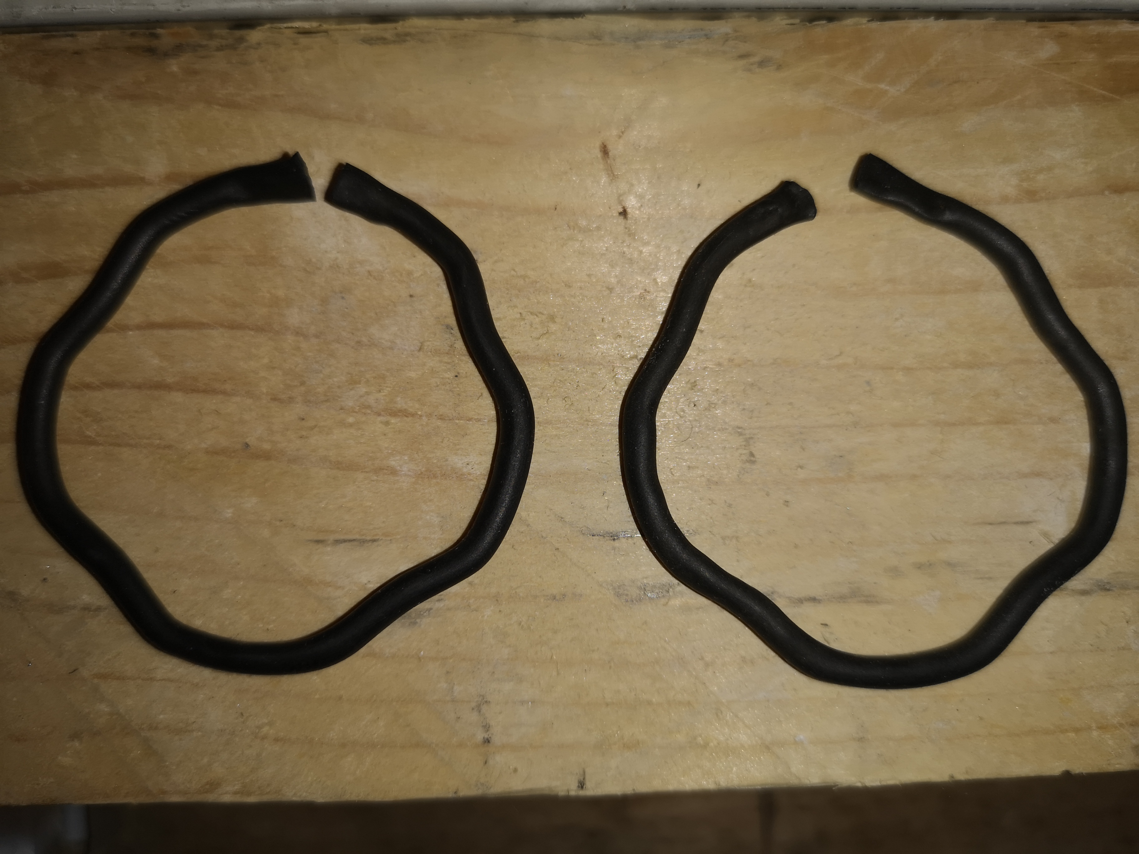

Erstmal schaue ich auf die Ursache. Spritzwasser und Dreck laufen am Gabelholm herab. Die Staubschutzkappe kann es nicht aufhalten. Daher steht das Wasser über dem Simmering im Tauchrohr. Der Sicherungsring ist hier aber sehr rostanfällig. Also läuft der Simmering dauerhaft in einer Rost-Dreck-Brühe. Das geht nicht lange gut. Oft rostet auch die Chromschicht auf dem Standrohr.

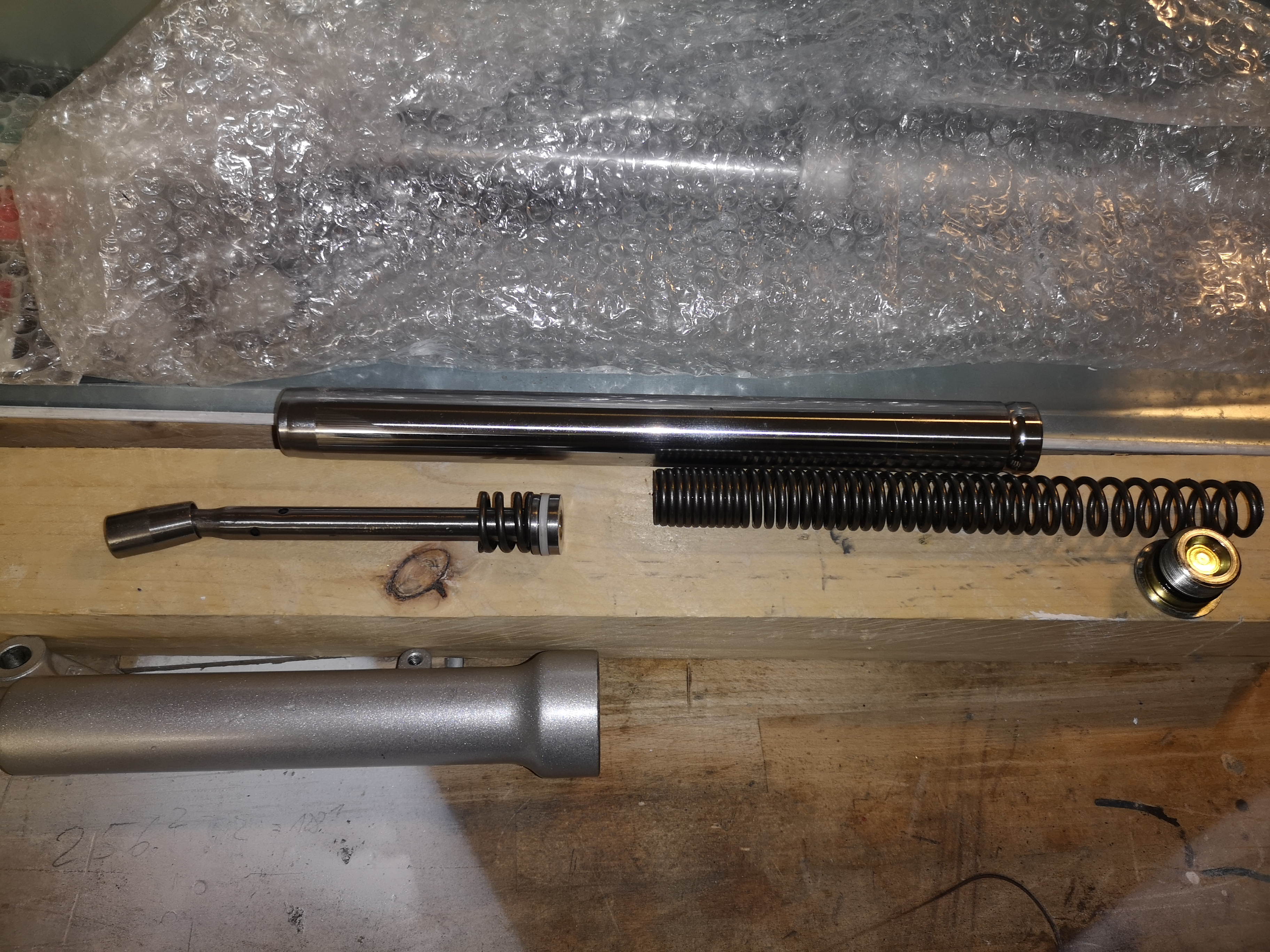

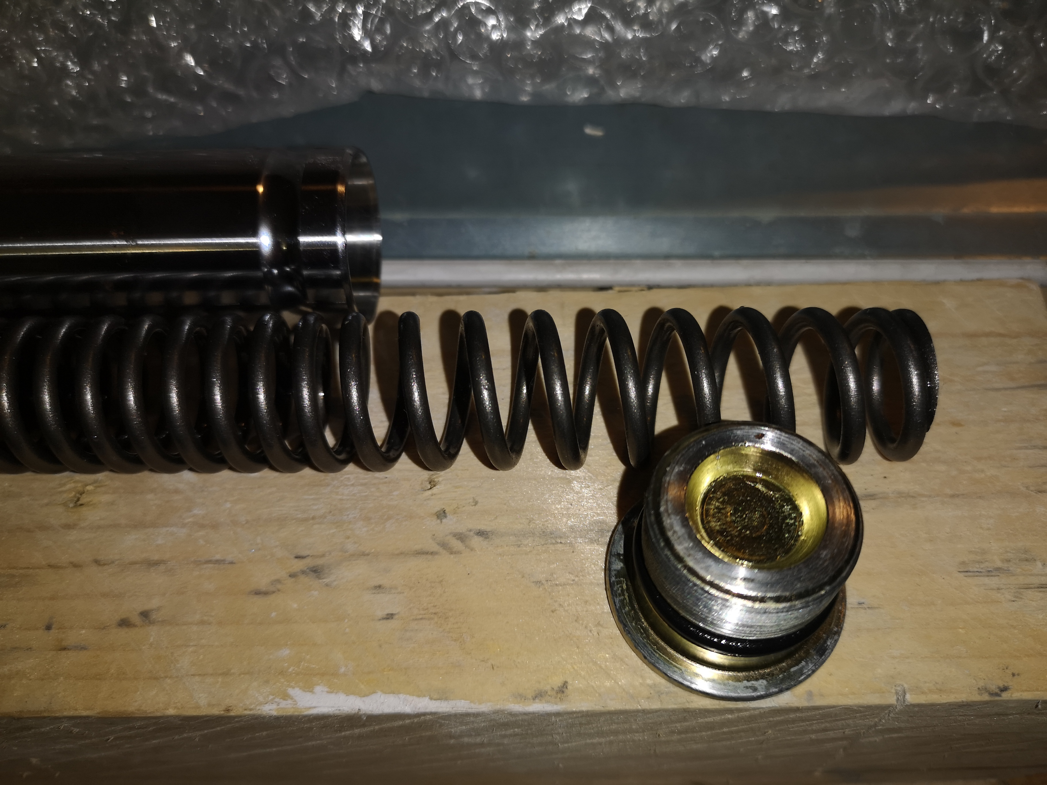

Die Reparatur: Rad, Schutzblech und (leider) auch Frontverkleidung demontieren und die Gabel aus der Brücke ausbauen. Gabelholm über eine Auffangschüssel halten und die Schraube unten lösen. Dann die obere Verschlussschraube zur Entlüftung herausdrehen und Gabelöl ganz auslaufen lassen. Anschließend die Gabel auseinanderziehen und darauf achten, wie die Teile montiert waren.

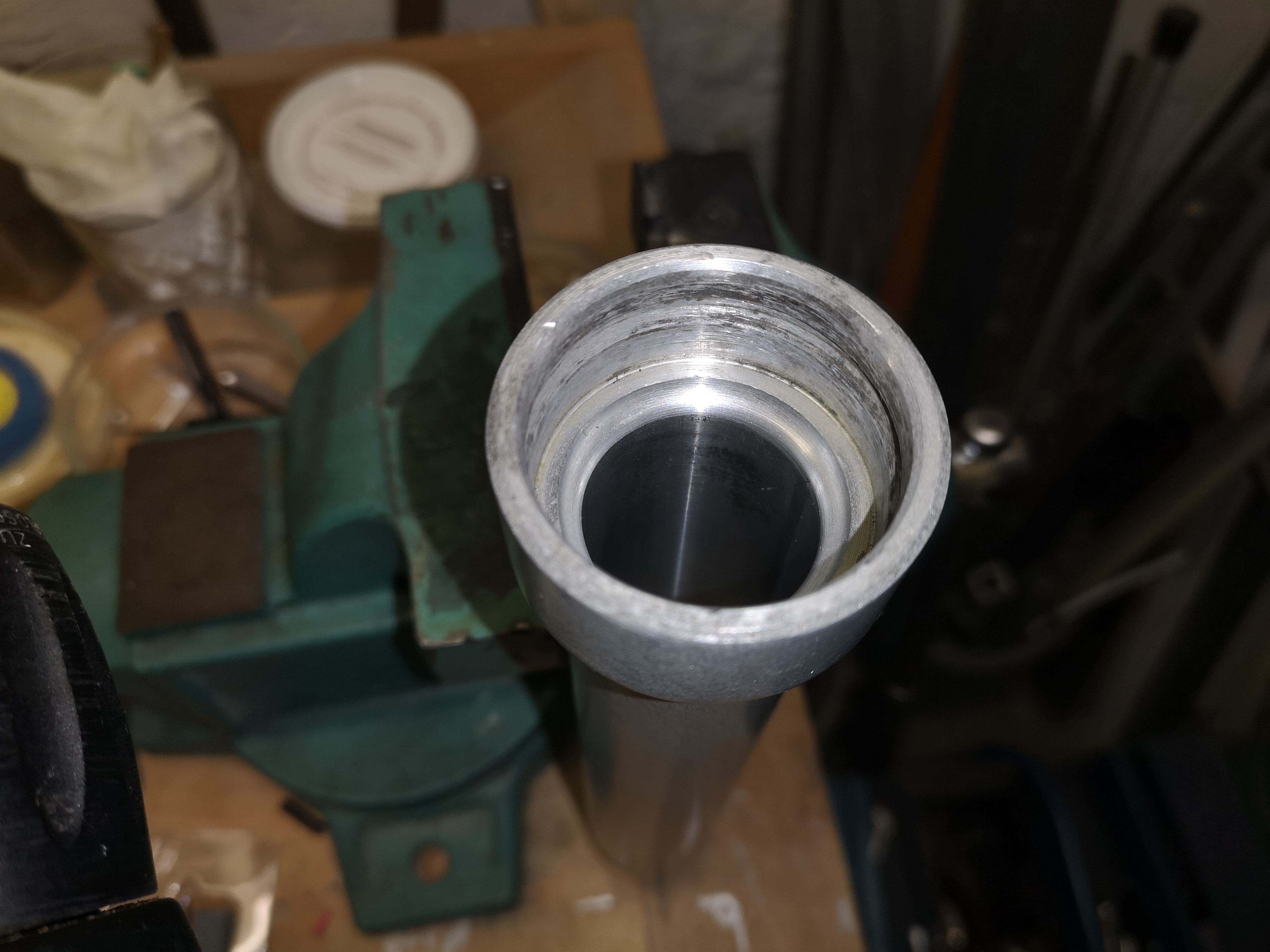

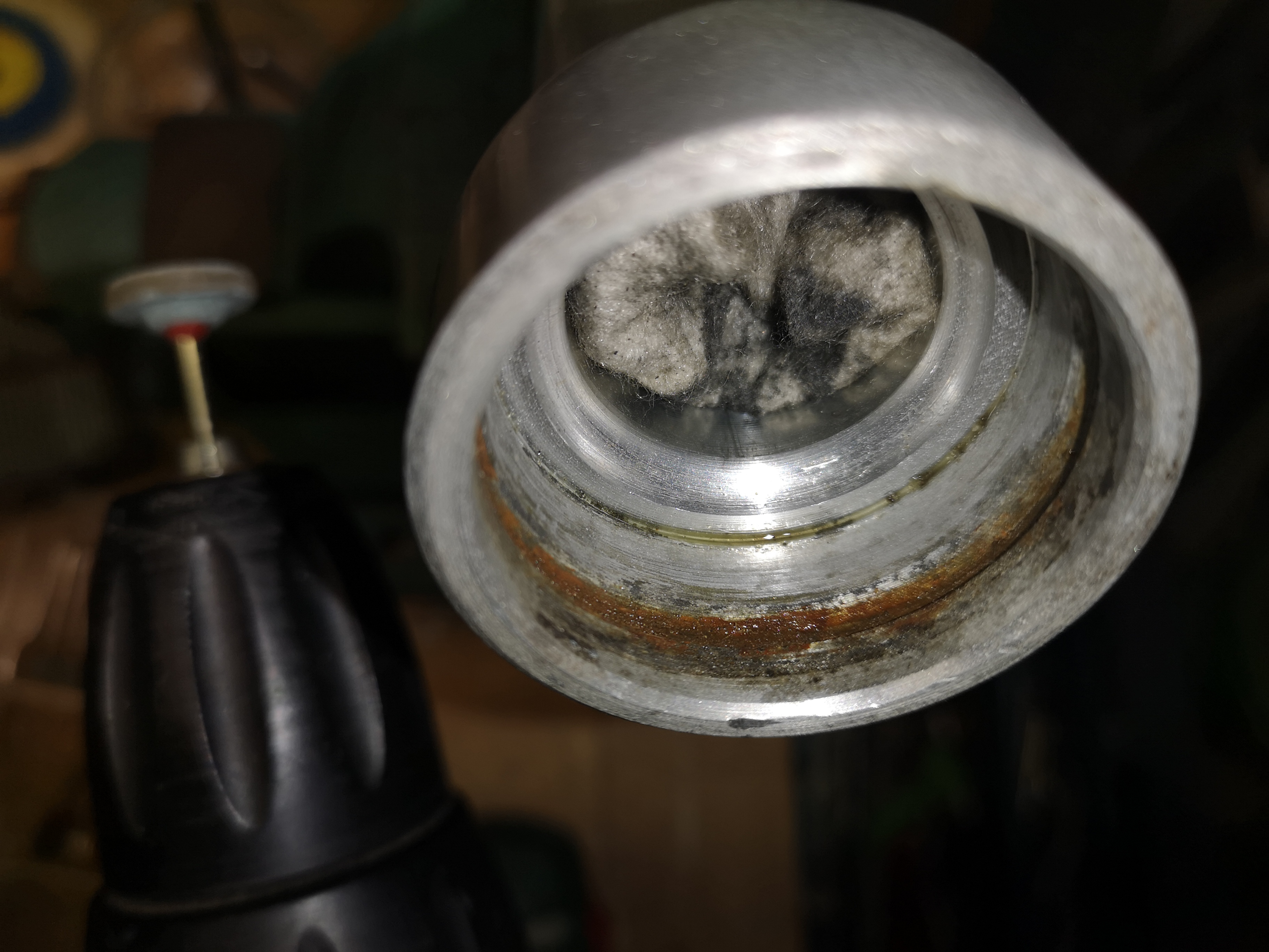

Dann habe ich die Aufnahme für den Simmering gereinigt und poliert. Den Sicherungsring hätte ich wahrscheinlich bei Louis bekommen, habe ihn aber mit selbstklebendem Schrumpfschlauch überzogen. Die Simmeringe bekommt man nicht im Fachhandel. Aber im Internet gibt es sie reichlich, weil diese Größe (31x43x10,3 mm) bei zahlreichen kleinen japanischen Motorrädern der 80er Jahre verbaut waren, z.B. Honda CB 125 oder XL 185, die ich beide mal gefahren habe (etwas zu teuer, aber passend: https://amzn.eu/d/hk9cI79).
