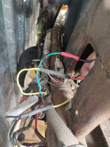

Das Fahrzeug ist neu. Bei der Probefahrt war das Licht sehr dunkel. Erst danach habe ich bemerkt, dass es hinten gar nicht ging. Auch Bremslicht und hintere Blinker gingen nicht. Der Scheibenwischer lief langsam und nur mit einer Geschwindigkeit. Nachdem ich die Haube abgebaut hatte, habe ich dann festgestellt, dass ich an den vorderen Lampen nur 7V hatte. Bei späteren Messungen habe ich dann festgestellt, dass da alle möglichen Spannungen zwischen 2V und 8V messbar waren. Wenn man alles ausgeschaltet hat und direkt hinter dem Spannungswandler gemessen hat, waren da meist 8V. Manchmal auch auch nur 2 V und manchmal auch 84 Volt. Oder irgendwas dazwischen. (Bei abgeklemmter 12V-Leitung am Ausgang des Wandlers gemessen.) Das hintere Licht ging nie, das vordere meistens. Blinker hinten selten, Blinker vorne meistens. Solche ständigen Veränderungen erschweren die Fehlersuche ungemein. Daraufhin habe ich den Spannungswandler ganz abgeklemmt und mit einem Netzgerät 12V eingespeist. Alles hat funktioniert. Der Strom lag bei wenigen Ampere, je nach dem was eingeschaltet war.
Dann habe ich den Spannungswandler wieder angeschlossen wie er war, nur die abgehende 12V-Leitung habe ich aus dem Stecker entfernt. Am jetzt offenen gelben Anschluss hatte ich wieder beliebige, sich ständig ändernde Spannungen zwischen 2V und 9V. Dann habe ich die 72V-Leitung vom roten auf den gelben Anschluss umgeklemmt. Beim Einschalten der Zündung hat es sofort geknallt und die Sicherung ist durchgebrannt, die in deinem Schaltplan rechts unter dem Hauptschalter eingezeichnet ist. Bei mir war da eine 15A-Sicherung drin. Also habe ich die 72V-Leitung wieder auf den roten Anschluss des Wandlers angeschlossen und eine neue Sicherung eingesetzt. Jetzt ist alles wieder wie vorher. Am Spannungswandler hat sich dadurch nichts verändert. Aber kaputt ist er wohl trotzdem.
Ich finde es sehr merkwürdig, dass auf der 12V-Seite des Wandlers keine Sicherung ist. Imho sollte auf dieser Seite maximal 15A fließen, nicht auf der Eingangsseite. Die 15A-Sicherung auf der 72V-Seite des Wandlers halte ich für deutlich überdimensioniert. Als Leitungsschutz für die Zeitung zum Wandler passt sie, aber sonst nicht. Wenn das Teil mal funktioniert, werde ich dem 12V-Ausgang des Wandlers wohl auch eine Sicherung spendieren. Und den Eingangsstrom werde ich dann mal messen. Das sollten imho maximal c.a. 3A bis 4A sein. Wenn ich keinen zusätzlichen Wandler einbaue (für Zusatzscheinwerfer u.a.) sollte da eine 7,5A-Sicherung mehr als ausreichend sein.

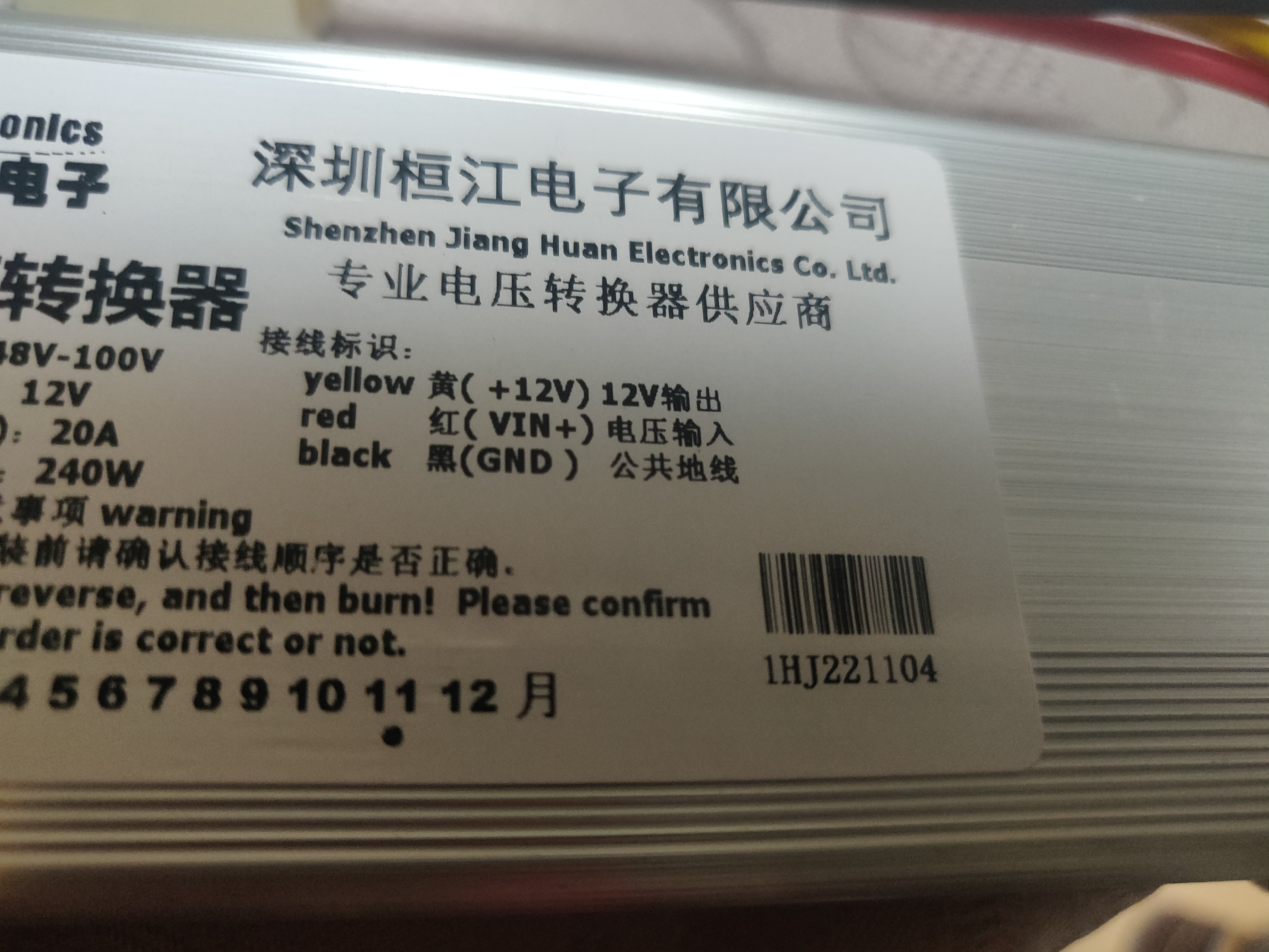

@Fasemann: Ich beneide dich um die Beschriftung. Auch auf meinem Spannungswandler steht, welche Farbe was ist:

Es steht leider nicht nicht drauf, welche Farbe was ist:
Fotoübersetzer. Ich liebe diese App. Auch wenn leider brutal viel Werbung weg klicken muss. Und wenn die Übersetzungen auch oft recht niedlich sind.- rainer*

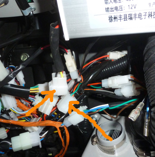

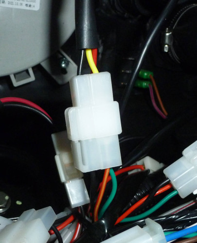

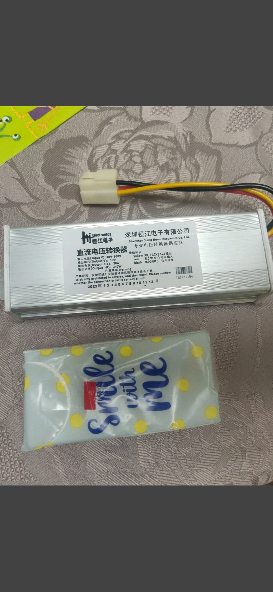

Und noch das erste Bild:
Vor allem hat das Programm die Systematik von zusammengesetzten Substantiven im Deutschen begriffen - siehe rechts oben, was die Firma liefert.
