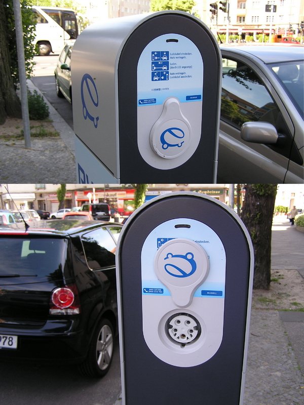

Die RWE-Ladesäulen sind derzeit nur für Elektroautos konzipiert.
Technische Daten RWE Ladesäule
Die RWE Ladesäule ist für die Standmontage im Außenbereich konstruiert.
Sie bietet zwei Ladepunkte zur parallelen Ladung von zwei Fahrzeugen.
Dazu erlaubt sie eine Ladeleistung von max. ca. 44 kW.
Abmessungen 145 x 30 x 20 cm (HBT)
Stromanschluss 400 V AC, dreiphasig, 63 A (44 kW) *)
Schutzeinrichtung Sicherung, FI-Schutzschalter
Anzahl Steckdosen 2
Ausgangsleistung 400 V AC, dreiphasig, 32 A (22 kW)
Buchse Neuer Standard für Elektrotankstellen
(Norm in Vorbereitung, aktuelle Anwendungsregel: VDE-AR-E 2623-2-2)
Anzeige Blaue LED zeigt Ladevorgang an
Pilotsignal Steuerung des Pilotsignals nach IEC 61851:2001 / SAE J1772:2001
Zähler Smart Meter, Controller, GSM-Übertragung
Authentisierung RWE-Vorschlag für neuen ISO-Standard

Mit einem passenden Adapter kann man dort sicherlich auch sein 2-Rad laden.
Ein Freund hat sich einen Adapter für seinen Vectrix gebaut(war allerdings ein Adapter auf Typ1 wenn ich mich nicht irre).
Letztendlich ist diese RWE-Säule auch nur ein Zugang zum 400V Drehstromnetz.
Wenn man also nur eine Phase des Anschlusses nutzt(somit 230V), kann man sein E-Mobil ganz normal laden(so denke ich jedenfalls).
Das die Anlage bis zu 44kW bereitstellen kann ist in dem Fall ja egal und gibt uns nur die Gewissheit, dass wir die Ladesäule beim Ladevorgang nicht Überlasten ;)
