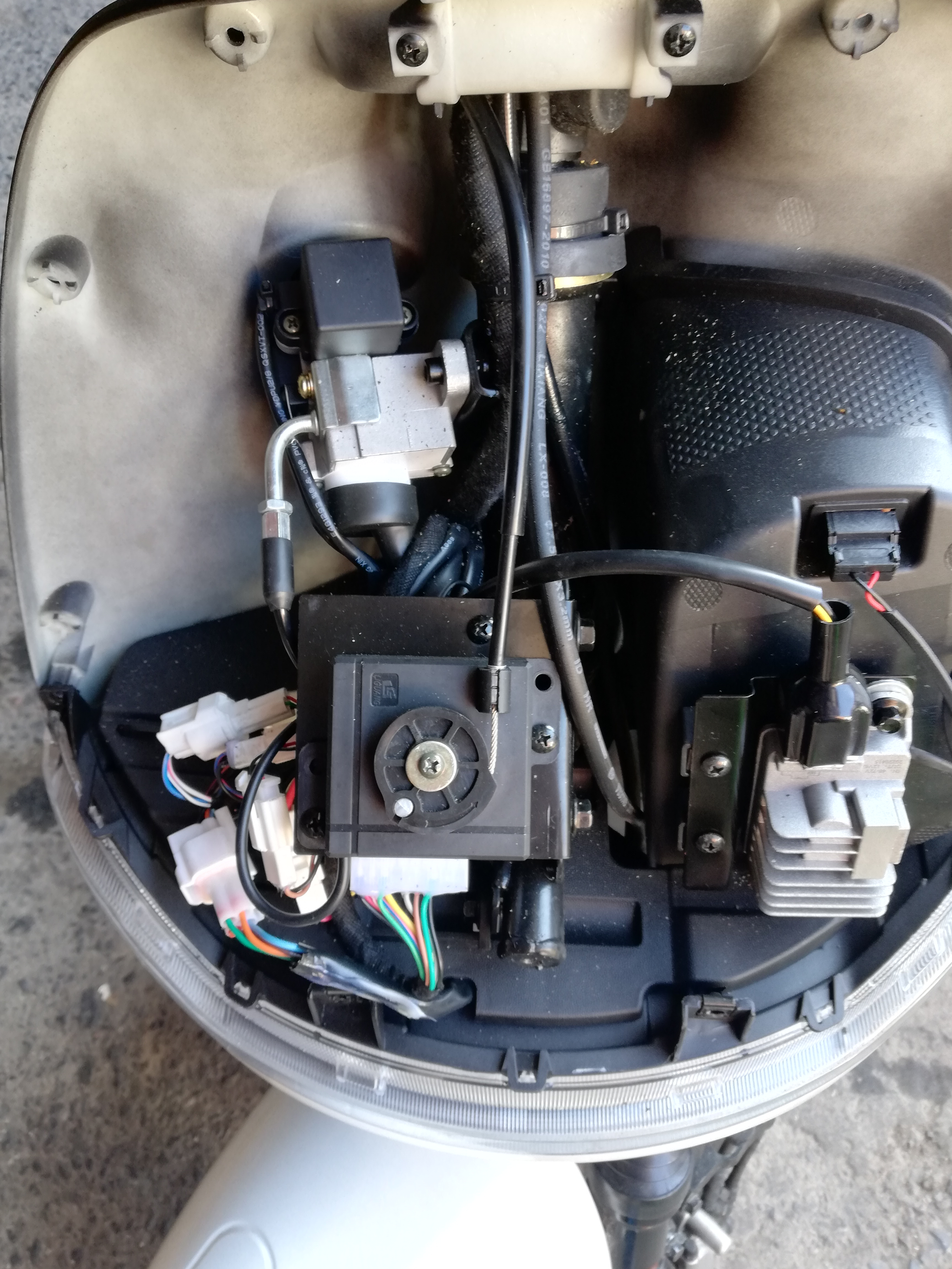

Obere Frontverkleidung abschrauben (sind 6 Schrauben) und am Drahtseil ziehen um die Sitzbank manuell zu entriegeln. Das ist der Plan und funktioniert 100%.

Thomas, beim ek3 die verkleidung vorne am Zündschlüssel demontieren und da läuft der bowdenzug lang? Einfach ziehen und sie öffnet sich?
Bei mir ist das Schloss defekt, Akku ab und ich bekomme die Bank nicht mehr auf.
