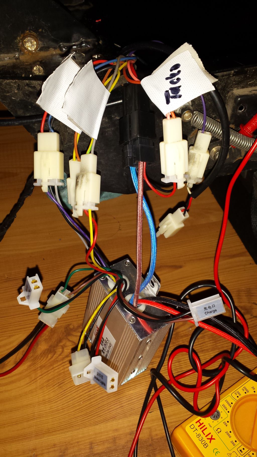

Beschriftung Kabelbaum (Update)

Re: Beschriftung Kabelbaum
Sevus,
Erstmal sorry wegen der Späten Antwort, aber mich hat eine üble Magen-Darm erwischt und war flach gelegen
Heute konnte ich endlich mal etwas an dem Roller arbeiten und ich denke das es mir gelungen ist alle Kabel wieder zu zuordnen.
Soweit funktioniert auch fast alles: Gas geben,Tacho, Motorabschaltung beim betätigen der Bremse und Bremslicht funktionieren.
Probleme gibt es jetzt "nur" noch bei der Beleuchtung, sobald ich ich die Zündung einschalte Brennt ein Faden vom Glühlämpchen durch und die anzeige im Tacho für den Ladezustand der Batterie funktioniert auch nicht.
Danke und Gruß Robert
