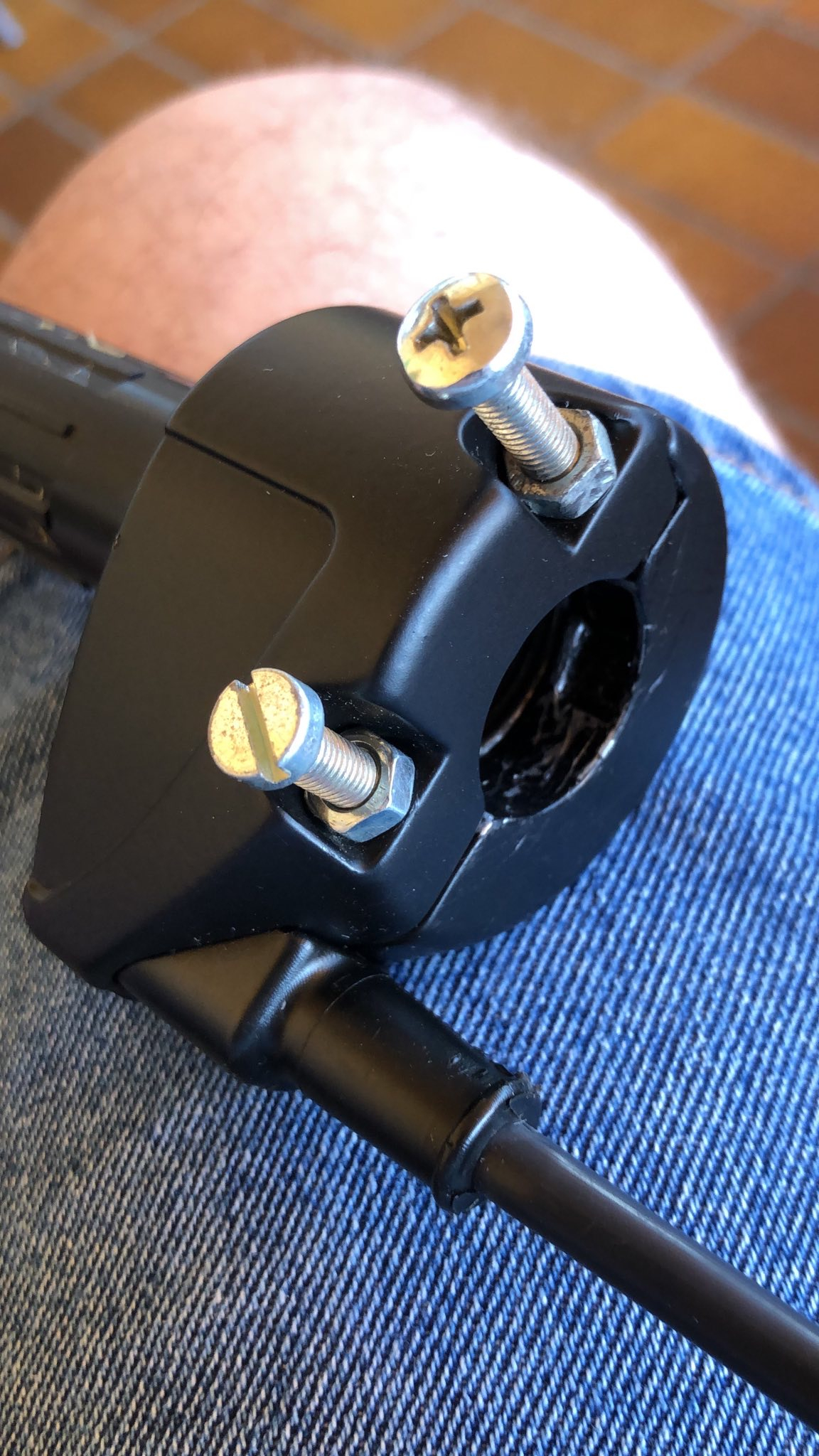

Bei Zeros Fahrgriffen geht das Wechseln des Griffs an sich. Ist halt einen Kleber-Sauerei. So sieht der nackte Fahrgriff aus - man sieht hier aber nur ein bisschen vom Griffteil an sich, links außen:

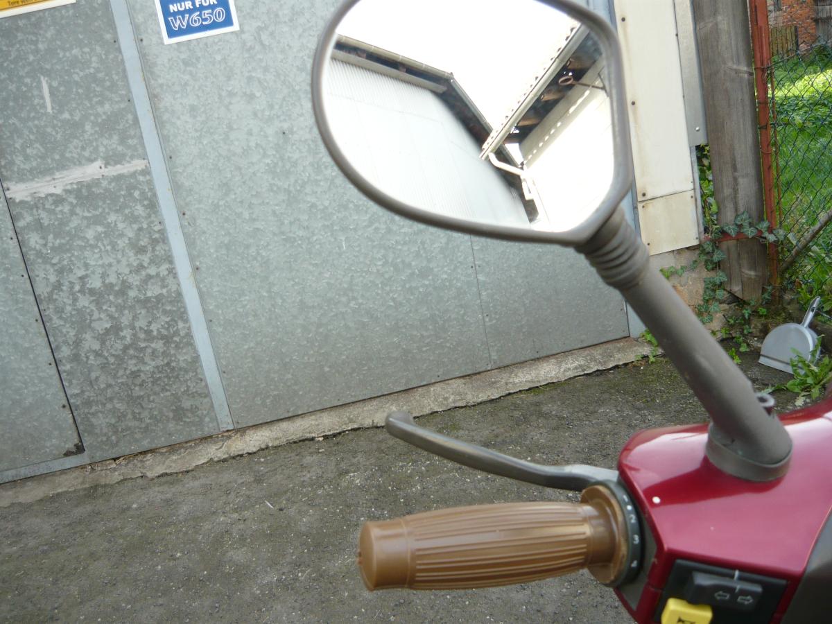

Ist denn der Aussendurchmesser des Stromgriffes (ohne Gummi) wie bei den Verbrennergasgriffen auch 24mm?
Mir geht es darum, dass ich meine gewohnten Ballongriffe montieren kann, bin seit Jahrzehnten an die ballige Form gewöhnt.
Also so etwas:
LG
Berni
