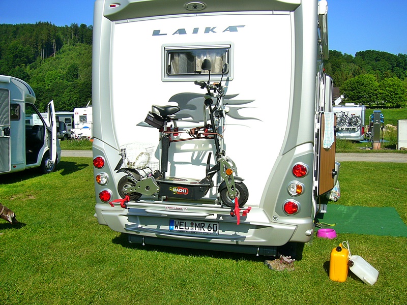

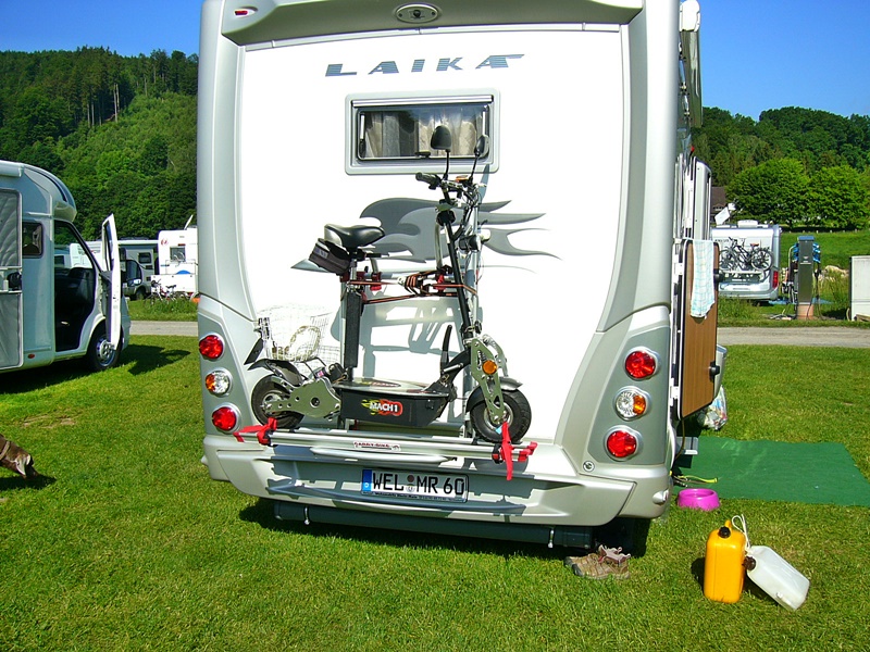

Hallo Andreas,
ich nehme meinen Scooter ( 47 Kg ) auf meinen Wohnmobilen schon einige 1000 Km auf einem ganz normalen Fahrradträger ( Tragkraft 60 Kg ) mit. Er ist nicht auf der Anhängerkupplung sondern an der Rückwand angeschraubt, aber die Fahrradträger für die Anhängerkupplung sind eher noch etwas stabiler, also ginge das auf alle Fälle. LG,
