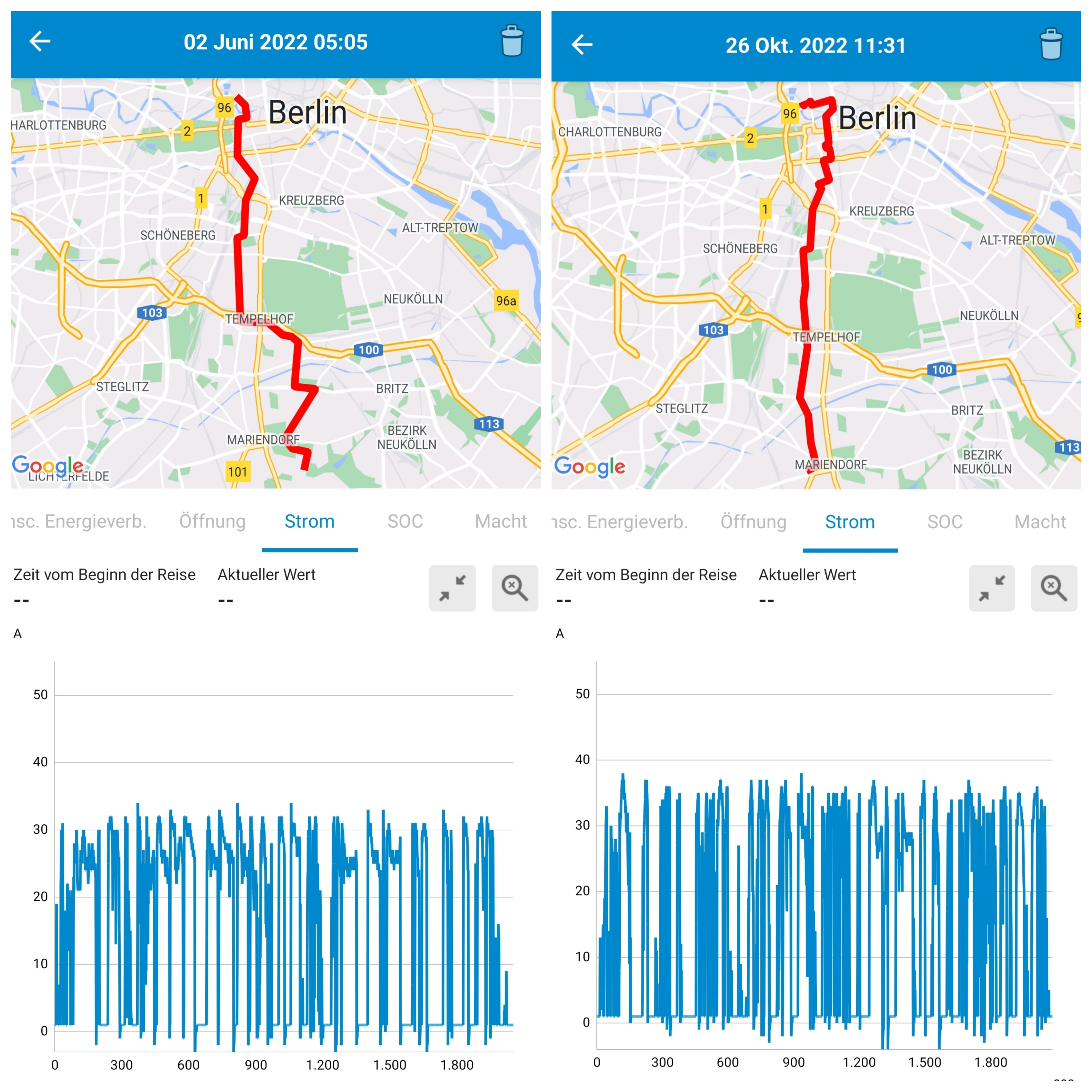

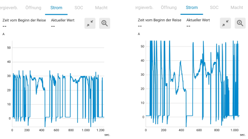

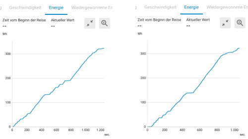

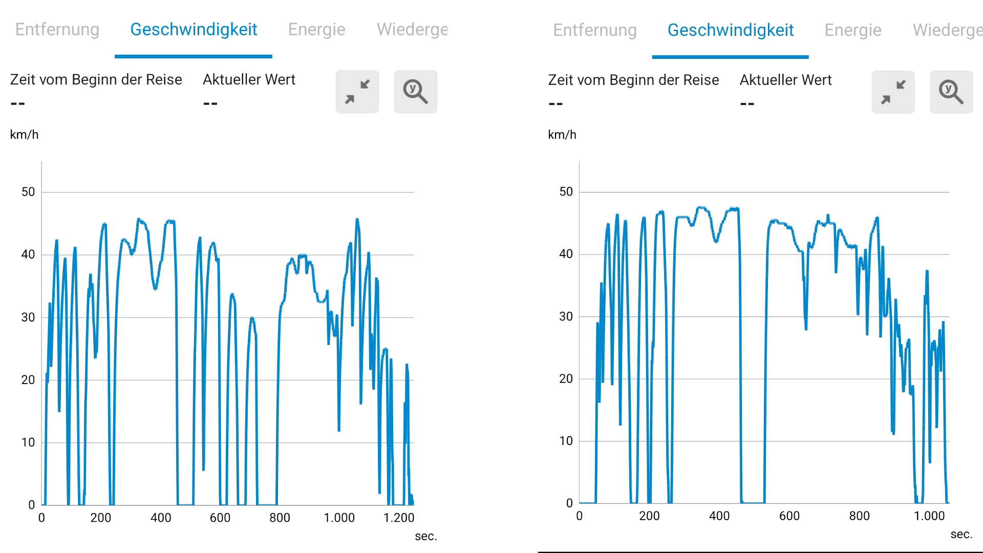

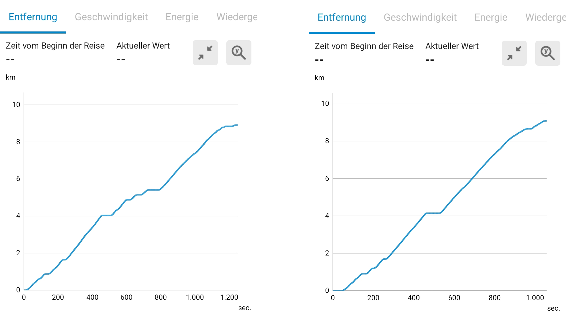

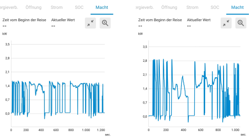

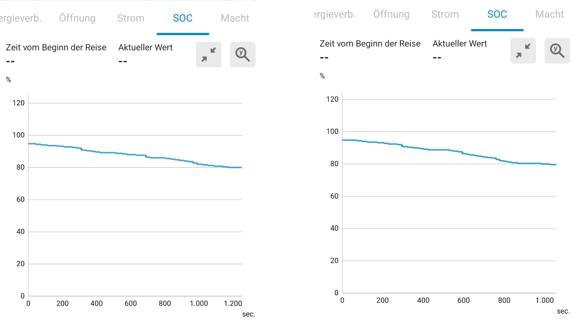

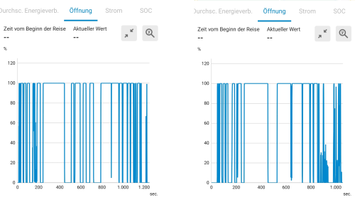

Das Update wurde bei mir die Woche eingespielt und es ist ein gigantischer Unterschied!
Die ungefähre Spitzenleistung stieg von 1.6kW auf ca. 2.5kW/2.7kW. Die Dauerleistung wurde ebenfalls um 600W angehoben - nun sind 2.0kW möglich.
Außerdem wird die Geschwindigkeit nicht mehr gedrosselt, wenn die Akkuladung leicht abnimmt - somit ist bis 10% des Akkustandes ein sinnvolles Nutzen des E-Rollers möglich.

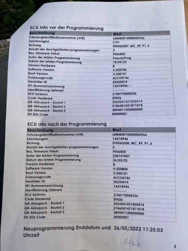

Hallo @lawa.robert,
gibt es da irgend eine Bezeichnung oder Nummer von der neuen Software? Ich gehe davon aus, das es bei einem offizellen Piaggio-Service gemacht würde. Vielleicht hilft auch der Händler Name , damit meine Werkstatt da mal anruft. Ich finde meinen nämlich auch viel zu langsam.

Hallo Mike,
ich kann mich mal beim Händler/Werkstatt (Zweirad-Center Stadler) nach der Versionsnummwr erkundigen. Ich würde mich, sobald ich die Info bekommen habe, wieder melden.

Hallo Robert,
danke für Deine Rückmeldung. Die Versionsnummer wäre toll. Ich habe Donnerstag Termin in meiner Werkstatt, der Mitarbeiter der heute da war hat leider keine kaum Ahnung von den Stromern, arbeitet nur mit Verbrennern.
